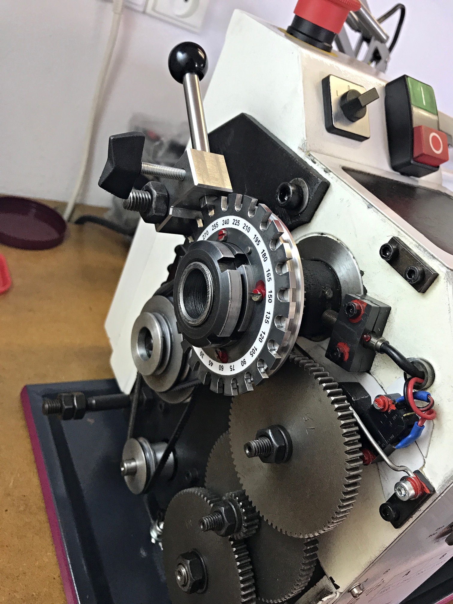

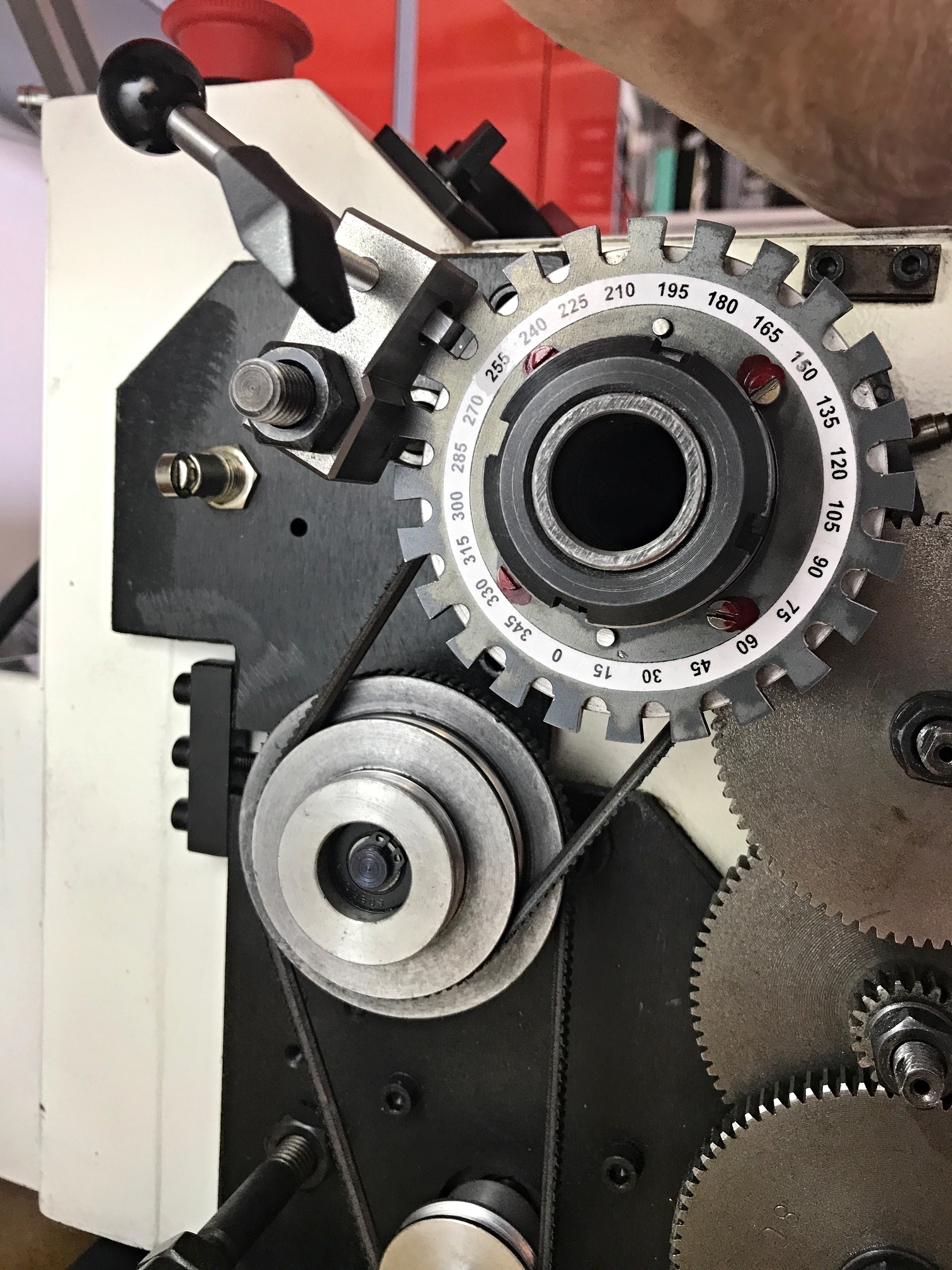

Tak jsem konečně udělal jednoduché dělicí zařízení na soustruh, zatím jsem si udělal dělicí kotouček po 15°, ale popravdě řečeno, ono to asi bude stačit...
Příspěvky: 6486
19. 7. 2020, 5:36
Mas to paradni! Nerikej ze jsi to kolo vrtal a rucne piloval, klobouk dolu. Pridal bych si na packu pruzinu, abys nemusel vzdy sroubovat pojistku kdyz pootacis. Sroubem bych to pojistil jen pro standart soustruzeni, aby to tam neskocilo.

Charon: To ne, kolo je frézované na frézce pomocí dělicího stolku, ta polohovací zarážka je jen posuvná, je to udělané nepatrně kónické, takže se to v zubu vymezí samo a nemá to žádný vakl a ten pojistný šroub je právě proto, aby se to náhodou nějak nepohnulo samovolně nahoru a nemělo to potom vůli. On je celý ten držák velmi pevně stažený těmi maticemi M10, ten přečnívající závit M10 je tak pro matici, která potom zvenku drží boční kryt převodů. Takže celé je to velmi pevné, pohyblivá je jen ta polohovací zarážka s kuličkou, jištěná tím pojistným šroubem.
Je to udělané blbovzdorně, ta polohovací zarážka i zajišťovací šroub jsou udělané tak dlouhé, že nejde nasadit boční kryt převodů, no a bez bočního krytu převodů se nezmáčkne ten mikrospínač, co tam trčí, a nejde tak spustit pohon...
Ty díry jsou o 1 mm menší než ty zuby, aby tam vznikly opěrné hrany, je to myšleno tak, že se ta polohovací zarážka případně dole opře, aby se nezadíraly hrany do rádiusu té díry, ale je to zbytečné, to jsem dělat nemusel...
Britt: no já jsem takové kolo neměl a zatím jsem dělal jen úhly 0-45-90-atd. nebo a to hlavně 0-120-240, něco mezi tím zatím nikdy a bude-li nějaká úhlová špecialita, tak to dám na frézku a pomocí dělicího stolku udělám cokoliv...

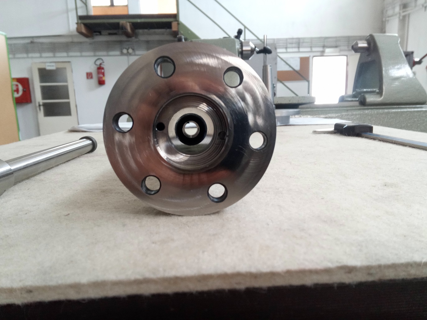

Ja som dnes dokončoval nejakú hriadeľ. Brúsenie diery priemer 24 do hĺbky 165mm + osadenie 38H7 + zarovnanie čela. Na foto to nie je boh vie ako vidno, ale tak čo už.
BalazKovo.sk
HellGrip
Příspěvky: 1283
22. 7. 2020, 8:34
to celo si brusil hrncakom ci bokom plocheho kotuca?
