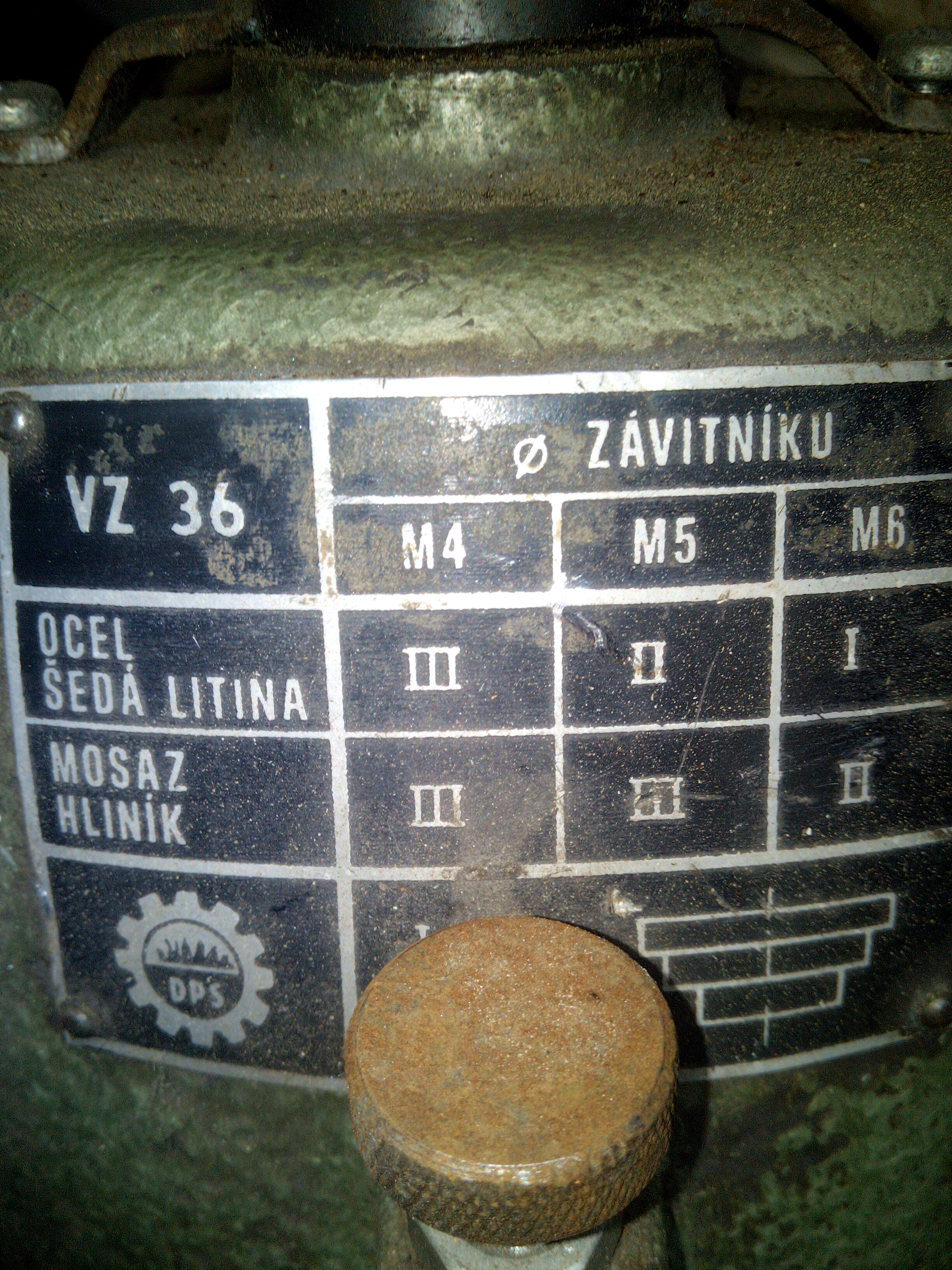

Promiň, že sem zase lezu. Romanf chtěl nějaký štítky, tak třeba by se to mohlo hodit i někomu jinému...
Jinak než jsem ho koupil, tak s ním dělali elektrorozvaděče. Tam si to tak nějak dokážu představit :)
Naposledy upravil(a) stanik84 dne 26. 7. 2020, 11:01, celkem upraveno 1 x.

jen to sem per téma se může přejmenovat na závitořezy takové téma tu není
ten typ co máš ty utáhne i M8 záleží na závitníku a hloubce řezání
