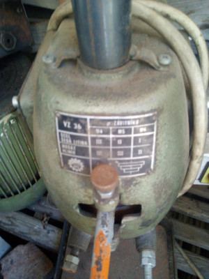

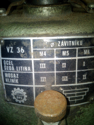

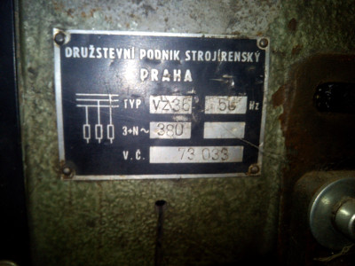

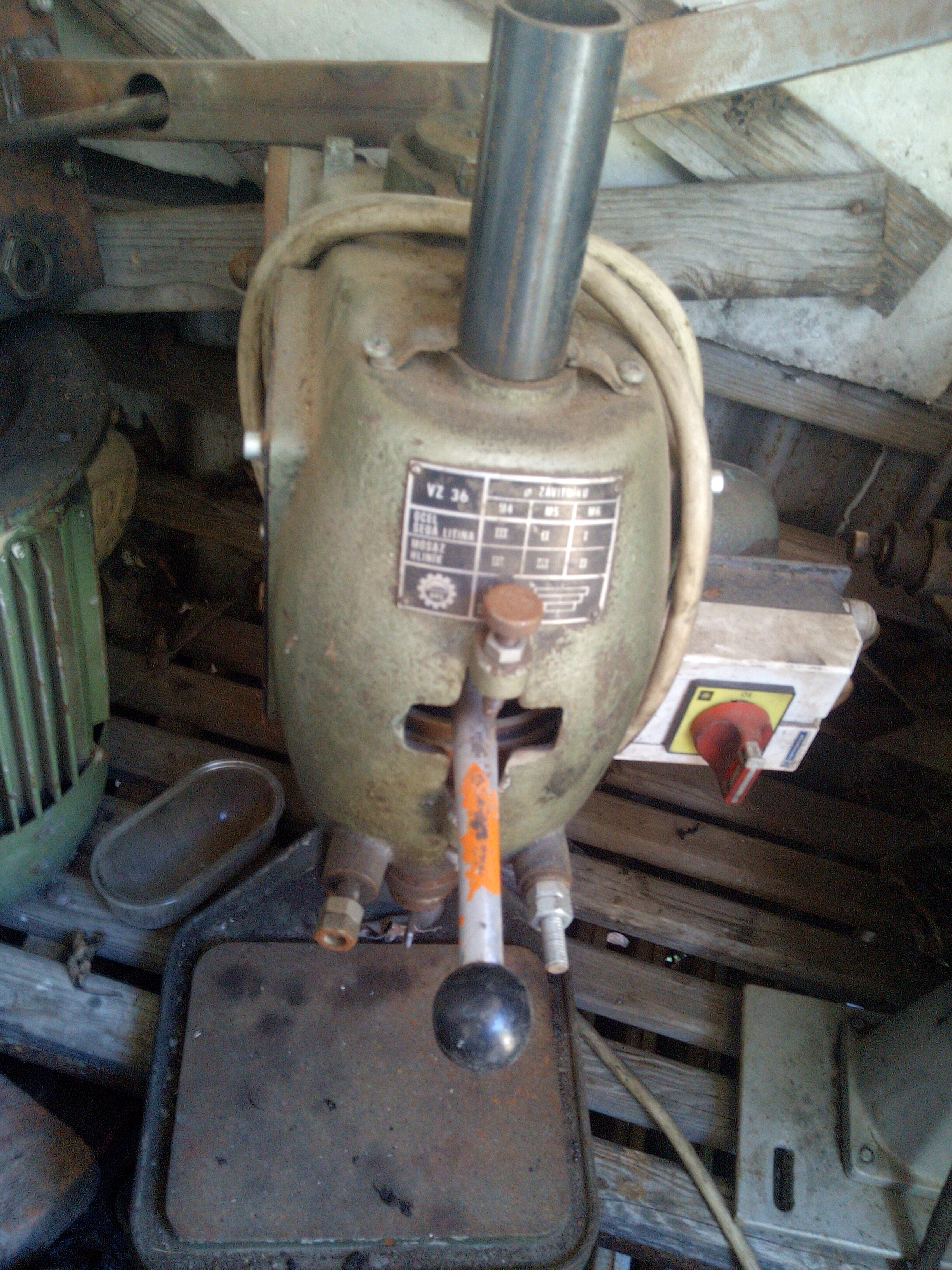

Zdar hoši no prostě jsem ho v tom kovošrotu nechtěl nechat a jak se zdá bude mít i využití.
Už jsem viděl podobný typ, ale tento ne. Kdyby se našla dobrá duše co dá odkaz a nebo má nějakou dokumentaci budu rád.
Sám jsem zkoušel hledat, ale jediný štítek je na motoru a typové označení vede k nalezení vrtaček asi i stejného výrobce.
Díky

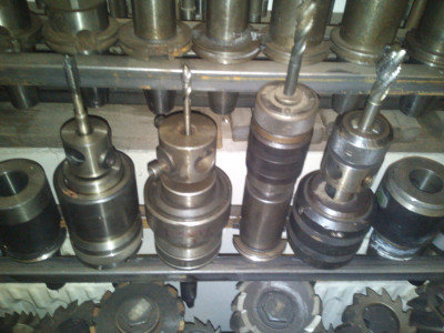

Jj, je to jednoduché. Tahle hlava je myslím do M12 - je tam jen momentová spojka a pružina s převlečenou maticí. Druhou mám do M30. Funguje to i na soustruhu :wink: . Zrovna včera jsem si dělal "pár" matek z 30 mm šestihranu 11500.
kenybz
Příspěvky: 3353
25. 7. 2020, 11:51
no já myslel ten závitořez podobný mému...závitořezná hlava je taky super já mám nejradši ty dederónské s lamelovou spojkou nelupká to jak pérová spojka má to lepší způsob upínání závitníků nemusíš používat žádné pouzdra a ani klíč prostě utáhneš vroubkovanou matici, čtyřhran se vzadu stáhne a závitník sevřou čelisti za stopku

Tak jsem něco pozjišťoval...tento typ závitořezů je trošku podceňován spodním šroubem pod ovládací pákou se nastavuje hloubka řezání závitu. jakmile závitník potahující vřetýnko dojede po onen šroub odpojí se spojka a závitník se přestane otáčet pustíš páku a hned to reverzuje a vyjede ven ze závitu takže ano umí to řezat i do slepých děr, moment jde taky nastavit

No jo,to je Svoas.To se dělalo tady kousek od nás.. výroba zrušena,ale ještě před pěti lety se tam na to nechaly najít někdy nějaké díly,teď už netuším..

pár fotek s rozborky....ložiska kaput a trochu ohlé vřeteno
na foto jsou vidět kuželovéé spojky a textitové obložení motor se zdá dle měření OK uvidím co bude ukazovat klešťák po zapojení

z fotek je jasné, že co jsem dříve napsal není pravda takže moment nastavit nejde a je dán ruční sílou přítlaku
