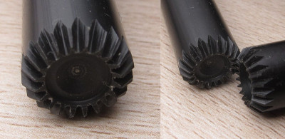

První pokus o odvalení kuželového soukolí, moc hezky ty zuby do sebe zapadají :D
Modul 0,5; 20zubů, průměr cca 12,5mm.

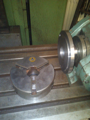

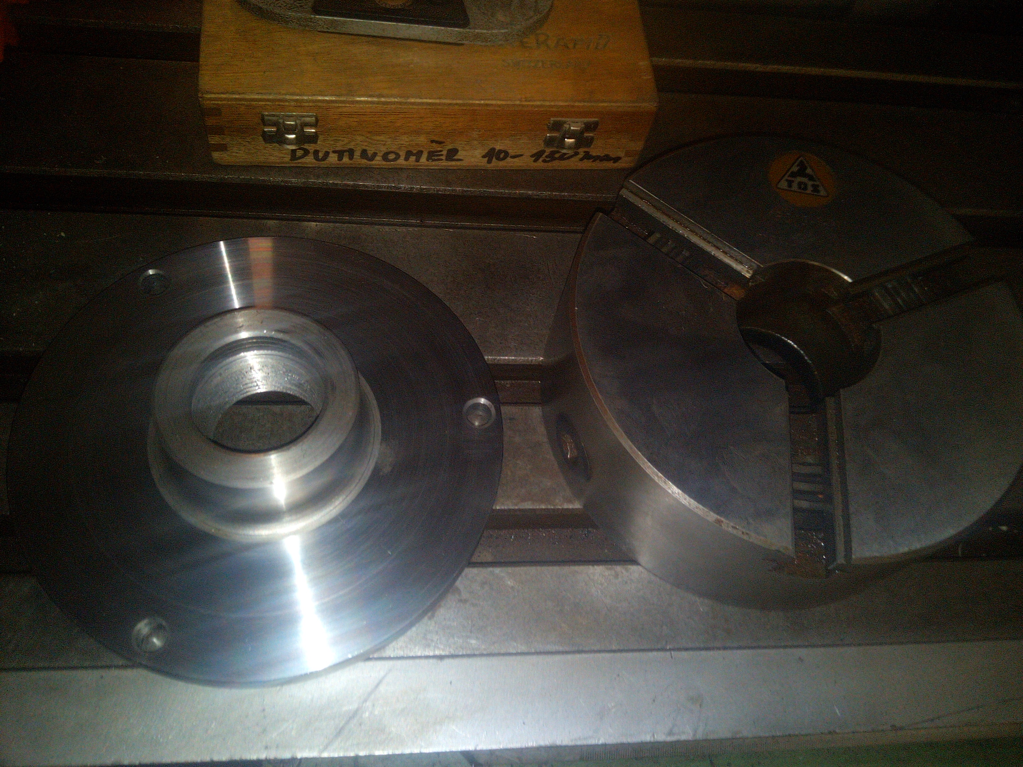

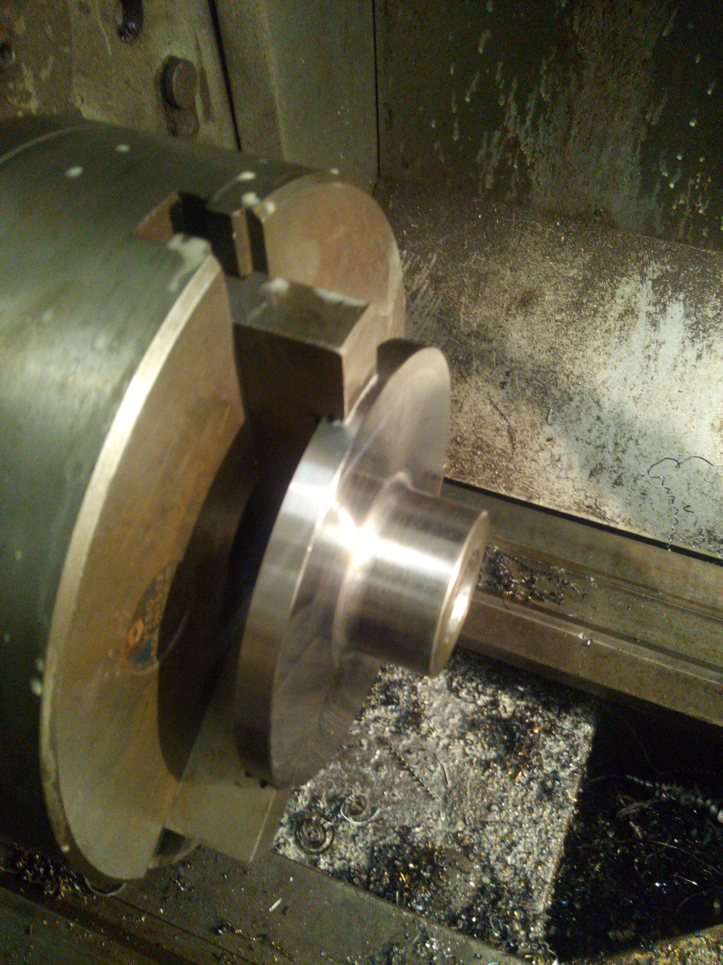

Teď jsem doklohnil přírubu na 160 univerzálu k ruský děličce UDG 200. Svařeno ze dvou kusů. Osazení je s přesahem. Šoupnu do děličky trojkovej kontrolní trn, vyrovnám a osazení na čisto zmákne fréza ve frézce za otáčení přírubou v děličce :)
Závit M39x3, kdyby někdo potřeboval vědět.
Edit: bude jim to spolu slušet :)
