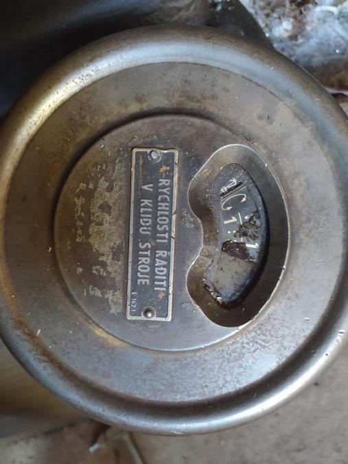

Dobrý den.
Jsem ve soustružení začátečník, doma máme starší soustruh SV 18 RA který je, až na pár vyjímek, dobrém stavu.
Zajímalo by mě zda se dá rozebrat ruční kolo na řazení rychlostí, sklo pod kterým jsou vidět rychlosti je ze vnitřní strany zašpiněné, a tudíž nevím, jakou rychlost zařazuju.
Zkoušel jsem povolit šroubek pod kolem a jeden větší šroub na hřídeli ale vyndat jsem to nemohl a bojí se abych soustruh nějak nepoškodil.
Děkuji za všechny odpovědi.

Ahoj pod jeho konzolou (taká kuzelova ) je otvor kolesom pootacaj pokiaľ sa ti v otvore neobjaví kuzelovy kolík. Výraz ho von a koleso stiahnes.

novic píše: 1. 8. 2020, 8:57 Ahoj pod jeho konzolou (taká kuzelova ) je otvor kolesom pootacaj pokiaľ sa ti v otvore neobjaví kuzelovy kolík. Výraz ho von a koleso stiahnes.
Mohu se zeptat, zda ten kolík něčím jištěný? Z nějakého důvodu mi nejde ani z jedné strany vyrazit.

1. 8. 2020, 11:24
Radši prosím Tě pošli fotku do čeho bušíš, abychom věděli ;-)

1. 8. 2020, 11:44
Vojto díky za fotku - předpokládám, že to má otvor i z druhé strany.

Zdenek Valter píše: 1. 8. 2020, 11:44 Vojto díky za fotku - předpokládám, že to má otvor i z druhé strany.
Ano má, ze jedné strany je kolíček trochu hlouběji v hřídeli.

A pro úplnost ten kolik je kuzelovy takže je vhodné mlatit z te správně strany

1. 8. 2020, 11:51
RaS píše: 1. 8. 2020, 11:45 A pro úplnost ten kolik je kuzelovy takže je vhodné mlatit z te správně strany
No a Ty víš která je správná - máš ten kolík změřený?

1. 8. 2020, 11:55
Když jsem rozebíral Bomey a ruční šéping tak jsem kuželové kolíky ťukal nejdřív z obou stran.
Kolík se pak uvolnil a šel vytlouct na tu širší stranu - někdy to jde i změřit.

1. 8. 2020, 11:57
Tu nereba nič merať,je to vidieť z jednej strany má kolík cca 8mm z druhej 5mm

Zdenek Valter píše: 1. 8. 2020, 11:51
nerozumím.. správná strana je ta menší.. ale na to si se asi neptal..
prostě aby někdo nemlátil tak, aby ten kolík nezandaval hlouběji ..
