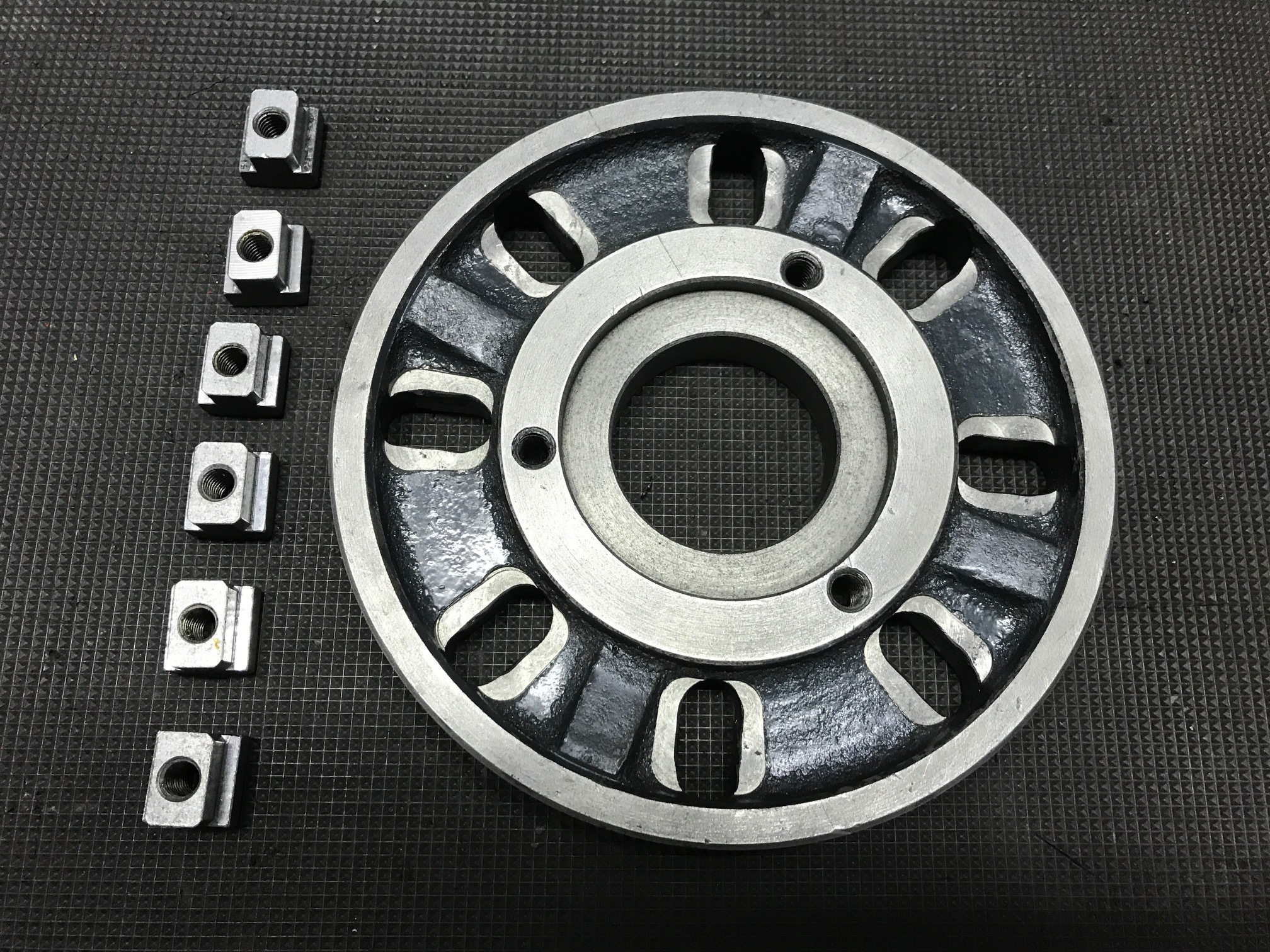

Když je řeč o lícní desce, máš, nebo umíš udělat tu lícní desku na osazení 72mm a rozteč děr 84?
(běžná čínská 100vka)
Kdyžtak SZ nebo mail
Díky, Radek
Díky, Radek

Nezávislou čtyřpaknu mám ve 100vce průměru. Nemá ty krátké T-drážky jako K72-125, ale podle popisu tohle má jiné osazení a rozteč šroubů.
Tumlíkův výrobek je o něčem jiném. Akorát jsem ho zatím všude (kovonastroje.cz, např.) našel jen s osazením 55mm, což myslím odpovídá 80mm univerzále.

To by sis musel nechat vyfrézovat přímo svěrnou rybinu do toho držáku.
SC4 - má doporučený QCTP 250-111 myslím si že má podobné rozměry suportu.
Jo a to vyosení jsem mysle tak, že pokud potřebuješ mít rotační nástroj mimo osu tak ho na QCTP nastavíš snadno vystavovacím šroubem.
Prolezl jsem ten šop a ano, v příslušenství k SC4 jsem našel sklíčidla s kýženým osazením. Z toho by se dalo nepřímo usuzovat, že i ta deska bude pasovat, i když přímo u ní rozměry chybí.
Ad hochu hochu... neorientuji se v čínském a jiném označování strojků.
Hledám popis, kde bude průměr osazení a roztečné kružnice. Prosím o navedení.
Jinak to Tumlíkovo řešení se mi stejně líbí víc

jo, na kovonástrojích je to ode mě, není problém to předělat na 72/84, to je prkotina
je to teda ale spíš rozměrově na ty třístovky s průměrem 128mm, na ten tvůj by mohl být klidně i větší průměr desky jak odkazoval zdenek, ty ale nedělám, zas takový prodejní hit to není

Koupil jsem čelní desku od Tumlíka - díky za úpravu a rychlé dodání.
Zklamání přišlo po nasazení na soustruh - házela jak sviňa. Protože problém zjevně není v desce broušené naplocho na magnetce, konzultoval jsem a pátral. Chyba samozřejmě pochází od vřetene (příruby). Naměřené hodnoty jsou v popiscích fotek měření.
Navrhovaným řešením je přebroušení čelních ploch příruby tímto. Chci se zeptat na vhodný nástroj (stopka do d6) a vůbec rady k broušení.
Stejně tak budu muset vzít čelisti na třípakně, protože naměřená házivost upnutí se mi vůbec nelíbí.
Předem díky za pomoc, Radek

zkus ještě zamáchat s tím předním ložiskem, jak jsem ti psal, to čelo přebrušovat nemusíš, jde to vzít nožem s ostrým SK plátkem, nedělal bych z toho vědu, jak to pojede v rovině, tak si jen sesadíš nově univerzálu, sedm stovek na tom čele je dostrawen píše: ↑15. 8. 2020, 6:02 Koupil jsem čelní desku od Tumlíka - díky za úpravu a rychlé dodání.![]()
