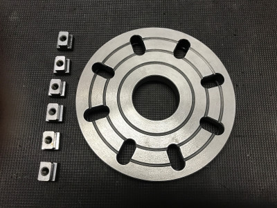

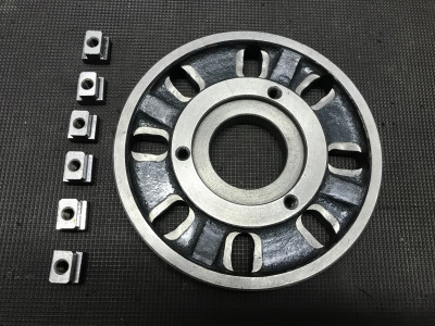

rawen
Příspěvky: 1586
Bydliště: Prostějov
15. 8. 2020, 6:02
Koupil jsem čelní desku od Tumlíka - díky za úpravu a rychlé dodání. :)
Zklamání přišlo po nasazení na soustruh - házela jak sviňa. Protože problém zjevně není v desce broušené naplocho na magnetce, konzultoval jsem a pátral. Chyba samozřejmě pochází od vřetene (příruby). Naměřené hodnoty jsou v popiscích fotek měření.
Navrhovaným řešením je přebroušení čelních ploch příruby tímto. Chci se zeptat na vhodný nástroj (stopka do d6) a vůbec rady k broušení.
Stejně tak budu muset vzít čelisti na třípakně, protože naměřená házivost upnutí se mi vůbec nelíbí.
Předem díky za pomoc, Radek

Příspěvky: 3836
15. 8. 2020, 6:28
rawen píše: ↑15. 8. 2020, 6:02 Koupil jsem čelní desku od Tumlíka - díky za úpravu a rychlé dodání. :)
zkus ještě zamáchat s tím předním ložiskem, jak jsem ti psal, to čelo přebrušovat nemusíš, jde to vzít nožem s ostrým SK plátkem, nedělal bych z toho vědu, jak to pojede v rovině, tak si jen sesadíš nově univerzálu, sedm stovek na tom čele je dost :wink:
