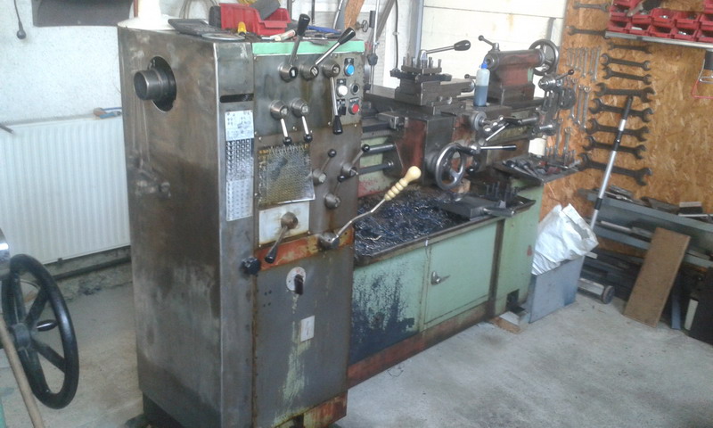

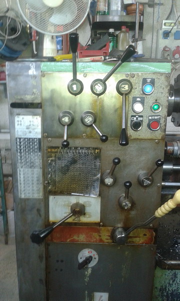

Já mám S32 a hovorý sa to že je to samé ako S28 len hranaté, a na S32 ide obrážať so strojným posuvom a pri tom universala stojí. Páčka č.5 do prava ,páčka 3 do medzipolohy, a ide to. Dávať pozor na málé triesky inak prestrihnete kolík ozubeného kolesa na oske posuvu. Keď sa to stane tak treba rozobrať celý suport (vlastná skusenosť).

čo presne na S32 robí páka č.5 ? ja to mám na mojom trocha inak rozložené a ten tvoj nepoznám tak aby som vedel :)
predpokladam že č.3 je len 1:1 a 1:8 ?

V manuálu je to pod číslom 7. Páka pro prepínaní na strmý závit 8:1 a 1:8 viz. tab. otáček.
Je to ta páčka z tabuľky závitov ktorá keď sa prepne je 8x širší závit. Prejaví sa to len keď je zapnutá závitová tyč. Tá sa točí 1x alebo 8x. Posuvová tyč tá rýchlosť nemení prepínaním páčky na strmý závit.
Rýchlosť posuvovej tyče sa dá meniť páčkou v polohe A,B,C a tiež rýchlostnou pákou v polohe 1 až 6.

Ani náhodou mrkni sa na obrázky , na poslednom sú páčky v polohe obrážanie. Č.3 je v medzi polohe, vreteno stojí.

A ta medzi poloha je spolahliva? Neskoci paka niekam a bude bum bac?
