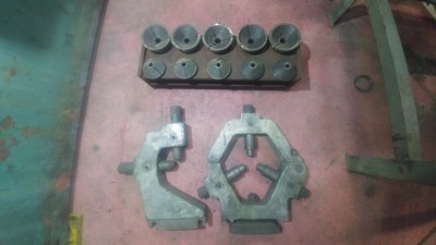

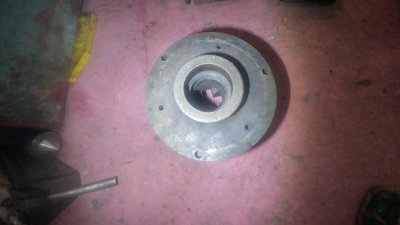

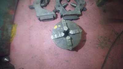

Zdravim,kupoval som nejake stroje a mal som naviac tie veci sustruh mam su50 tak ma zaujima ci tie kliestiny co su vraj na su18 mozem aj ja pouzit potom z coho su lunety a hlava je 200mm tiez z coho je popripade tie veci predam za trznu cenu ☺ dakujem
Mílap
Příspěvky: 431
Příspěvek 26. 9. 2018, 1:29
Pěkný den, upínací kleštiny určitě použitelná jsou, jen je k nim ještě potřeba pouzdro do vřetena, na závit vřetena a tažnou trubku pro stahování, případně na zadní konec vřetena rychloupínání. Podrobnosti jsou v manuálu (WWW.tumlikovo.cz). K SV18 patří 5+5 kleštin tohoto typu se závitem M 32x1,5, upínací průměry jsou po 1 mm.
Kleštiny stejného typu, ale se závitem ACME standard (pr.27 mm, stoupání 1/20" a profil jako jemný trapéz) se kdysi dodávaly i k soustruhům S 28, ale ty jsem viděl jenom ve starém manuálu.
Univerzálka je obecně použitelná a přírubu bych tipoval na S 28, potažmo S 32, za předpokladu, že závit je M 68, pr. díry za závitem 72 a že na náboji je z vnějí strany zápich. Příruby na SV mají stejný závit i díru, ale nemají zápich a náboj je rozříznutý a svírá se děleným kroužkem.
Hlavně by to chtělo připojit nějaké rozměry.

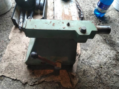

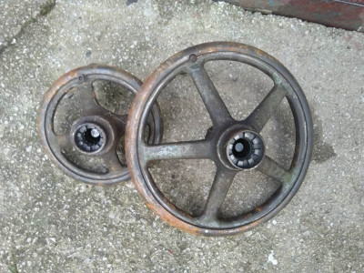

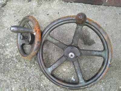

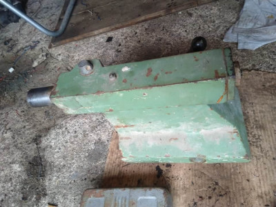

Nevie nahodou niekto z čoho je ten koník a kolieska ?
Ďakujem
C.R.E.A.M
Příspěvky: 3846
Příspěvek 20. 7. 2020, 4:24
novic píše: ↑19. 7. 2020, 9:14 Nevie nahodou niekto z čoho je ten koník a kolieska ?
Ďakujem
koník bych tipl na sv18ra a "kolieska" z nějaké frézky, takové bývaly na starších, uprostřed pružinka, která to ruční kolo vždy vysunula ze záběru, když jsi chtěl ručně, musels zatlačit a zaskočit do zubovky, takový bezpečnostní prvek vzešlý od chirurgů a stomatologů u frézek s rychloposuvem :D
novic
Příspěvky: 1839
Příspěvek 20. 7. 2020, 5:35
:D :D ďakujem. Koník bude z nejakého malého sústruhu čakal som že je s sui32 ale podľa tvaru to tak nevyzerá. Je to Mk3.
C.R.E.A.M
Příspěvky: 3846
Příspěvek 20. 7. 2020, 5:37
novic píše: ↑20. 7. 2020, 5:35 :D :D ďakujem. Koník bude z nejakého malého sústruhu čakal som že je s sui32 ale podľa tvaru to tak nevyzerá. Je to Mk3.
aha, no metr u toho nebyl, tvarově mě připadal stejný, Mk3 byla na kulatém R
qwer
Příspěvky: 1448
Registrován: 8. 4. 2008, 8:09
Příspěvek 20. 7. 2020, 9:34
Kamoš má takého menšieho rumuna, a myslím tam má takého koníka.
Příspěvky: 10272
Příspěvek 20. 7. 2020, 11:07
tumlik píše: ↑20. 7. 2020, 5:37
Pokud byl generálkovanej tak tam už většinou byla Mk4
