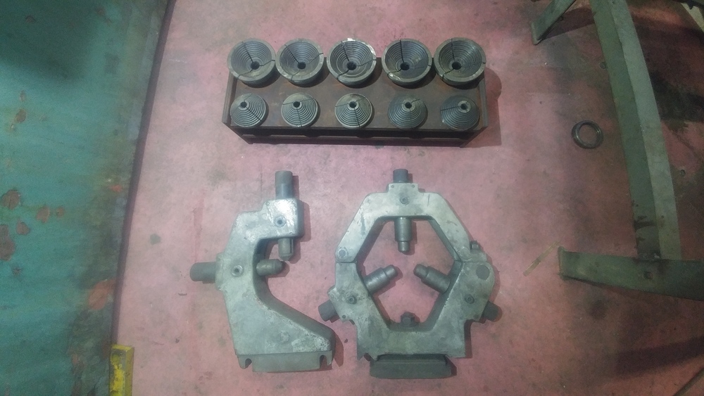

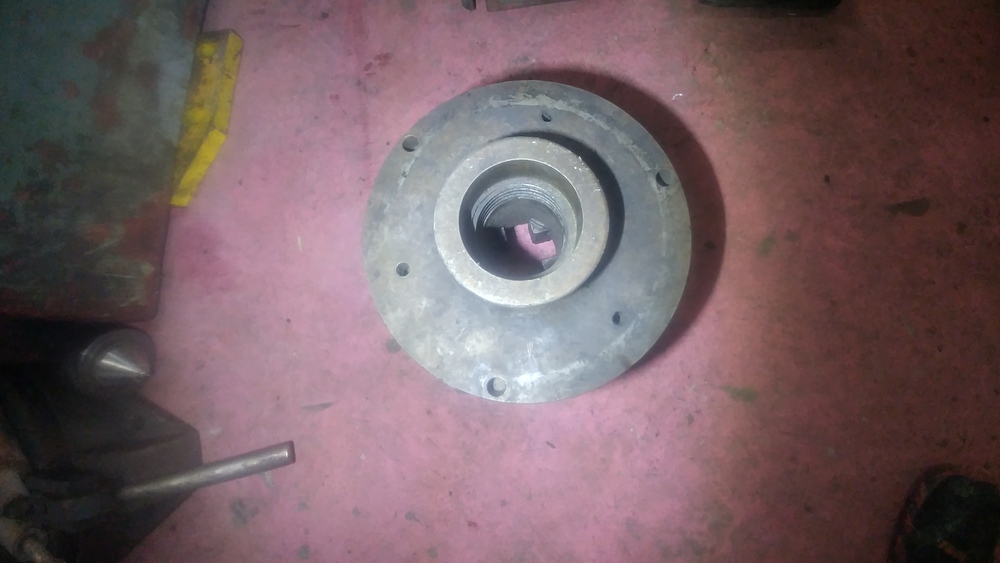

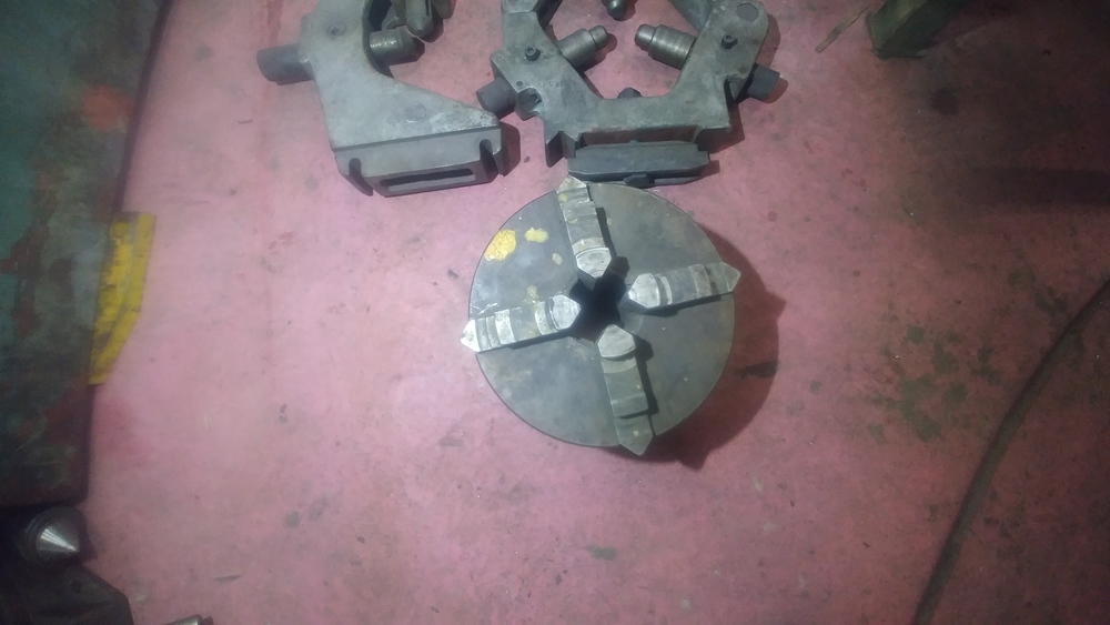

Pěkný den, upínací kleštiny určitě použitelná jsou, jen je k nim ještě potřeba pouzdro do vřetena, na závit vřetena a tažnou trubku pro stahování, případně na zadní konec vřetena rychloupínání. Podrobnosti jsou v manuálu (WWW.tumlikovo.cz). K SV18 patří 5+5 kleštin tohoto typu se závitem M 32x1,5, upínací průměry jsou po 1 mm.
Kleštiny stejného typu, ale se závitem ACME standard (pr.27 mm, stoupání 1/20" a profil jako jemný trapéz) se kdysi dodávaly i k soustruhům S 28, ale ty jsem viděl jenom ve starém manuálu.
Univerzálka je obecně použitelná a přírubu bych tipoval na S 28, potažmo S 32, za předpokladu, že závit je M 68, pr. díry za závitem 72 a že na náboji je z vnějí strany zápich. Příruby na SV mají stejný závit i díru, ale nemají zápich a náboj je rozříznutý a svírá se děleným kroužkem.
Hlavně by to chtělo připojit nějaké rozměry.

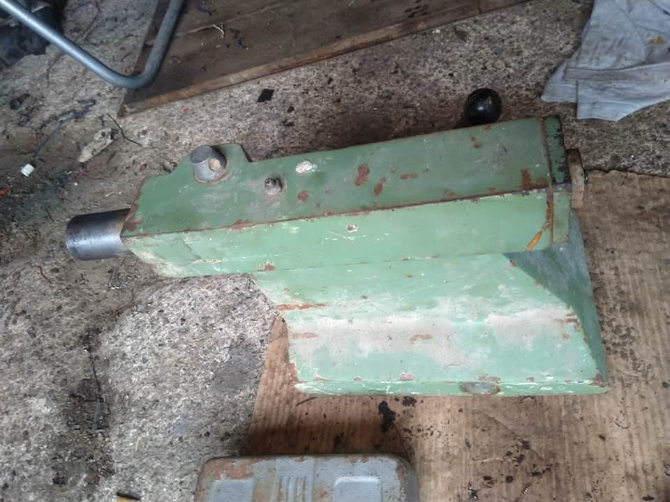

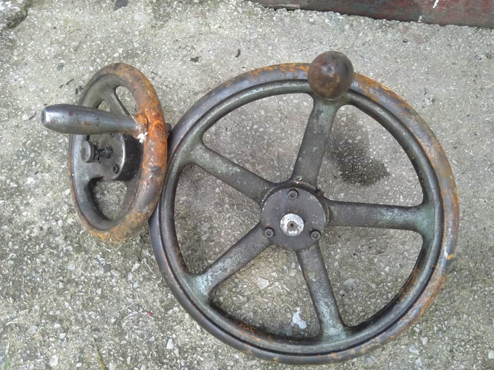

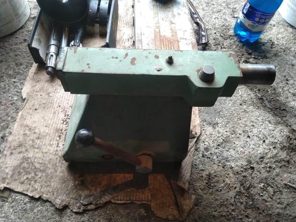

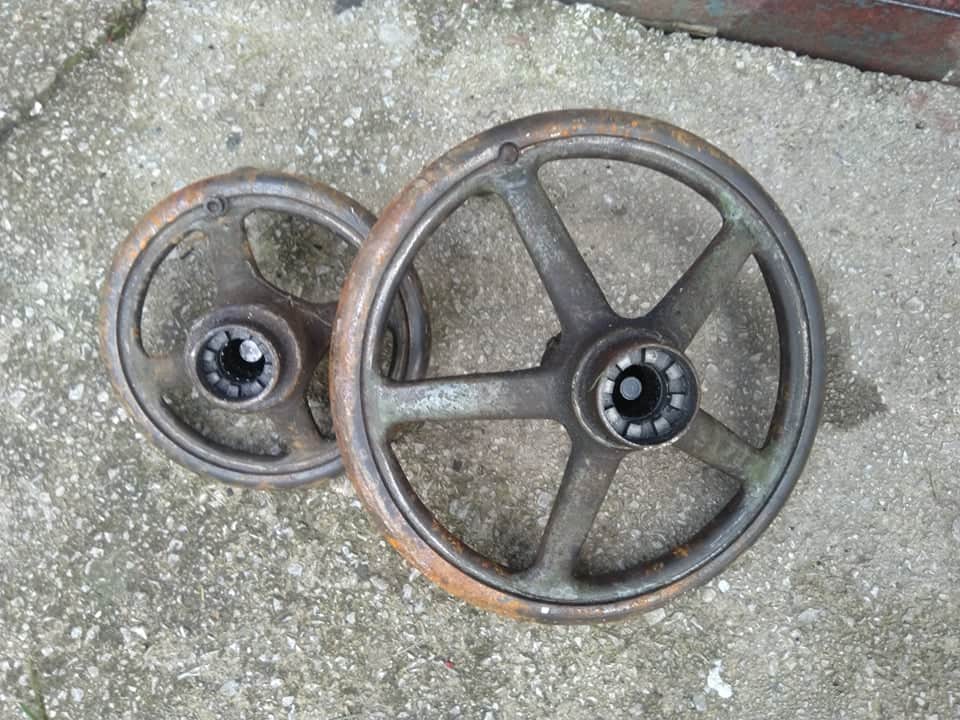

koník bych tipl na sv18ra a "kolieska" z nějaké frézky, takové bývaly na starších, uprostřed pružinka, která to ruční kolo vždy vysunula ze záběru, když jsi chtěl ručně, musels zatlačit a zaskočit do zubovky, takový bezpečnostní prvek vzešlý od chirurgů a stomatologů u frézek s rychloposuvem

Kamoš má takého menšieho rumuna, a myslím tam má takého koníka.
- Příspěvky: 10272
Pokud byl generálkovanej tak tam už většinou byla Mk4
