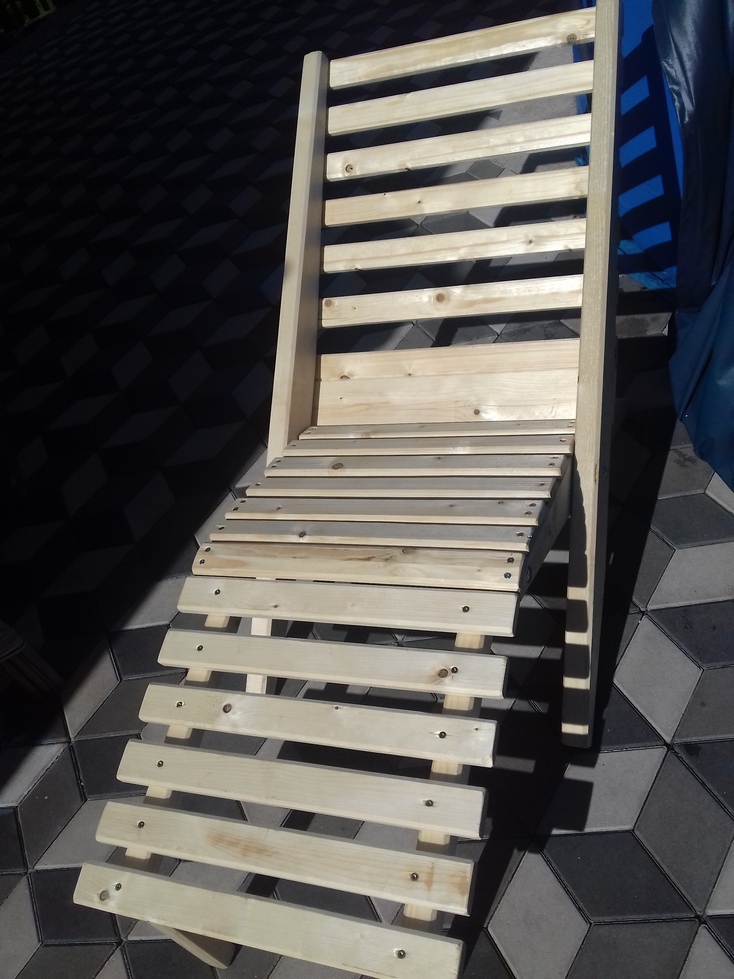

pro lepší relax u bazénu jsem si pro sebe udělal lehátko - no bylo mi hned zabráno -

packa píše: 13. 8. 2020, 6:13 pro lepší relax u bazénu jsem si pro sebe udělal lehátko - no bylo mi hned zabráno - leh.jpgleh1.jpg
No aké pekné lehátko....asi si mal hneď vyrobiť tri...druhé by ti určite tiež niekto zabral... :)

shaolin píše: 13. 8. 2020, 8:44
nojo čeká mě výroba dalších dvou , ale pro mě je výroba zedřeva takový relax . božnuji tu vůni . :D :D

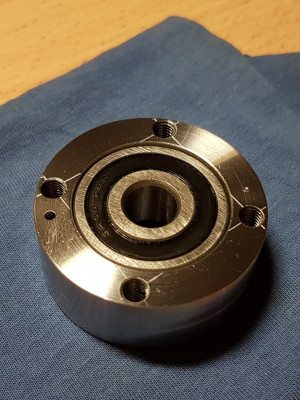

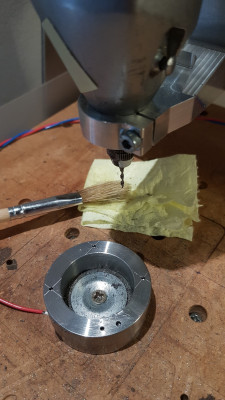

Čtyři díry M5, docela záhul.. Měl jsem nečekaně velký problém, jak je vyměřit, aby byly v ose s ložiskem. Zkušel jsem to dlouho vymyslet konvenčně, i se mi nakonec podařilo střed najít, jenže se tam pak něco hlo a vrtalo to stejně šejdrem. Tak jsem si vzpomněl na své vetché CNC a program pro hledání středu otvoru. Boží, škoda, že jsem tím nezačal, ušetřilo by mi to hafo času.
Vygravírované rysky, předvrtané otvory, zbytek jsem dotáhl zpět na soustruhu.

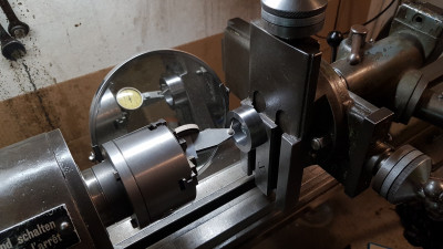

Thomeeque píše: 16. 8. 2020, 9:12 Čtyři díry M5, docela záhul.. Měl jsem nečekaně velký problém, jak je vyměřit, aby byly v ose s ložiskem.
Keď potrebujem 4 diery, tak to chytím do 4-čeľusťovky, jednu čeľusť vždy opriem o doraz a vyškrabnem nožom drážku. Ďalšiu drážku vyškrabnem z čela, s požadovaným priemerom. Potom stačí jamkár a navŕtať dierky. Ale s tým CNC si si tiež dobre poradil, to by ma nenapadlo. Pozerám, že už si zohnal nové čeľuste. Či to je iná univerzálka?

turnigy píše: 17. 8. 2020, 2:28 Keď potrebujem 4 diery, tak to chytím do 4-čeľusťovky, jednu čeľusť vždy opriem o doraz a vyškrabnem nožom drážku. Potom stačí jamkár a navŕtať dierky. Ale s tým CNC si si tiež dobre poradil, to by ma nenapadlo.
No vidíš, jak jsem byl mentálně nastaven na "frézovací mód", tak tento přístup zase vůbec nenapadl mne (a to má můj soustruh zabudovanou děličku :lol:). Ale na tom CNC je to fakt paráda (dík za pochvalu), budu si na něm takto připravovat i ostatní díly.

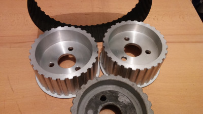

Tak se zase bude točit zmrzlina. Původní řemenice z plastu, zuby ošlehané a při větším záběru při namrznutí směsi to přeskakovalo přes zuby. Pevná rozteč bez šponování.

Josef píše: 20. 8. 2020, 9:59 Tak se zase bude točit zmrzlina. Původní řemenice z plastu, zuby ošlehané a při větším záběru při namrznutí směsi to přeskakovalo přes zuby. Pevná rozteč bez šponování.
Hm,pěkný to máš!Odvalený,frézovaný,nebo šťouchaný?
Příspěvky: 5688
21. 8. 2020, 11:25
Je to frézované v děličce. Profil H, šířka dva couly.
