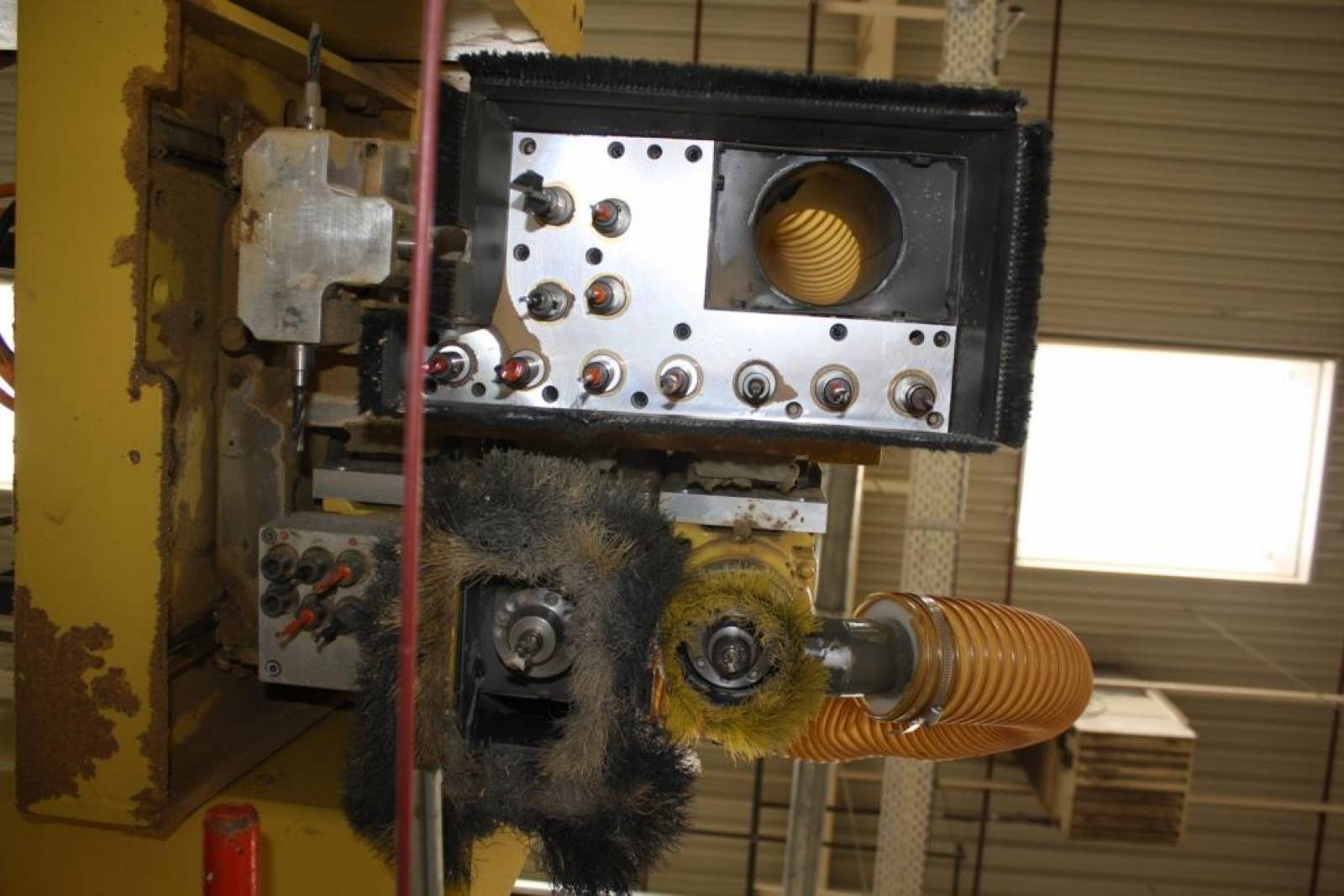

Ahoj mam stroj WEEKE BP10 predelal jsem si ho na mach3 vse super mam tam vrtaci vretena a frezovaci. Pro ulehceni programovani bych potreboval aby mi aspire9 bylo schopne prez postprocesor udelat program kde budu pouzivat vice nastroju a kazdy nastroj ma fyzicky jinou polohu a on ji prepocita. Treba T1 je v X0Y0 -od ní - T2 je v ose X+32Y0 T3 je od T1 v ose X+64 atd.
Jinak musim do programu vpisovat posunuti ke kazdemu druhemu a dalsimu nastroji v programu.

Fotka napovi konfiguraci stroje
Bez toho jedine kristalova koule. Tj. Poskytnul jsi malo informaci

Neni to primo moje foto ale to vse takhle vypada. Dale pokud napisu v MACH3 T1m6 nebo nejake jine T sestoupi dane vreteno to mam ošefovany v makrech
