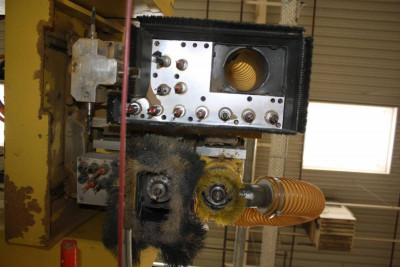

Ahoj mam stroj WEEKE BP10 predelal jsem si ho na mach3 vse super mam tam vrtaci vretena a frezovaci. Pro ulehceni programovani bych potreboval aby mi aspire9 bylo schopne prez postprocesor udelat program kde budu pouzivat vice nastroju a kazdy nastroj ma fyzicky jinou polohu a on ji prepocita. Treba T1 je v X0Y0 -od ní - T2 je v ose X+32Y0 T3 je od T1 v ose X+64 atd.
Jinak musim do programu vpisovat posunuti ke kazdemu druhemu a dalsimu nastroji v programu.

Fotka napovi konfiguraci stroje
Bez toho jedine kristalova koule. Tj. Poskytnul jsi malo informaci

Neni to primo moje foto ale to vse takhle vypada. Dale pokud napisu v MACH3 T1m6 nebo nejake jine T sestoupi dane vreteno to mam ošefovany v makrech

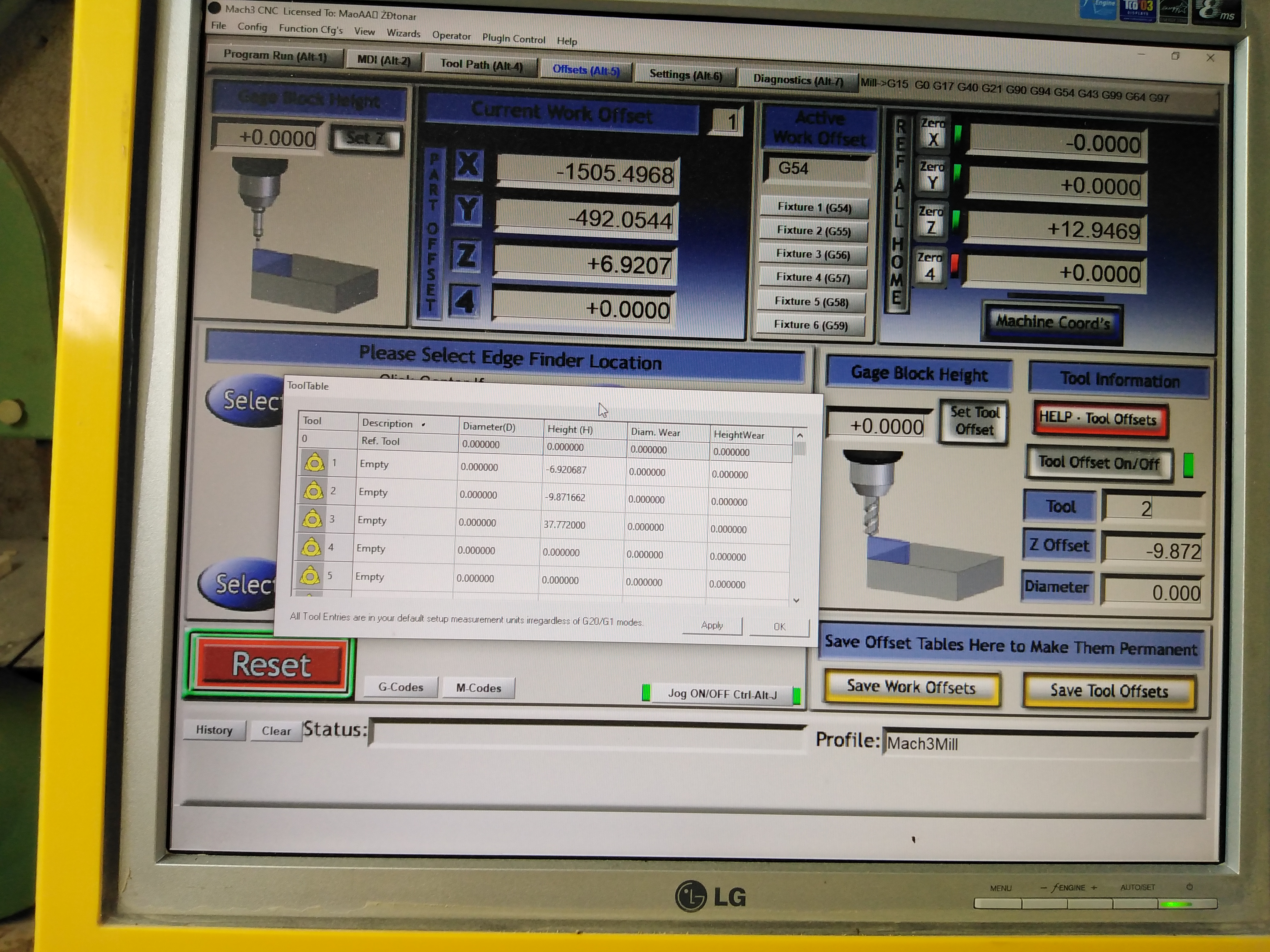

No jestlize mach uz umi vysunout konkretni nastroj tak by si mel umet vzit i jeho offset z tabulky nastroju a posunout souradnice stroje o ten offset. Od toho to tam je. Tj. Nepotrebujes resit zmeny v postprocesoru ale pouze nastavit mach3

Ahoj mam to tak udelany jak pises ale pokud si dam praci na libovolne misto na stole tak mi to posunuti funguje jen na prvni nastroj ktery je v nule např- G54. ostatni nastroje jezdi podle strojní nuli a od te si jezdi. Musel bych každy nastroj najizdet extra. a to bych travil mnoho casu najizdenim. Nebo neznam nejakou funkci nebo to delam spatne .

Musi to fungovat.
-Skus zavolat G54 znova po zavolani druheho nastroja.
-Ukaz nam tvoju tabulku nastrojov kde mas xyz suradnice nastrojov.

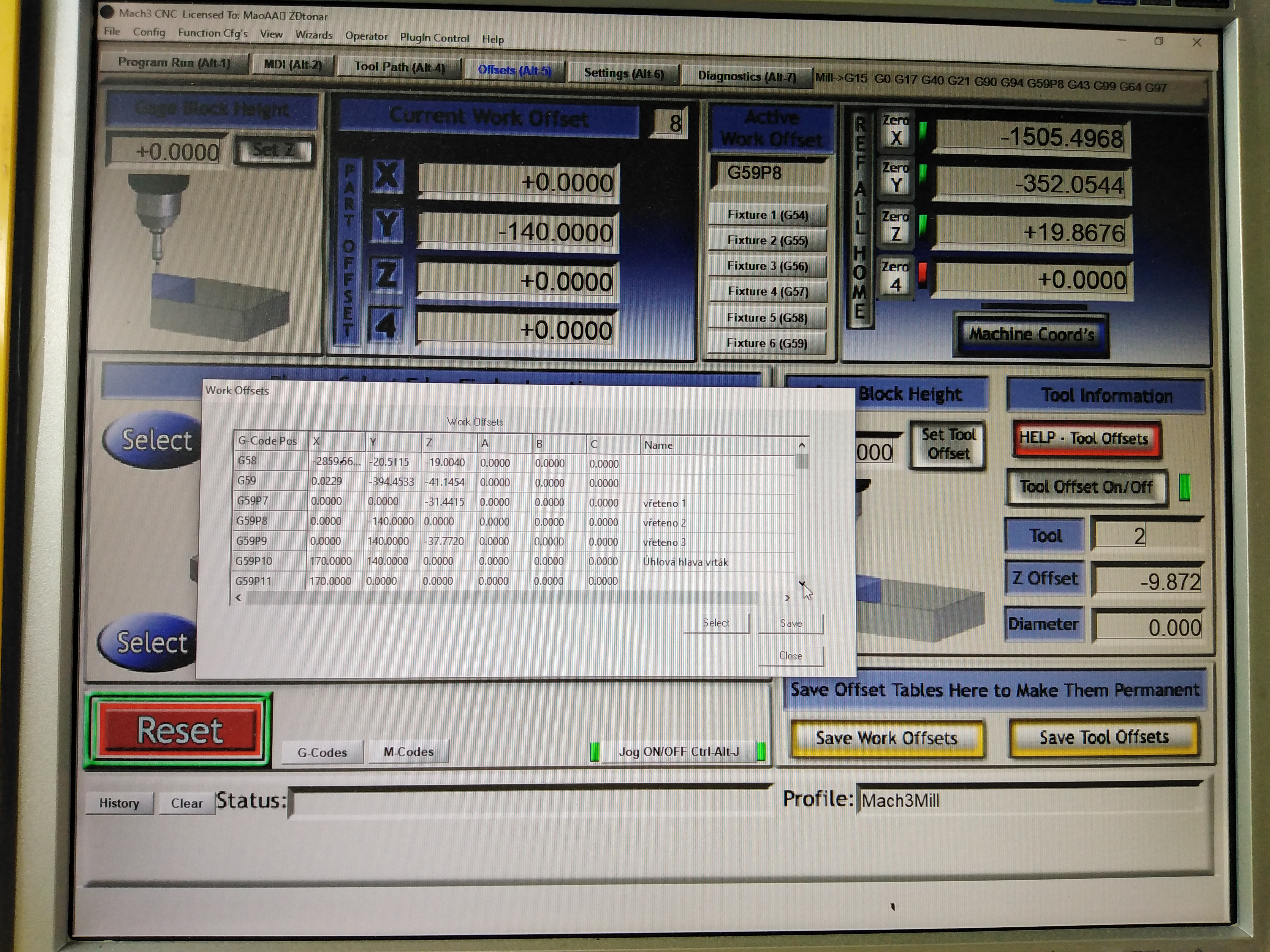

Najel jsem nulu G54 na nastroj číslo T1
napsal jsem G54 po zavolani T2 nastroje a nic jezdilo tam vreteno císlo T1 místo T2.
Kdybych za nastroj nenapsal znovu G54 jelo by to ke strojní nule v ose Y-140.
např G59P8 v tabulce nastrojů funguje jen samo za sebe.
Ja bych potreboval aby po najetí prace v libovolném místě stolu třeba T1 vyvrta díru T2 vyfrézuje kapsu a T3 srazí hranu atd. V ose Z to funguje ale me jde posunuti v ose XaY.
