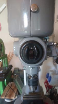

Zdravím pánové.
Mám na vás dotaz. K mé viewtopic.php?t=29060 TOSce V10 jsem si dovezl druhou vrtačku, podle mého názoru je to Jihokov V16 nebo něco jemu velice podobného, co se jí inspirovalo. Ovšem při bližším ohledání je na ní dosti rozdílů.
Dosti atypické je řešení krytů řemenic s odklopným litinovým krytem. Klasické Jihokovy měly, pokud vím, kryty se svislou dělící rovinou, seshora otevřené.
Rozměrově také neodpovídá standardnímu Jihokovu. Svými rozměry sedí přesně mezi normální Jihokov V13 a V16. A to jak základnou, tak i výškou a šířkou.
Odlišná je i spodní příruba vřetene, svislé rozříznutá, stažená svěrným šroubem.
Sloup i jeho svěrná litinová patka je také celkově masivnější.
Bakelitový spínač je kulatý, Jihokovy měly hranatější tvar.
Dle mého, ryze soukromého, názoru prošla modernizací. Motor byl asi vyměněný. Na stitku lze vyčíst Svět BRNO 1940, 0.35kW, 900 otáček za minutu (standardní u Jihokovu V16 0.55kW/1400)
6 rychlostí, namísto běžných 4 u standardního Jihokovu. A to 420/620/750/1080/1300/1930
Další úpravou předchozího majitele je dodatečně instalovaný vačkový spínač reverzace chodu firmy OBZOR.
Mám to chápat tak, že je to stroj, vyrobený jiným družstvem Jihokovu, než Hustopeče, nebo je to úplně něco jiného ? Žádnou podobnou jsem nikde neobjevil.
Děkuji za info

Nemám nic konkrétního,jen že tenhle model vrtaček (vrtačka se sníženou přesností Solit-to je psáno v prospektu:-)) ) vyrábělo v poválečné éře rozhodně víc firem,minimálně ještě Elko (Nový Knín)-ale tam už se není koho zeptat- a pak jsem se setkal ještě s dalším výrobcem,ale momentálně si na něj nevzpomenu. Takže tipuju,že tohle Jihokovka není,už jen tím,že má víc rychlostí..

okrúhly spínač mala aj V13/ 1961 z Pohořelic u Brna. 6 rychlostí je inšpirujúce, len by sa to do klasického krytu V16 nezmestilo.

Díky i za tu trochu. Takže to Jihokov není.
turnigy: ano, frekvenční měnič můžeš dát, jako ostatně na cokoliv, ale i to tu nejde. Snažil jsem se zjistit, co mám doma.
Jinak tedy nevím, ale Jihokovky mi vždy připadaly, jako dětské hračky, proto jsem se jim vyhýbal, jako čert kříži. Na závity mám TOSku, co jsem vzpomínal nahoře. V10 od TOSu má 140kg, narozdíl od jihokovu se 70 kg?

Na niečo podobné sa tu informovaly, ale bez výsledku :( viewtopic.php?f=23&t=32340

To vypadá na úplně jinou konstrukci
