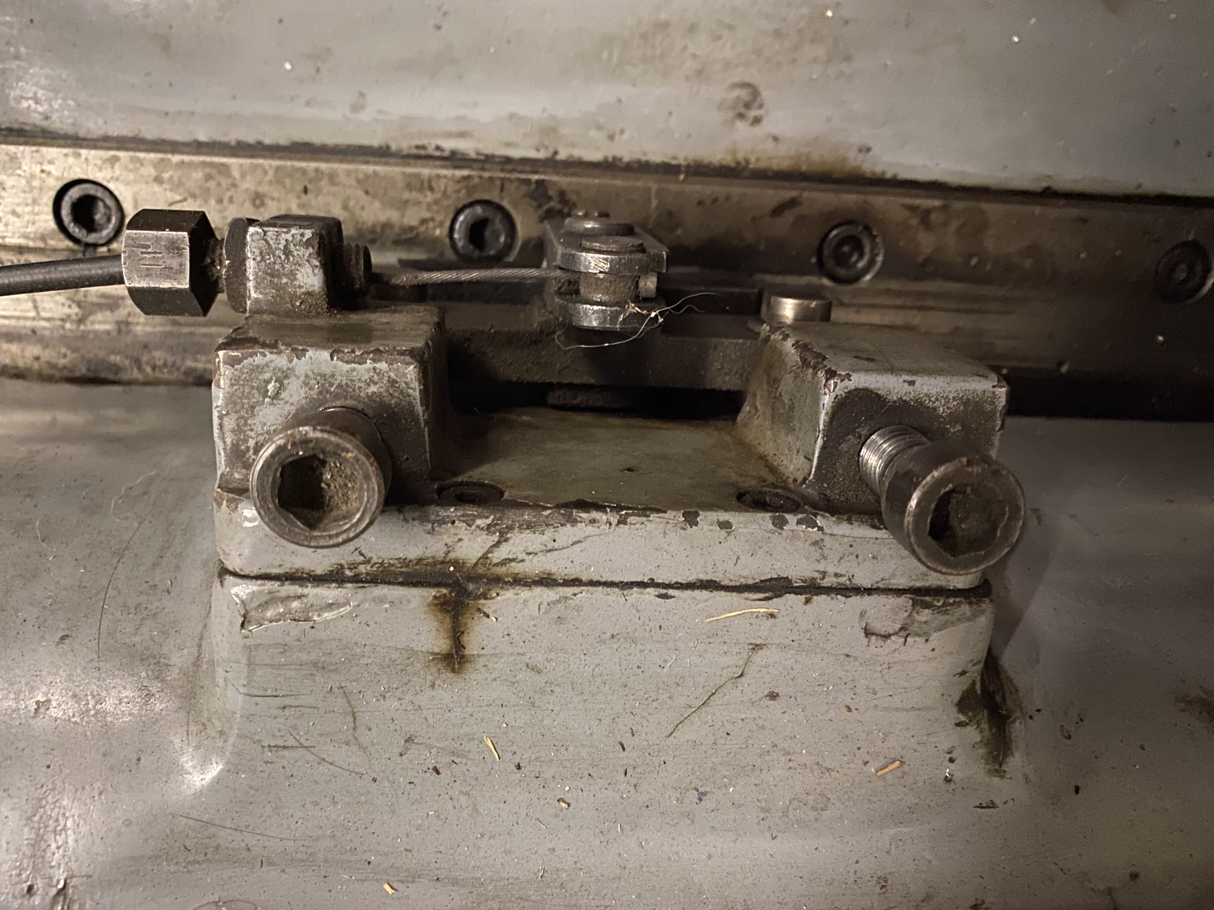

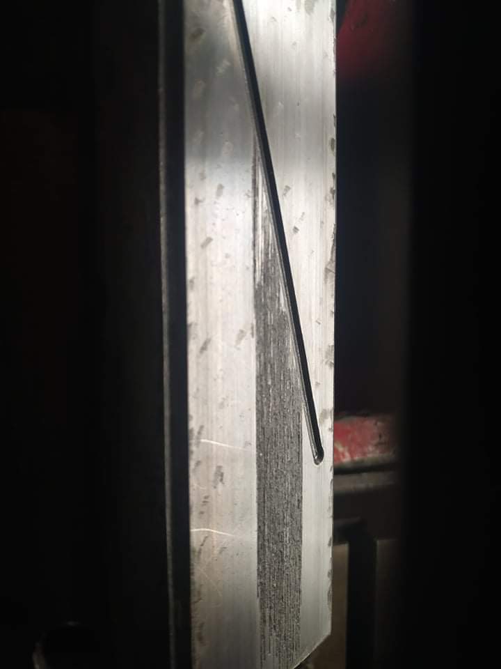

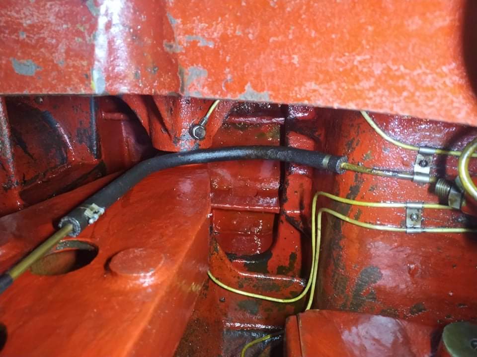

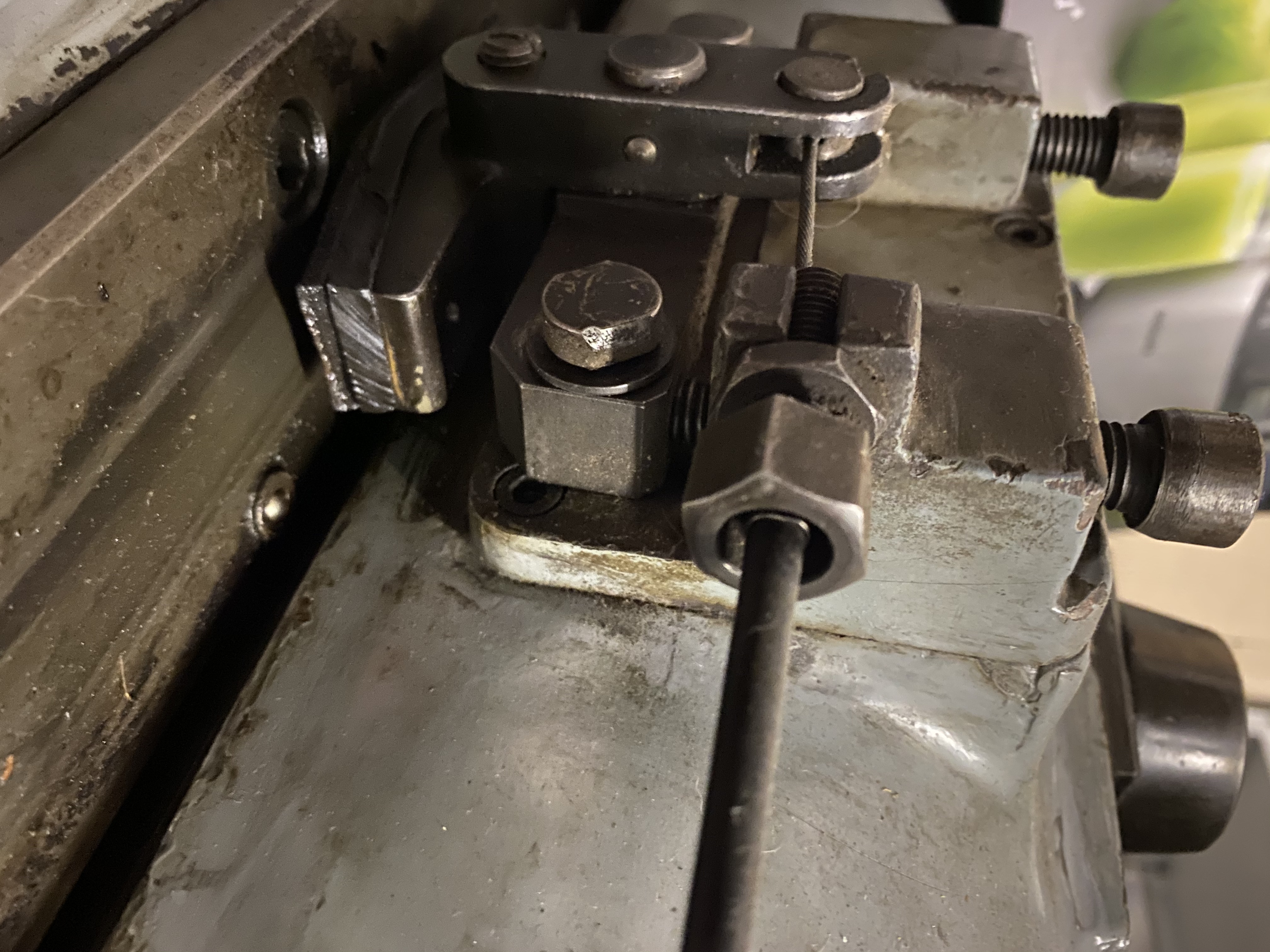

Ten systém je stejnej, akorát ten novější tahá za lanko zvenčí, a ten starší zevnitř, Na té plošce je filc. Je přitlačený k ploše a smykem se unáší na jednu nebo druhou stranu a tím tahá za klapačku.
Jimmy
Příspěvky: 523
Bydliště: Pardubice
30. 1. 2020, 9:09
Ahoj, posílám pár detailů v lepší kvalitě. Materiál třecí plochy mi přijde buď jak nějaký filc a nebo spíš kůže.

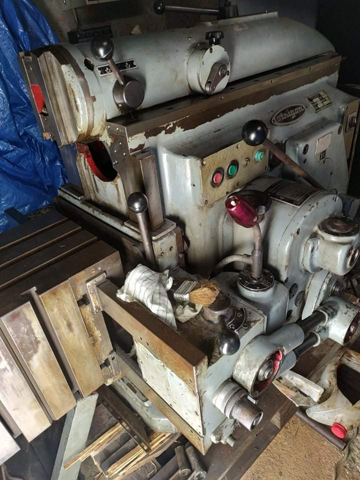

Zdravim tak sa mi podarilo zohnať strigon gh400u.
Ako skúsim či fungujú rychloposuvy ?
Ďakujem.
C.R.E.A.M
Jimmy
Příspěvky: 523
Bydliště: Pardubice
25. 8. 2020, 7:32
novic píše: 25. 8. 2020, 7:19 Ako skúsim či fungujú rychloposuvy ?
Zařadíš joystickem směr a tlačítkem na joysticku spustíš rychloposuv. Rychloposuv nejde, pokud jsi najetý na koncáku a to ani jedním směrem. Musíš z něj tedy případně nejdřív ručně sjet.
