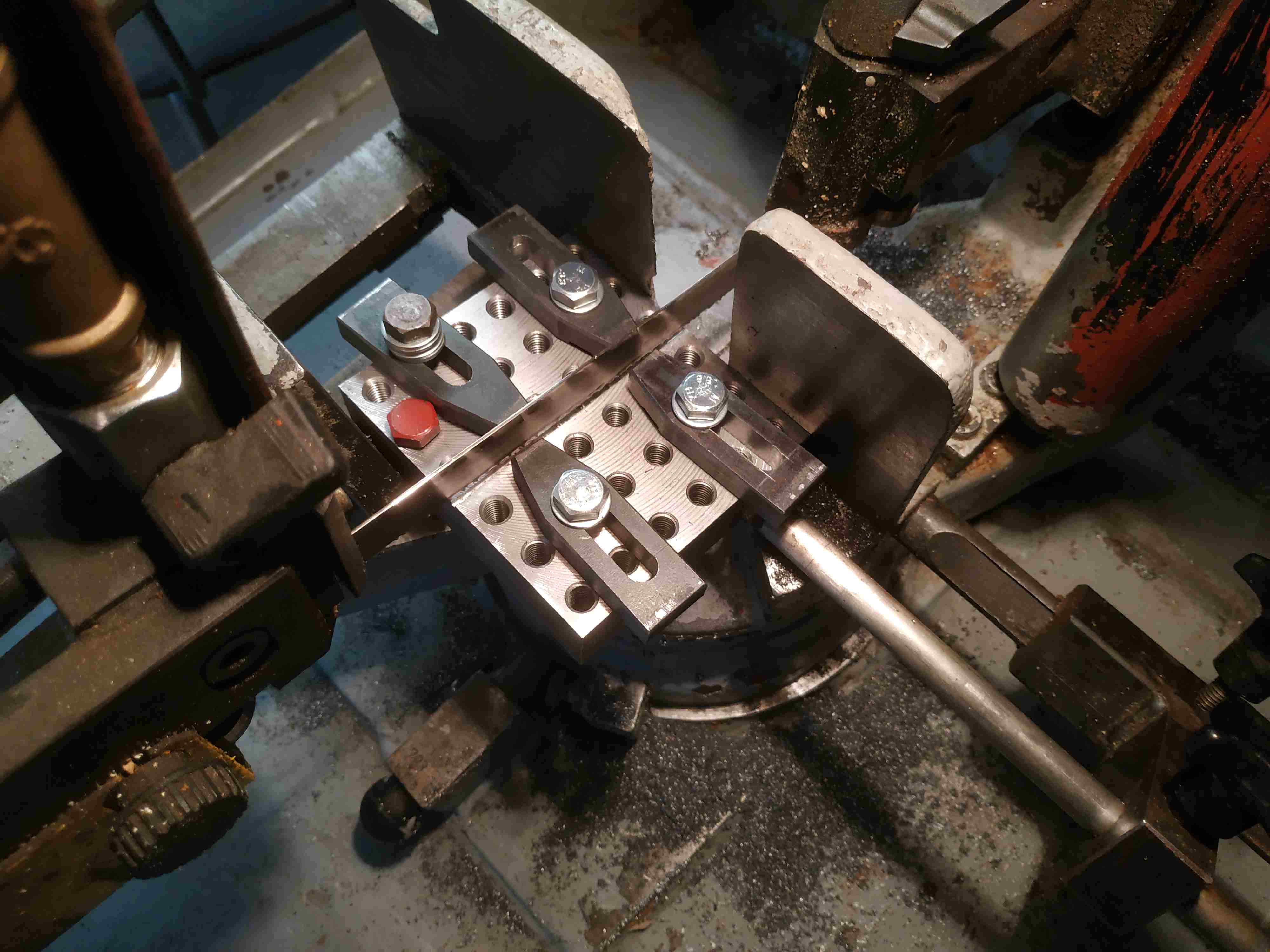

Včera sem si zazávitoval, potřeboval sem to už dlouho, těď mě to dokopalo k výrobě.
Potřebobal sem něco říznout na půl na pásovce co se nedá upnůt ve svěráku....I na frézce vidím využití

4. 9. 2020, 10:12
koukám že je to přišroubovaný na vrch původního svěráku = nesmíš to nechat dojet "až dolů" (aby jsi nepřeřízl přípravek)
jen to hlídáš, nebo jsi i posunul doraz vypnutí ? nebo je to jinak ?

chb píše: 4. 9. 2020, 10:12 koukám že je to přišroubovaný na vrch původního svěráku = nesmíš to nechat dojet "až dolů" (aby jsi nepřeřízl přípravek)
Přišroubovaný to není ten červený šroub jen drží sklon plotničky, aby pás končil rovnoběžně s plotýnků, koncák není předělaný prostě na pár kusech si to okometricky pohlídàš nebo pod rameno dáš špalek jako doraz...
