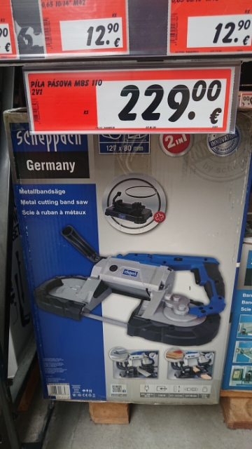

Příspěvky: 9421
25. 8. 2020, 10:05
Neznáte náhodou někdo tuto mutaci? Scheppach tu neseženu, toto ano.
Obrázek¨
Dík, T.

bauhaus...
