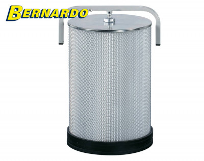

Mám už pár rokov lacné vrecové odsávanie, v podstate rovnaké ako Scheppach HD-12. Doteraz bolo odsávanie vonku a cnc vnútri, tak som prašnosť príliš neriešil. Teraz musím dať odsávanie do dielne a tým pádom potrebujem lepšiu filtráciu ako vreco. Má niekto z vás skúsenosť s takouto filtračnou patrónou?
Využitie bude sporadické pri hobby frézovaní dreva a preglejky.

ja pouzivam cyklon, zbytek chytne hepa

filla píše: 8. 9. 2020, 6:19 ja pouzivam cyklon, zbytek chytne hepa
To ma zaujíma. Máš klasický vysavač a pred ním cyklón? Čínsky, alebo si vyrábal?
Pri cene toho filtra by som sa asi bez problémov zmestil do tichého vysávača aj nejakého low cost cyklónu.
