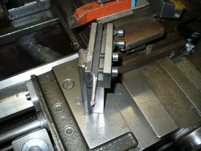

Měl bych takový dotaz při vnitřním soustružení upínám nůž na střed rotace což předpokládám že je správně, pak se ptám pokud mám soustruh který má nožový držák vysoký cca 27mm , standartní vnější nože 25x25 které mají střed cca 23mm jsou bez podložky ve středu takže zbývá od středu k horní části držáku cca 4mm pokud vezmu jakýkoliv nůž větší než 8x8 je jeho břit tedy po nasazení do držáku a při maximálním podložení vždy pod středem (viz třeba držáky pramet kde je u vnitřních nožů výška ostří v polovině, nebo i klasické nože s pájenou deskou) znamenáto tedy že na ten soustruh nemohu dát větší nůž než těch 8x8? nebo existují i nože které mají ten střed výš? připadá mě divné když upínám vnější 25x25 že vnitřní můžu jen tak malé..
děkuji samozřejmě nožové držáky mohu upravit, ale možná jen žiju ve světě špatných držáků a ty správné nemám..

Mám spostu držáku od ruzných firem ale pravidlo je že jak je vysokej držák např. rozměr 20x20mm tak je vysoko i břir destičky 20mm u vnitřních držáku je to polovina průměru

bud to odfrezujes z noza alebo vyssiu nozovu hlavu....

Monteg píše:Mám spostu držáku od ruzných firem ale pravidlo je že jak je vysokej držák např. rozměr 20x20mm tak je vysoko i břir destičky 20mm u vnitřních držáku je to polovina průměru
tak je to u držáků na VBD, nože s pájenejma destičkama jsou o fous níž ale to je fuk.. no vždyť já to tak píšu ale pak mě vychází že můžu dát vnitřní nůž jen 8x8 a to mě připadá málo...

Možná ti ty fotky co jsem ti bliknul bodnou v tápání. :wink:
Na vnitřní otvory používám tady takový typ držáku(mám jich víc)
tento co je na fotce je právě na malé nožíky do 16x16 tedy na přesný opak toho co píšeš ale systém je pořád stejný jen je to kopyto navařené víš a v tvém případě by bylo níž :wink:
veliká výhoda tohoto upnutí je v tom,že zaplníš jen tu jednu drážku z té čtyřstrané hlavy :idea: a nemusíš zajíždět zbytečně do středu :idea:
(kdo to zná pochopí :lol: )
pro rejpaly :lol: : ne nekroutí se to,tuhost je dostatečná,práce na hoďku
disajn by IKEA :lol: :lol: a funkční ažaž

tumlik píše:Možná ti ty fotky co jsem ti bliknul bodnou v tápání. :wink:
děkuji za inspiraci užitečné lepší než frézovat nože.. až někdy nebude co dělat:lol: tak si něco podobného udělám
jen mě prostě pořád hlava nebere proč je to tak blbě udělaný, proč do tak velkého soustruhu dám bez úpravy tak malé vnitřní nože, to by mě zajímalo co se pak dává do minisoustruhů? :lol:

mimochodem proč si ty držáky dělal takhle kolmé? nebylo by lepší ho upnout jakoby v ose, jen by sis ofrézoval osazení pro uchycení, ušetřl bys vaření bylo by to z jednoho kusu a určitě daleko tužší?

jednoducho preto aby tam stale zmestil 4 noze... ked by ho tam dal klasicky tak sa zmestia uz len dalsie 2 kusy vonkajsich nozov....

RaS píše:mimochodem proč si ty držáky dělal takhle kolmé? nebylo by lepší ho upnout jakoby v ose, jen by sis ofrézoval osazení pro uchycení, ušetřl bys vaření bylo by to z jednoho kusu a určitě daleko tužší?
JJ je to tak jak říká kiko :wink:
co se týče tuhosti tak si musíš uvědomit hlavně to,že pokud budeš dělat otvor tak budeš ve většině případů ubírat třísku s ohledem na tuhost delšího štíhlého nože podle průměru otvoru,ten držák můžeš předimenzovat jak prase :lol:

jj, ked robis s nozickom co ma priemer 5mm tak je ti jedno ako tuhy je drziak :)
