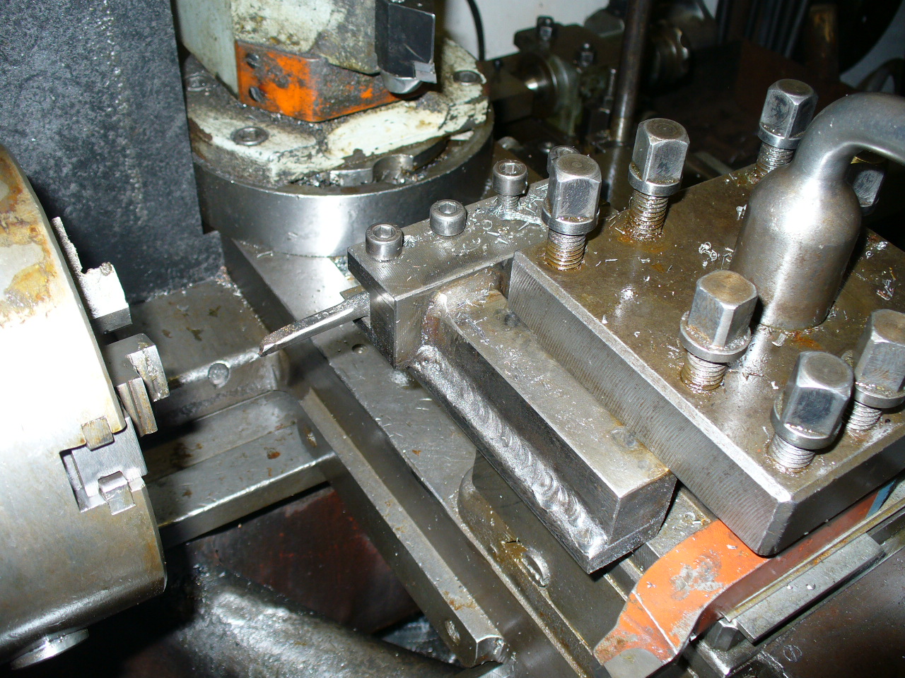

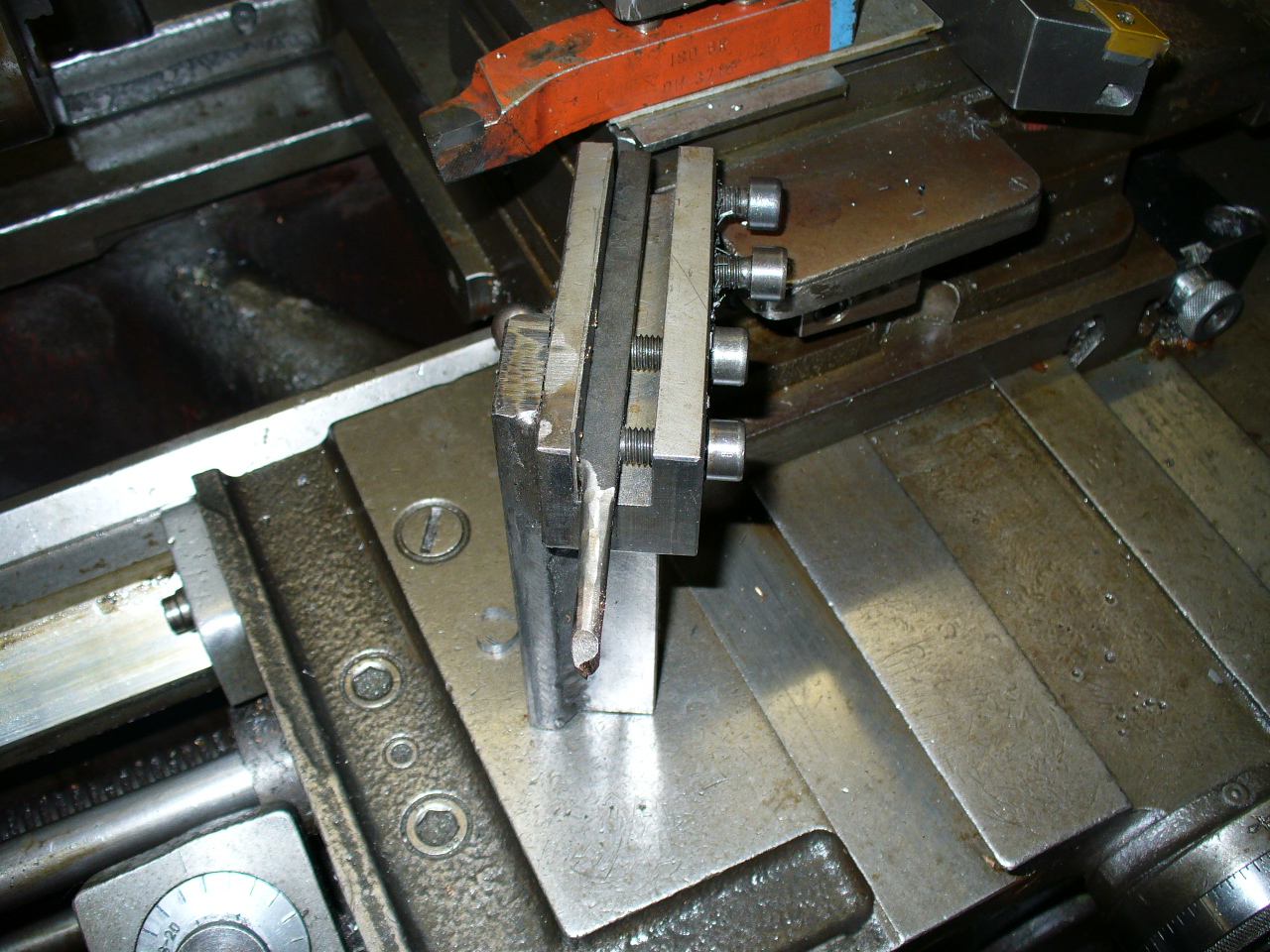

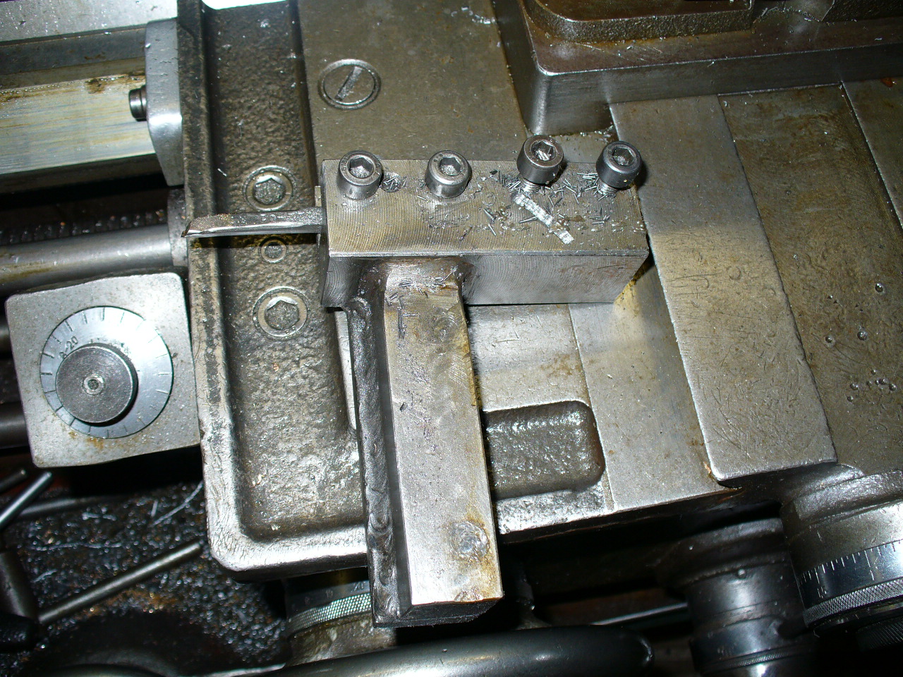

Na vnitřní otvory používám tady takový typ držáku(mám jich víc)
tento co je na fotce je právě na malé nožíky do 16x16 tedy na přesný opak toho co píšeš ale systém je pořád stejný jen je to kopyto navařené víš a v tvém případě by bylo níž
veliká výhoda tohoto upnutí je v tom,že zaplníš jen tu jednu drážku z té čtyřstrané hlavy
a nemusíš zajíždět zbytečně do středu
(kdo to zná pochopí

: ne nekroutí se to,tuhost je dostatečná,práce na hoďku
disajn by IKEA
a funkční ažaž

děkuji za inspiraci užitečné lepší než frézovat nože.. až někdy nebude co dělat:lol: tak si něco podobného udělámtumlik píše:Možná ti ty fotky co jsem ti bliknul bodnou v tápání.![]()
jen mě prostě pořád hlava nebere proč je to tak blbě udělaný, proč do tak velkého soustruhu dám bez úpravy tak malé vnitřní nože, to by mě zajímalo co se pak dává do minisoustruhů?

JJ je to tak jak říká kikoRaS píše:mimochodem proč si ty držáky dělal takhle kolmé? nebylo by lepší ho upnout jakoby v ose, jen by sis ofrézoval osazení pro uchycení, ušetřl bys vaření bylo by to z jednoho kusu a určitě daleko tužší?
co se týče tuhosti tak si musíš uvědomit hlavně to,že pokud budeš dělat otvor tak budeš ve většině případů ubírat třísku s ohledem na tuhost delšího štíhlého nože podle průměru otvoru,ten držák můžeš předimenzovat jak prase
