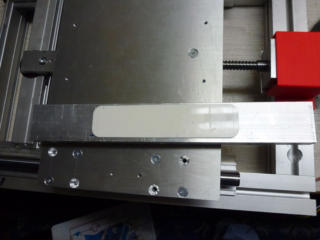

Protože mě chytla líná, tak jsem se věnoval gravírce jen pomálu. Samozřejmě otestovat jestli A4988 bude dostatečně výkonný pro malou NEMA 23 a větší NEMA 17 jsem nějak nezvládnul. Tak jsem se věnoval drobnému dolaďování osy X. Už jsem přidělal stůl z duralu 2024 300x200x10mm, vyrobil ložisko pro šroub. Kompletně celá elektronika se mi vejde do těla mašinky a to vč. zdroje 24V. Protože řídící deska potřebuje pouze zapnout a tlačítka Start a Stop, nebyl přední panel až tak složitý. Nekonec jsem ho udělal hliníko plastový s tisknutejma tlačítkama, které jsem nakonec popsal fiber laserem. Změna barvy na původním a následném předním panelu žádný designový důvod, ale došel mi modrej filament a potřeboval jsem sloupky na prošňák s tlačítkama zvednout o 0,5mm. Nakonec ten zelenej se mi docela líbí. Po vyzkoušení těch driverů udělám finální plošňáček pro řízení tlačítek a případně i ty malé drivery.

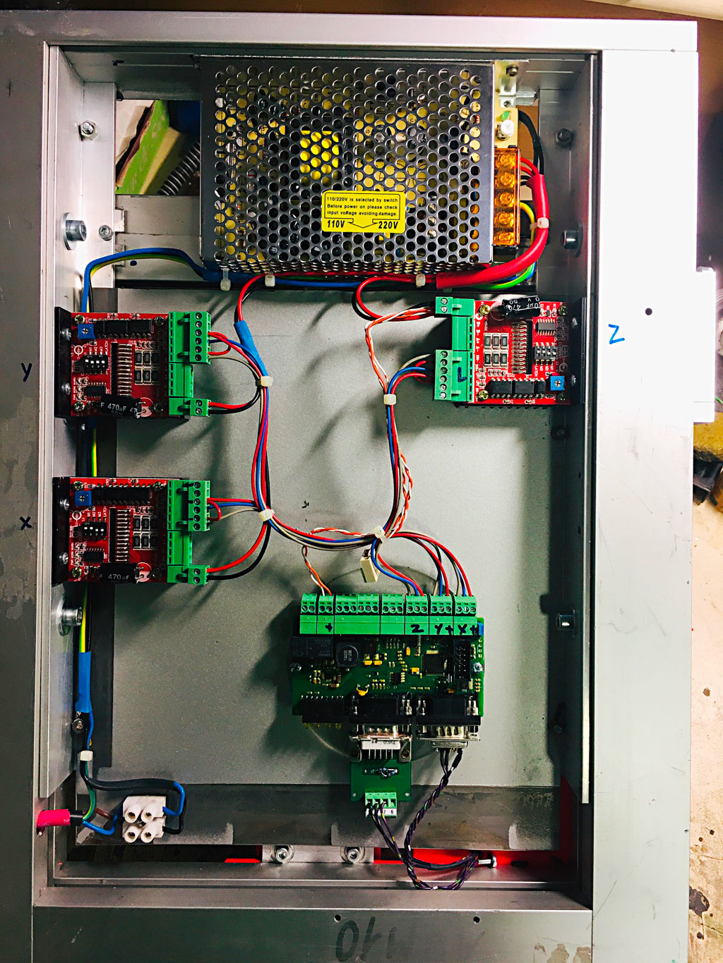

Nejdřív mě přibrzdila práce na obživu :-( , ale teď se na tom maká fest. Dneska jsem zapojil snímač výškového čidla, RS232, ovládání tlačítek a dodělal mechaniku. Krom toho jsem vymodeloval kryty motorů X a Y (nema17) a dal to tisknout. Ráno uvidím. Mám ještě tři dny a pak budu muset opět makat na práci, ale snad to dotáhnu do stavu, že bych to mohl zapnout.
lubbez
Příspěvky: 3496
Příspěvek 30. 11. 2020, 9:25
Tak kromě referenčních spínačů a kabelů k motorům (ty jsou stíněné) je elektro hotové.
Vedle driveru osy Z je ještě místo na destičku, kde bych chtěl mít ruční řízení. Ale to je zatím jenom taková idea. Zítra budu nastavovat geometrii.
