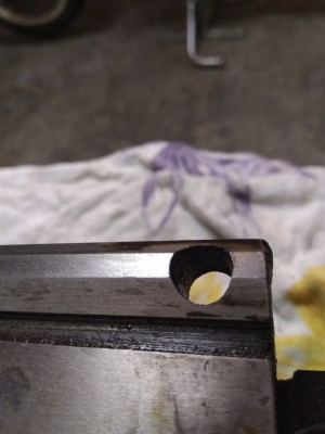

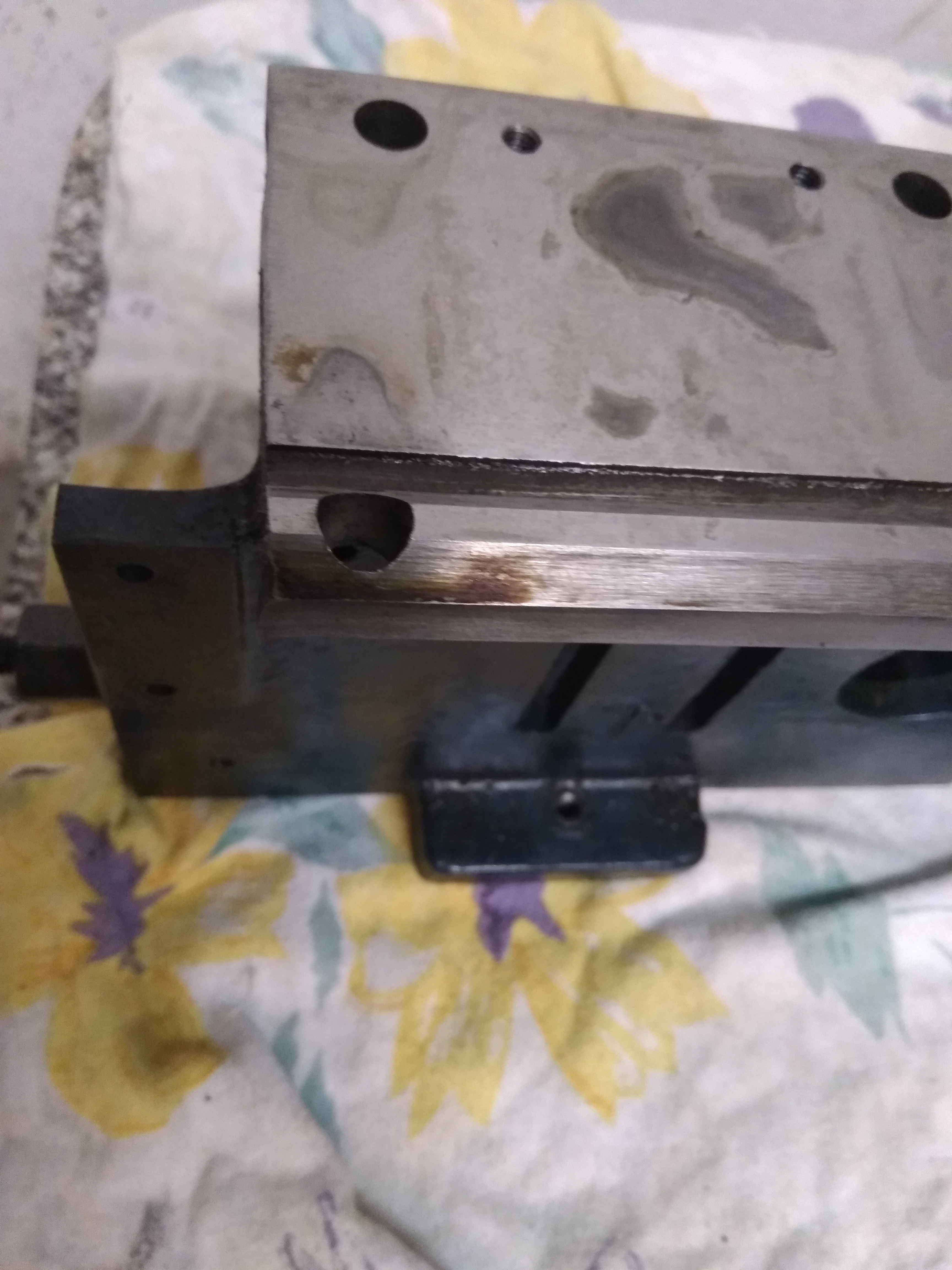

Omlouvám se že po x letech obnovuji tohle vlákno ale taky sem se stal majitel tohoto soustruhu jen je to Noell.Rád bych na něm taky udělal pár úprav a tak začínám od začátku a to od lože.Jak po těch letech se chová to vylití tím polyrbetonem?A jak poznám že je lože v pořádku?Jsem ho měřil hodinkami na suportu a jezdil sem a tam a běželo to v 0.02mm.Je to možný?Ale pak mi přišlo když jsem jel v druhý dráze pro koník tak byl schod například 0.25mm,tak jestli je to normální.A taky bych potřeboval poradit s usazením vřeteníku.Nesedí jak má viz foto.

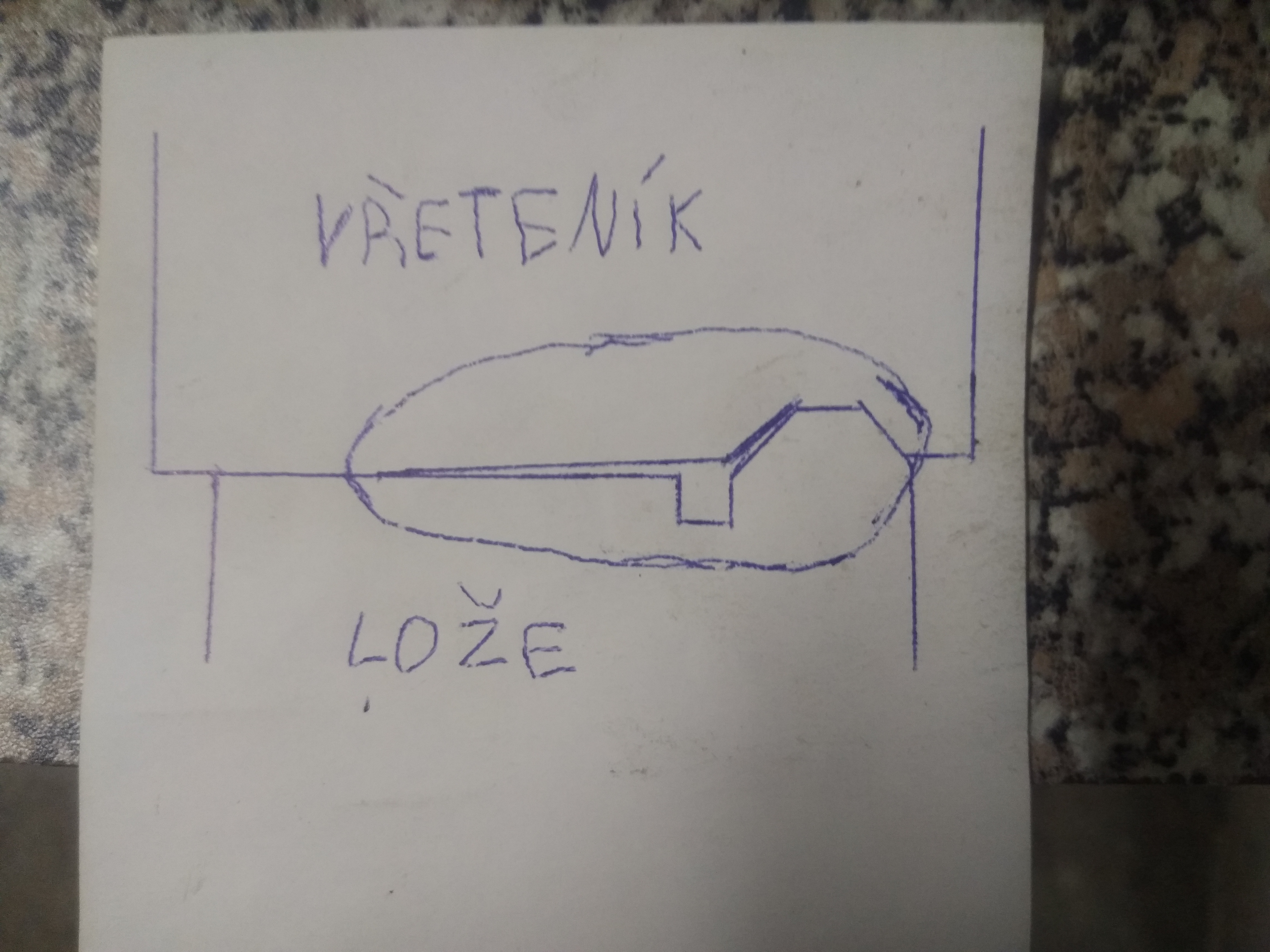

Sehnat člověka s frézkou by nebyl problém.Nemůže být špatný zámek na loži?Ty šikmé plochy jsou totiž nebroušený,tedy možná velký vůči vřeteníku.Chystám se totiž změřit lože.A nebo je zámek na vřeteníku zase malý a těsný.

Sváťa píše: 18. 9. 2020, 7:15 Ty šikmé plochy jsou totiž nebroušený,tedy možná velký vůči vřeteníku.Chystám se totiž změřit lože.A nebo je zámek na vřeteníku zase malý a těsný.
Nevím jak chceš měřit to lože.
Především sundej vřeteník a vyfoť lože i vodící plochy vřeteníku k loži přiléhajících.
Pak má smysl se bavit dál - není výjimkou, že je mezi vřeteníkem a ložem barva, zejména u strojů prodávaných u nás ;-)

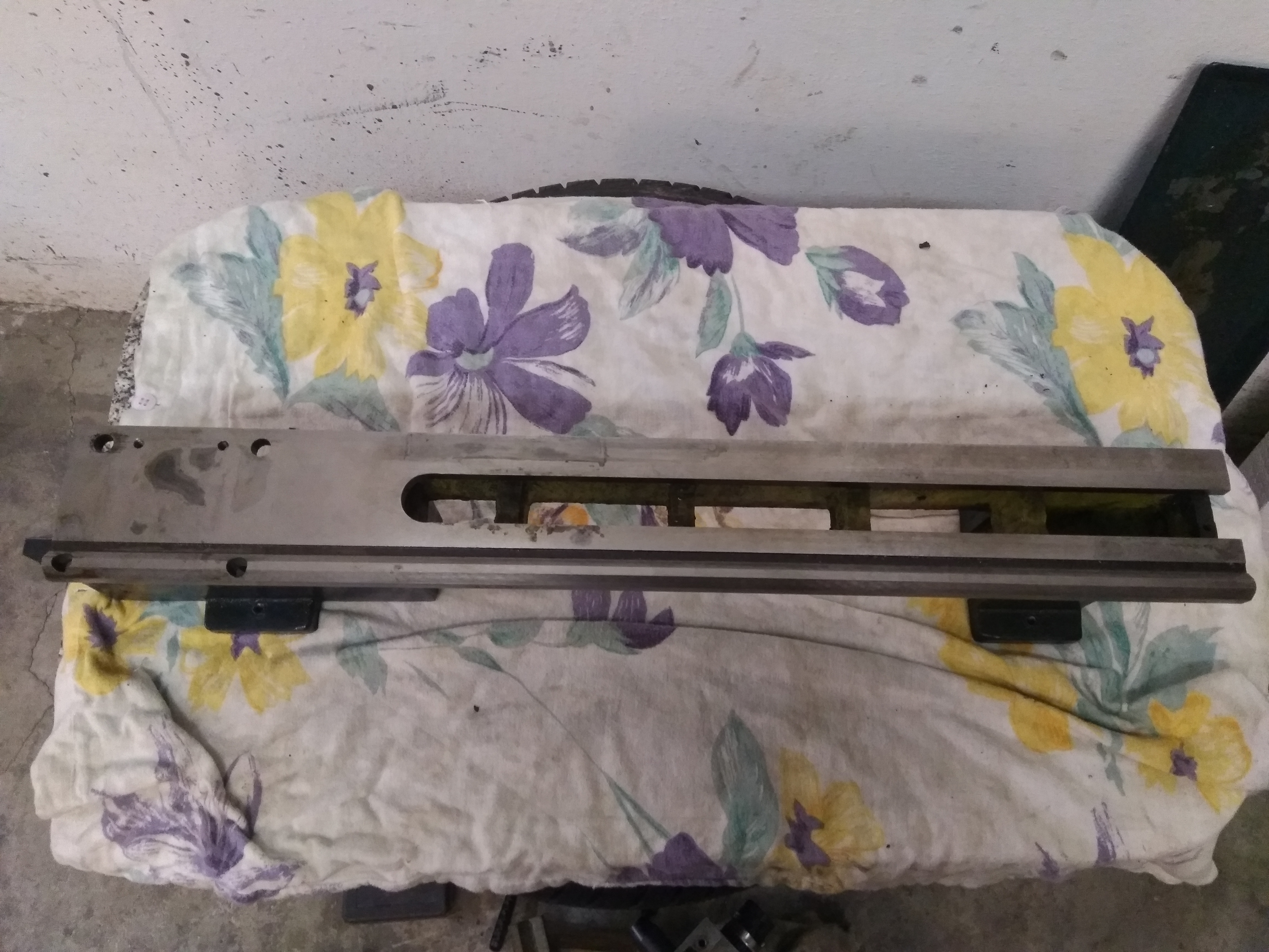

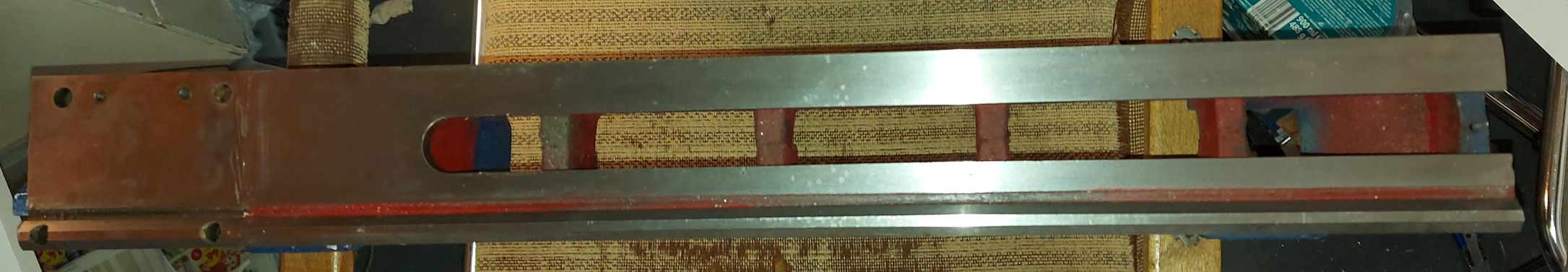

Ty nám teda dáváš s tou PRYSMOU!!!
Máš foták?
Umíš ním?
Taková fotka vydá za tisíc slov!!!
Třeba tyhle fotky:
Všechny plochy broušené
Pohled na lože z vrchu

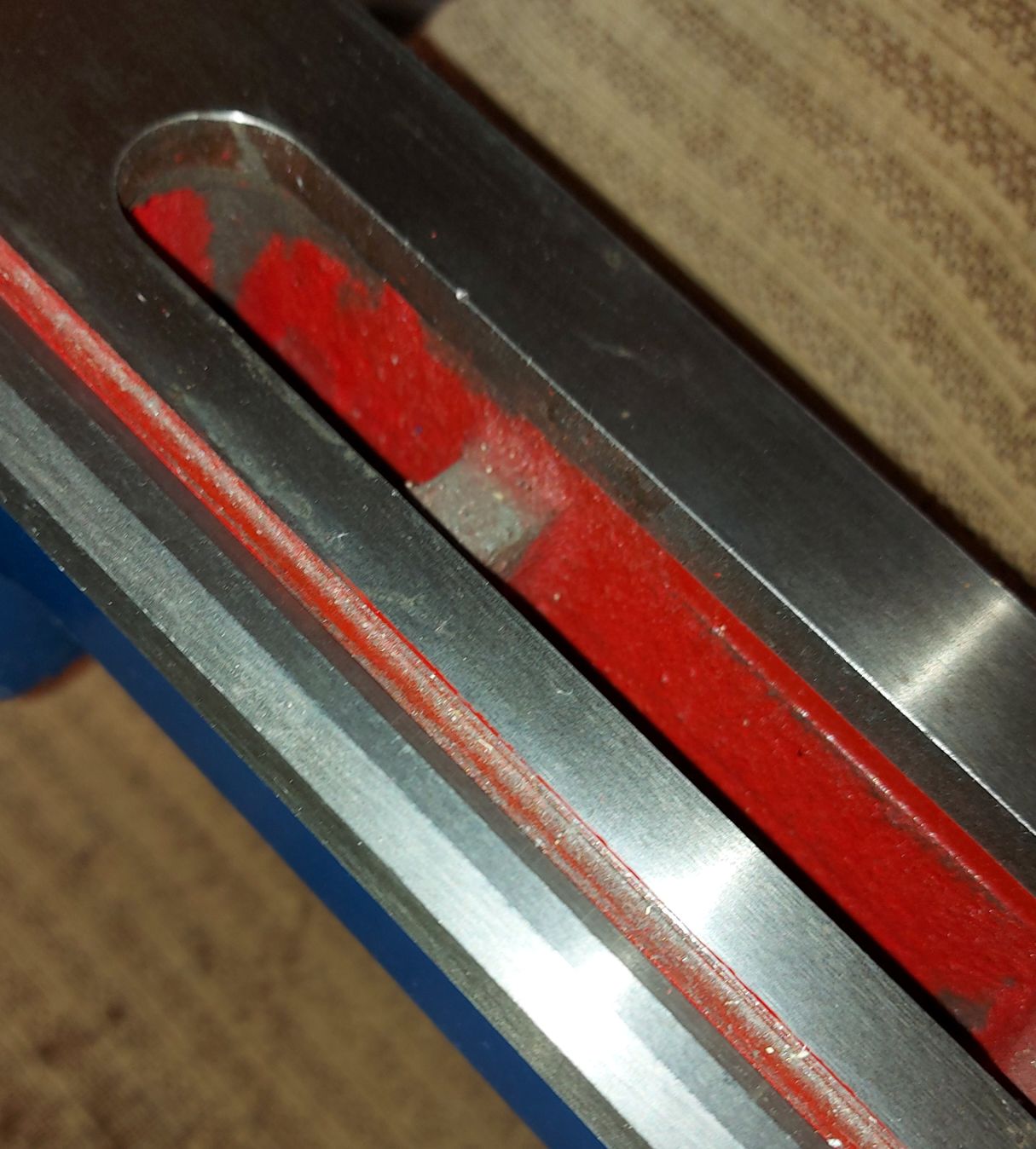

Omlouvám se že dodávám foto až teď,ale celý víkend jsem byl mimo garáž a tak sem se snažil aspoň zjistit nějaký informace.rovné plochy jsou tedy broušené ale ty pryzma jsou neopracované viz foto.

Svaťo sorry ale je to PRISMA a ne prysma!!
proto toto:
Zdenek Valter píše: 20. 9. 2020, 11:24 Ty nám teda dáváš s tou PRYSMOU!!!
To jen pro pořádek. ;-)
Díky za fotky.
Z nich je patrné, že jsou sice taky broušené ale dost mizerně.
Nicméně to ještě nic neznamená. Důležité aby byly rovné.
Zkus si projít tohle vlákno:
viewtopic.php?t=10439
Tam jsou odkazy na postupy měření lože včetně odkazů na literaturu.
Jmenuje se to sice zaškrabávání lože, ale lože se většinou neškrabe. To se zpravidla nechává přebrousit.

Jestli tou prismou máš na mysli tu drážku z poslední fotky, tak ta přece není funkční. Podívej se na kterých plochách sedí vřeteník a nebo suport a tyto plochy je potřeba překontrolovat. Lože je celé boušené a pokud není nějaké prohnuté, tak bývá vždy v pořádku. Co ale téměř vždy špatně sedí, je vřeteník. Je potřeba pořídit si broušenou tyč s MK 3, tu lehce naklepnout do vřeteníku a měřit v obou rovinách. Následně zaškrabávat vřeteník, až si "sedne". Chce to samozřejmě škrabák, barvu a nejlépe diamantový kotouč na broušení škrabáku. Pak následuje koník a tady to chce tyč s MK 2 a stále měřit. Než se do něčeho pustíš, chce to nejdřív něco "nastudovat" a následně se vybavit potřebným nářadím a pořádnou dávkou trpělivosti. Na lože je dobré mostové pravítko v patřičné délce tj. půl metru atd. S počátku bych Ti doporučil celé to složit, co nejlépe seštelovat a zkusit na tom něco soustružit. Pak budeš z praxe vidět co a kde to chce.
