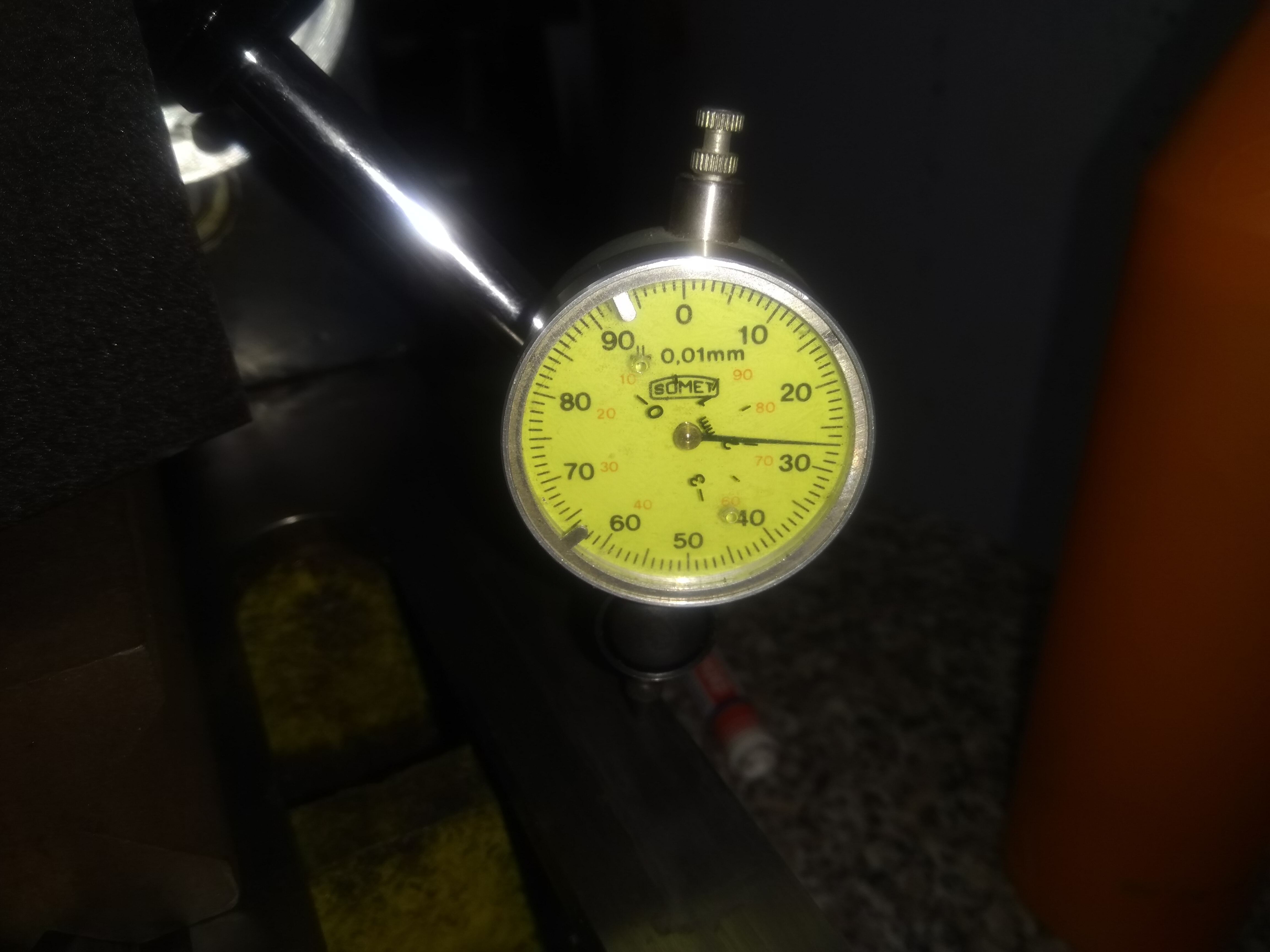

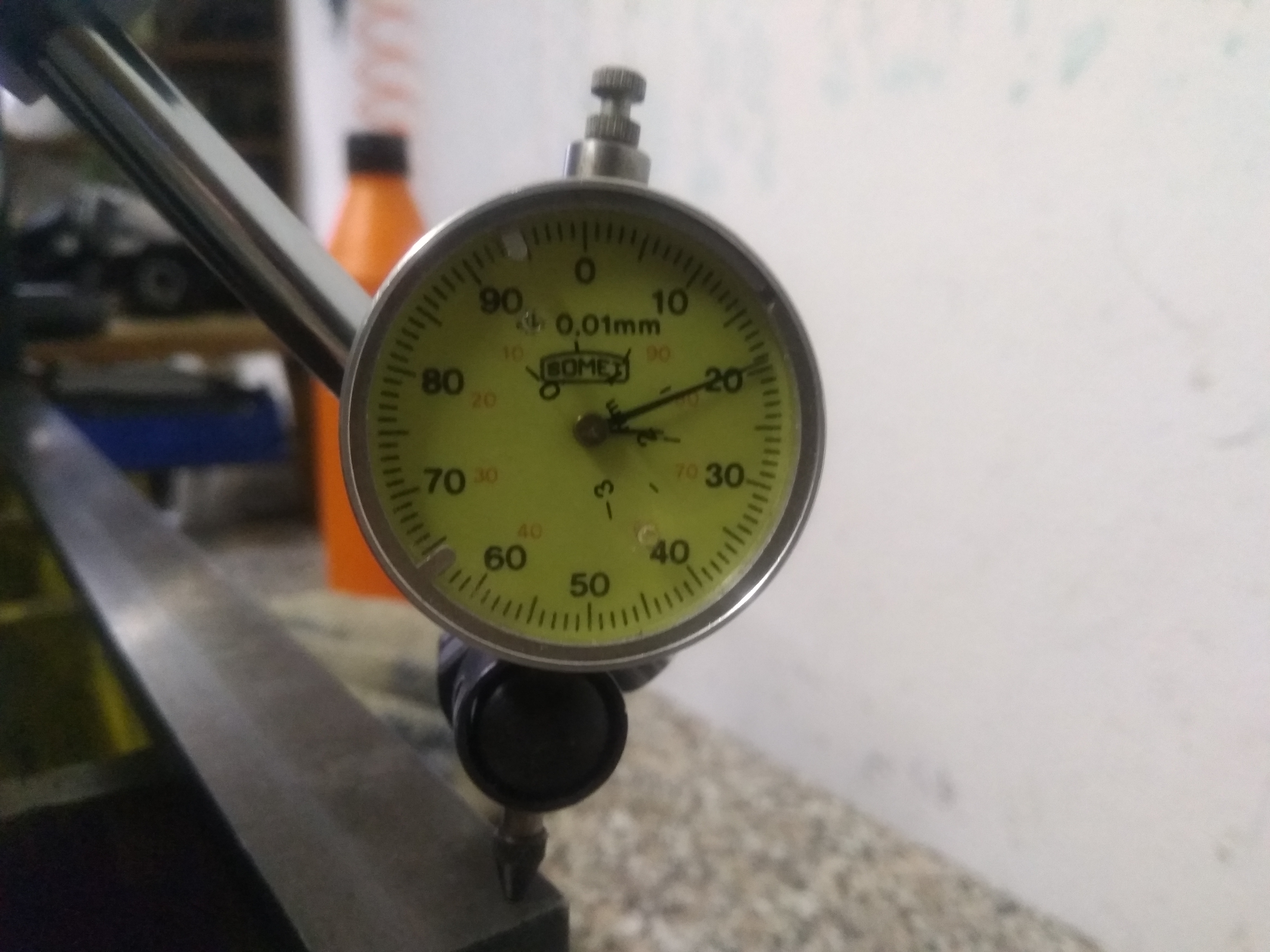

Tak jsem si sehnal spárové měrky,podkládal s nimi vřeteník a fixem sledoval prisma jak mizí z něho fix.Šikmá plocha co je dál od vřeteníku tak téměř sedí,ale ta druhá nikoliv.Je to už pádný důvod k přefrézování?Zespoda vřeteníku u díry vlevo dole podle foto hned pod fotem s ložem je pár stovek přechod.Přechod je i v drážce u díry vpravo.Celkove ta drážka se směrem ven zužuje.Má se třeba měřit rovinnost toho vřeteníku?Takto jsem zase měřil zda lože běží.Musím na začátku hned říct že kostka je nahrubo vyfrézovaná a je možné že to sedí na ploše vlevo.Podle hodinek je lože uprostřed propadlé o 0.12mm.a začne se to pak vracet jenže pak zastavil kostku vřeteník jinak by se to o nějakou stovku ještě zvedlo.Co tedy dál?

Promiň asi jsem nějaký natvrdlý - tomu nerozumím co jsi dělal a jak?
No není podstatný úhel sklonu ale je zásadní rovnoběžnost ploch z mého předposledního obrázku.
Ty fotky a to měření je k ničemu - pro měření viz to že ti nesedí ta prisma může být i tím, že je příliš hluboká a pro tohle měření tak nevhodná - zde jsou lepší broušené kulatiny, pokud nemáš malou kostku popřípadě když nejsou šikmé plochy v úhlu 45 stupňů.Sváťa píše: ↑22. 9. 2020, 4:52
Rovina lože o kterou opíráš hodinky bývá zpravidla rovná - to budeš mít spíš problém na tom měření z prismy!!!
Pro poměřování ploch je v Tvých podmínkách asi lepší přesná strojní vodováha.
Připravit si věci na měření lépe. spíš si ujasnit jak se co měří.
Pak znovu a pečlivě proměřit. Pak zvolit postup jak změřené problémy řešit
