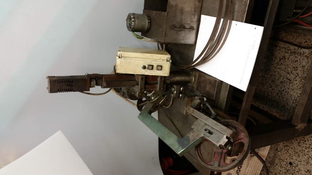

Zdravím kutily,
prodám pásovou pilu, mrňavou (asi do průměru 80). Má plynulý strojní posuv včetně zvihu. Pokud si to dobře pamatuji je na pásy 13*1330. Je k ní asi 8 pásů Lenox Diemaster, //používám je pořád//
asi tři jsou úplně nové. Má i "chladicí čerpadlo" a nádržku. Leželo to asi 10 let pod regálem, takže to bude potřeba vyčistit, namazat. Po zapnutí do zásuvky ale všechno funguje. Případné rýpaly upozorňuji, že jsem s ní řezal asi 8 let a to i nerez a nástrojovku. Váží tak 20 kilo. Položil jsem vedle sešit A4 pro představu. Pokud to někdo natře (domazlí) a pošle fotku, udělá mi radost.
Tři důležitá upozornění :
a) je to na 380 !! Ten motor by šel přepojit na 220 ale moc by toho neuřízl. (0,18 kW)
b) odvoz výhradně vlastní (mezi Ml. Boleslaví a Jičínem) Fakt mě neukecáte abych to balil a zajišťoval sběrku.
c) pokud to tu bude strašit po 15.11.18 - plasma a šrot
Cena 1500, - (1000 pro mě a 500 pro forum)

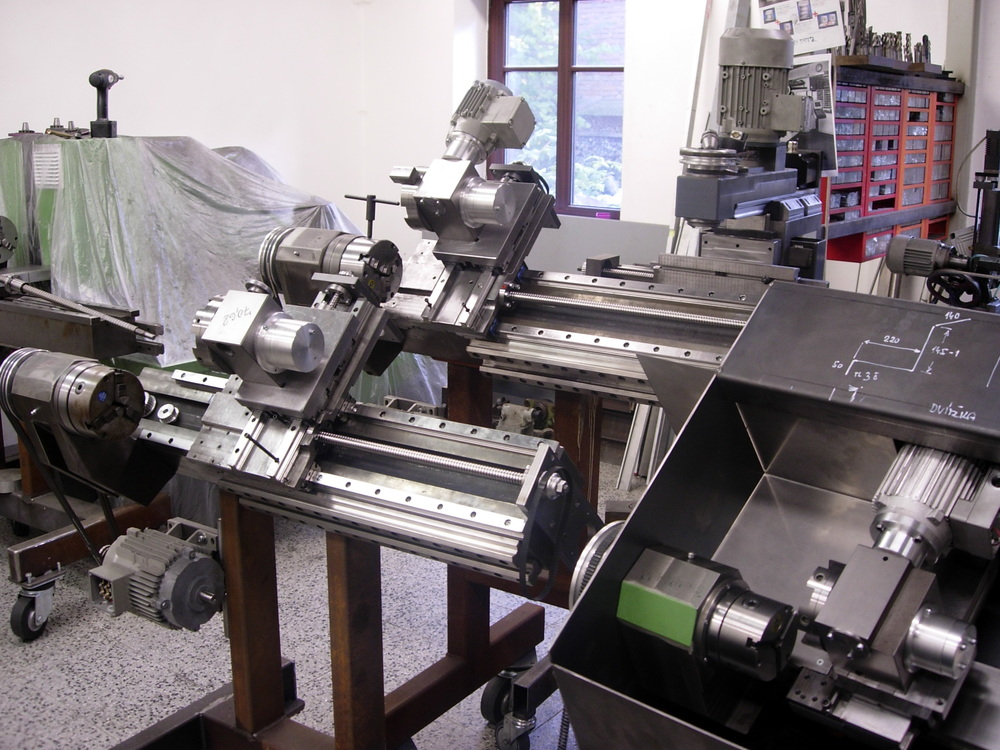

Wolman to tedy není určitě, ale nasadil jsi mi brouka do hlavy kdy ...? Nejstarší fotka na níž je pila vidět je z dubna 2003 (pravý roh) a to už měla určitě rok práce za sebou. Většinu dílů co jsou na těch rozestavěných strojích zcela určitě užižlala ona, protože PR20 "letěla" do šrotu 2001 když jsem dostavěl dílnu.

Milan199 píše: ↑30. 10. 2018, 9:43 ... Většinu dílů co jsou na těch rozestavěných strojích zcela určitě užižlala ona ...
download/file.php?mode=view&id=97104
Mne zaujali spíše ty stroje co na ně užižlala ten matroš. Pokud to není tajné, možná by i jiní stáli o nějaké obšírnější poreferování v novém vláknu co jsou zač :wink:
Příspěvky: 23439
Příspěvek 1. 11. 2018, 7:07
taky me to zaujalo
Milan199
Příspěvky: 3719
Příspěvek 1. 11. 2018, 8:10
klidně se podělím, ale nic objevného tam není. Spíše se jedná o tak rozsáhlé téma, že bych raději reagoval na konkrétní dotazy. Zkusím založit nové vlákno, ale musím se tu rozkoukat. Zatím jsem tu spíš koukal na inzeráty. Jinak jsem v té době přezbrojoval na novou generaci strojů na lineárech. Všechny co jsou na fotce pořád pracují, ale je to na nich už samosebou vidět.
Ty dva soustruhy co jsou v popředí jsou 125/500, na vřetenu asynchronní motor 2,2 kW + IRC na závity. Lineáry Rexroth 25 a 20, šrouby taky 20/5 a 16/5 s jednoduchou maticí. Pohony os jsou třífázové Berger Lahr s D900 napájením, 6 a 4 Nm. Nástrojová hlava je šestipolohová, jednosměrná poháněná asynchronem se zpětnou vazbou přes indukční snímače. Řídicí systém je vlastní (s kámošem co je bedna na matiku, C++ a asembler) s výstupem přes spec ISA kartu s Xilinx. Systém je ve verzi soustruh 2+2, frézka 3+3, robot a speciály (jednoúčeláky).
Pokud máte o nějakou konkrétní informaci zájem, tak mi to hoďte sem, protože vzhledem k rozsahu témat nevím odkud začít a jako prezentaci to nehodlám pojmout. S výrobou strojů jsem už skončil, protože jsem před důchodem. Rád ale poradím.
