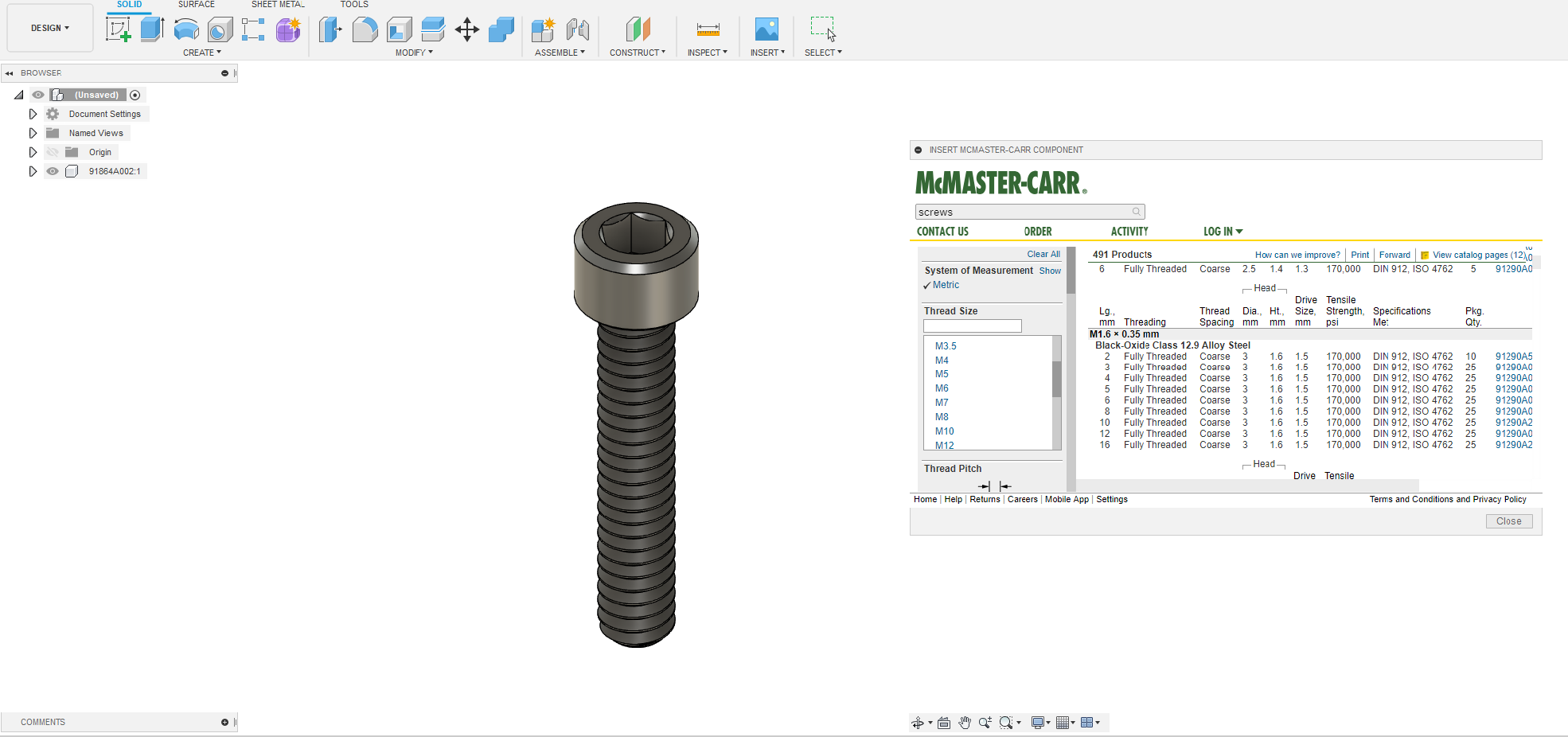

No ja neviem, ale podľa mňa to s tými skrutkami jednoduchšie ani nemôže byť - otvorím katalóg McMaster, nájdem si veľkosť akú potrebujem a rovno ju importujem do modelu, všetko priamo vo fusione. Dokonca sú v tom katalógu veci ako ozubené remenice a podobné veci a nič ti nebráni, aby si si ich nestiahol a nevyrobil sám.
