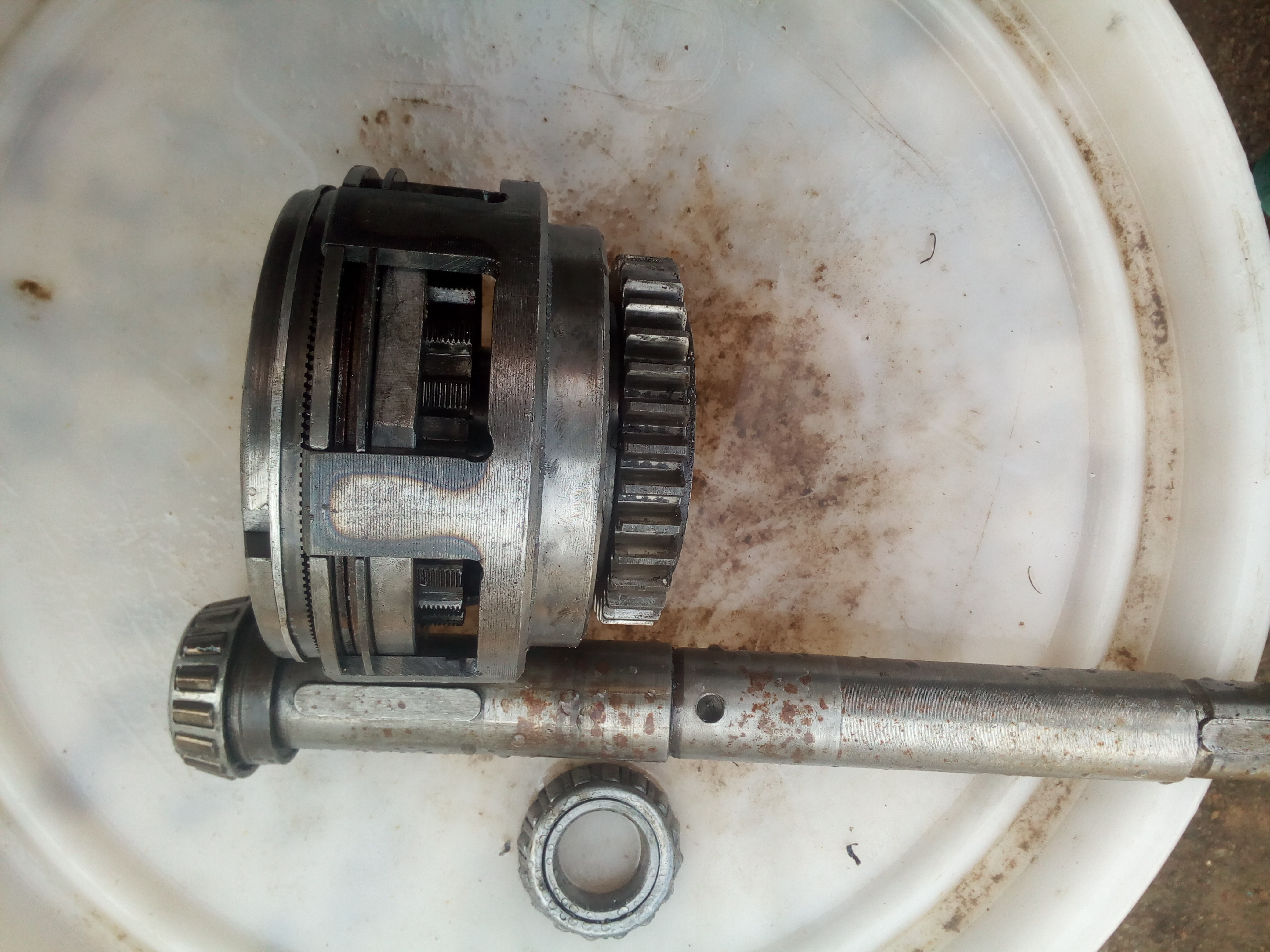

Ahoj ja má tento sústruh dole ako píšeš je elektromagnetická spojka ktorá keď nezopne nejde posuv len prešmykuje . Tá spojka je tam len kvôli rýchloposuvu ak rýchloposuv nepotrebuješ tak stačí spojku stiahnúť a pekne ti pôjde posuv ale rýchloposuv už nie . Nová spojka z Rumunska cca 400-500€ ja som to dal previnúť platil som 120€ . Ak by si potreboval niečo mám sna 800 rozobratú je to to isté viem ti to odfotiť .

díky moc za radu, zkusíme to rozebrat, nevíš, dá se ta hřídel se spojkou vytáhnout otvorem do strany k vřeteníku, nebo budu muset vyházet vše ze skříně suportu a vyndat ji nahoru?
Z čela jsou tam nějaké pružiny, možná i kuličky pod červíky, to je nějaký pojistný mechanismus? Ta spojka je předpokládám na 24V, v rozvaděči je usměrňovač, ale elektrika je rozhrabaná.

Dá sa to vybrať cez ten otvor ale support musíš demontovať . Áno je to na 24v a je tam aj nejaký plošak ja som mal aj ten zhorený najprv to nerozoberaj len skús pripojiť 24v DC možno to aj ide a chýba je inde . Tie guličky to je poistný mechanizmus odporúčam rozobrať a vyčistiť zvykol sa zlepiť a nefunguje . Inak je to výborný sústruh má super precízne vretenové ložiská od gametu a kalené lože jediná slabosť je tá elektrika káble sa po čase rozpadávajú opadá izolácia a začne skratovať . Skús pozrieť plošak či nie je povolená svorkovnica a potom ešte svorkovnica je na zadnej strane sústruhu ( z rozvádzače idú káble do tej krabičky a stáde do supportu) zvykne tam natiect emulzia a zhrdzavie to .

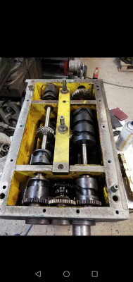

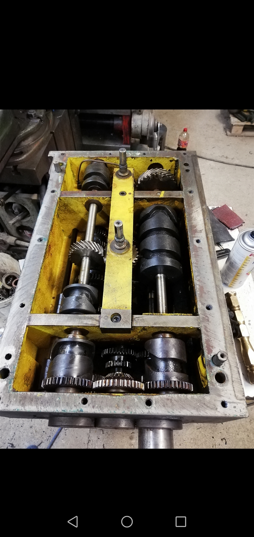

Otvor nortonku nie je to nič tazké len si zapamätaj prvú páku ako je nastavená aby si ju nemusel nastavovať . Prikladám foto ako to vyzerá druhá a tretia musí ísť dole a potom môžeš dať dole dekel a pozrieť sa do vnútra. Pravdepodobne máš na niektorom ozubenom kolese prestrihnutý klin a ak nejde ani jedna rýchlosť bude to hneď na ľavej strane prvé ozubenie .

presne pol roka som dokázal existovať bez strojného posuvu ale konečne som sa dokopal k otvoreniu nortonky a tam vsjo v parjadke. Samozrejme sa ukázalo že aj na mojom sústruhu je elektromagnetická spojka, takže budem laborovať s ňou.
