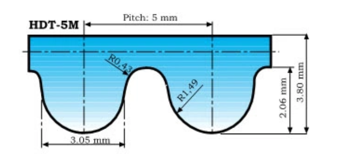

Hledám profil HTD řemenice jde mi o výkres z normy.
Milan199
Příspěvky: 3681
30. 9. 2020, 8:32
Pokud myslíš 5 :

Milan199 píše: 30. 9. 2020, 8:32
Ale tohle je profil remenu, ne?
A mam jako nestrojar pocit, ze se profil remenice nejak definovane meni podle polomeru remenice, de facto tedy podle poctu zubu. To kvuli "priblizovani zubu" remenu k sobe podle polomeru ohybu.
Kdysi jsem hledal ty profily taky, moc se mi nedarilo, ale tohle mi utkvelo v pameti - mozna blbe ...

lapa píše: 30. 9. 2020, 8:41
Profil "zubu" řemenu se nemění a pokud budeš "pokládat" jeden zub vedle druhého na výpočtový průměr řemenice, dojde ke korekci zubu řemenice z principu.
