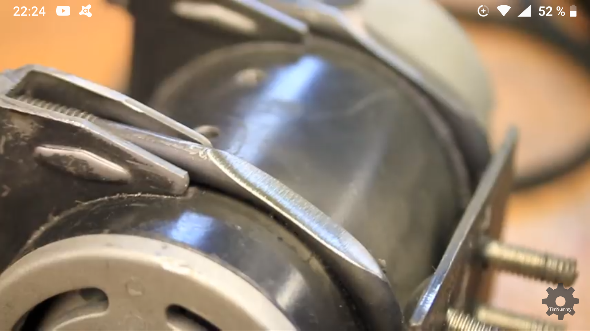

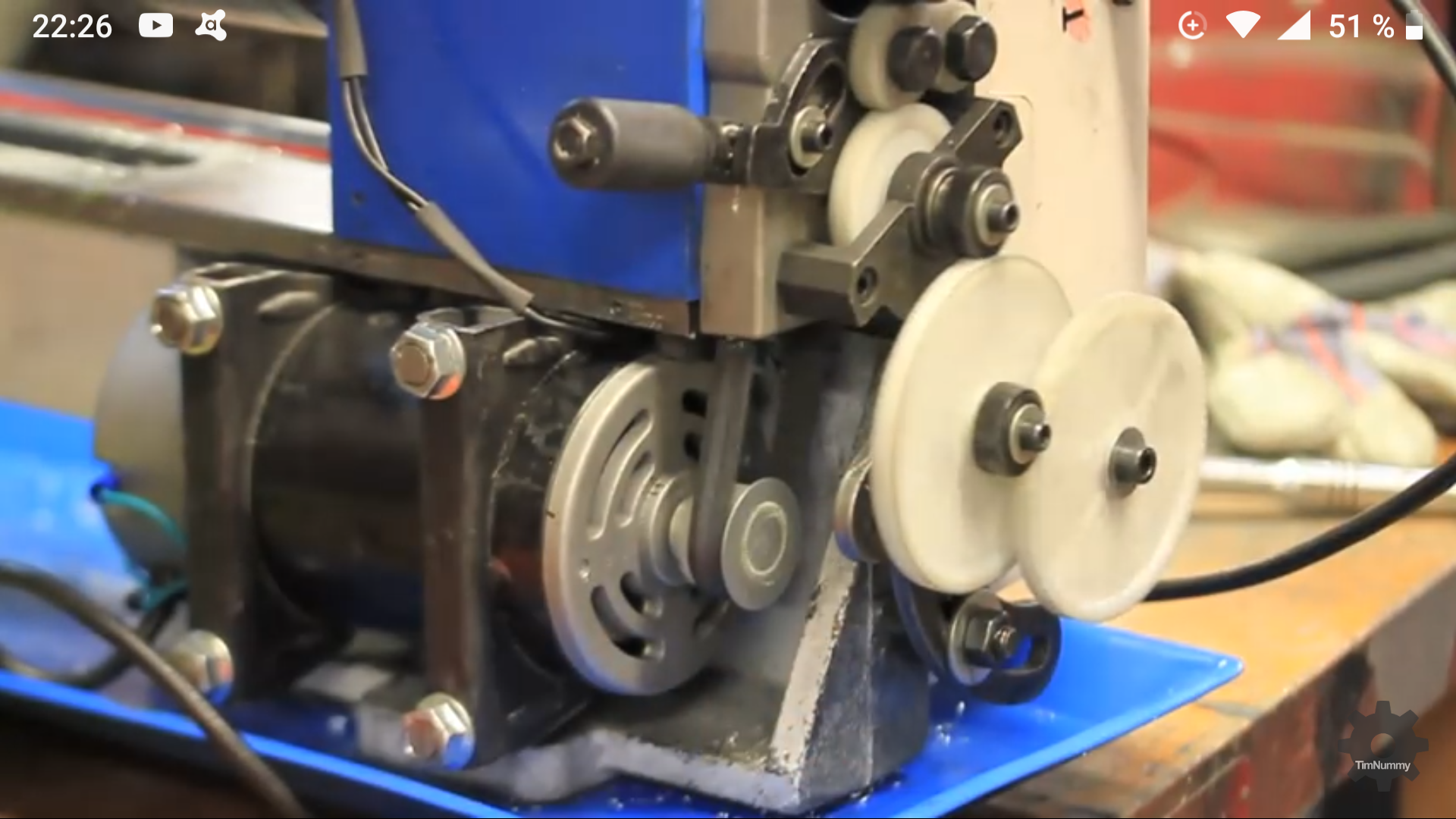

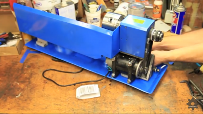

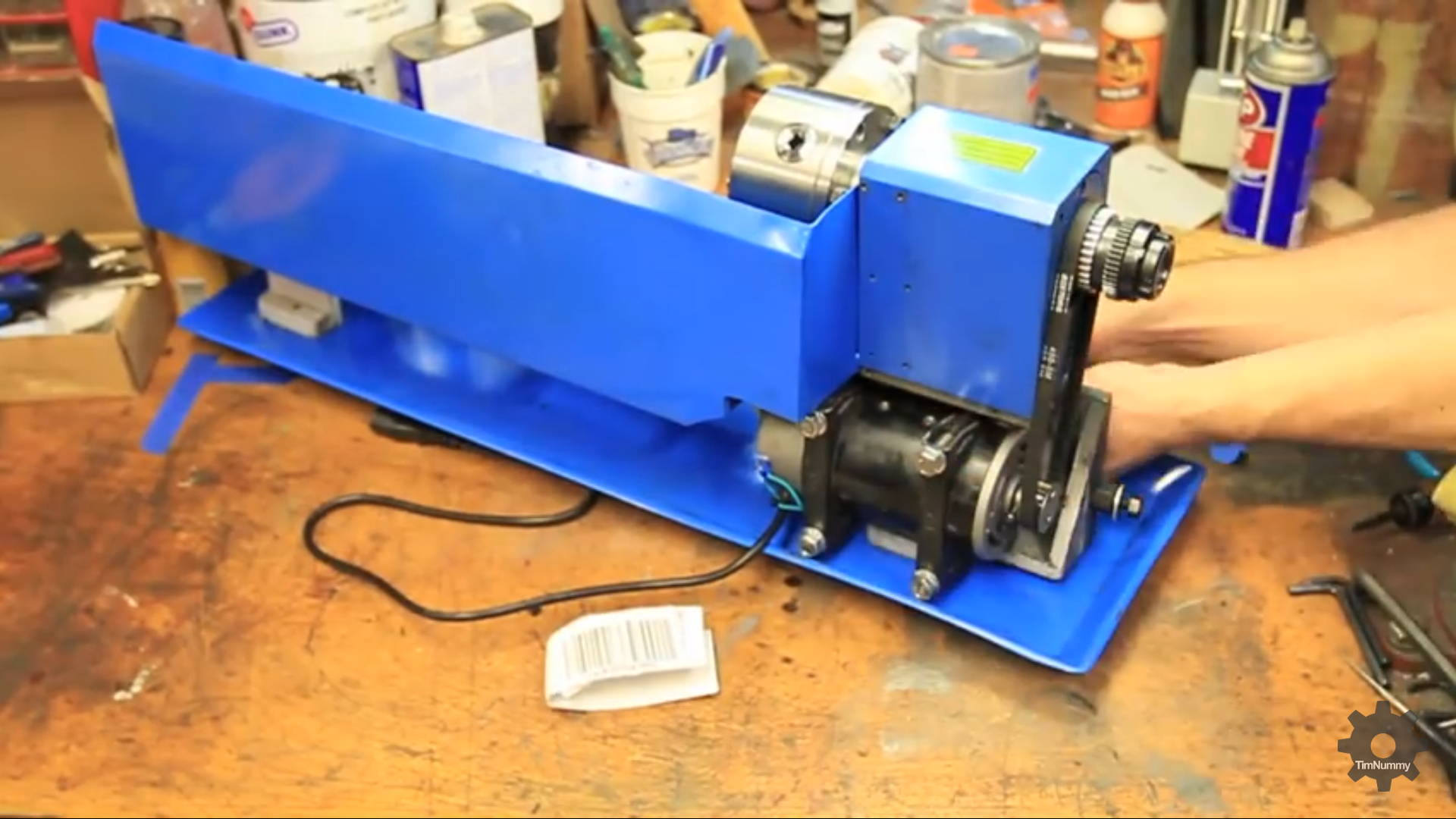

Zavěšení motoru soustruhu jsem vyřešil jinak. Nemám ale fotky. Dalo by se to najít někde na webu. Prodávají to jako náhradní díl. Provrtal jsem nohu toho lože pod suportem rovnoběžně s ložem a to kousek od spoda. Průměr asi 12 mm je ta první díra pod ozubenýma kolama a ta druhá naproti je menší, asi 8 mm. Tyčka má upravený konec na těch 8 mm a vnitřní závit, asi 6 mm. Na tu tyčku jsem přivařil 3-ku plech a prohnul jsem ho na průměr toho motoru. Provrtal otvory pro šrouby, kterými je motor přišroubován. Je to takový otočný záves. Z vnitřku té nohy prostrčíš otvorem 12 a pak zasuneš do druhého a zajistíš šroubem. Motor je rovnoběžně s ložem a napínání řemenu je s hora šroubem. Vlastně vyklápěním toho závěsu. Chce to dlouhý vrták 8 mm a pohlídat si rovnoběžnost toho vrtáku. Přišroubovat nejdřív ten plech na motor, nasadit řemen a umístit motor do správné vzdálenosti. Označit na tyčce. Všechno demontovat. Přivařit plech a opět smontovat. Je to piplačka, ale s původním zavěšením se to nedá srovnat. Snad Ti to bude jasné z popisu.

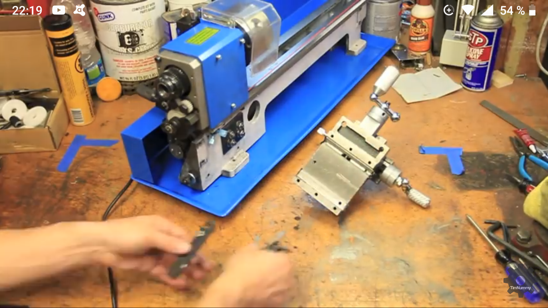

Sváťa
Příspěvky: 137
Registrován: 16. 9. 2020, 6:30
2. 10. 2020, 6:21
Taky jsem na videích něco okoukal,není to ono?
