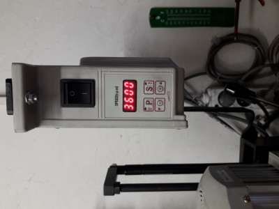

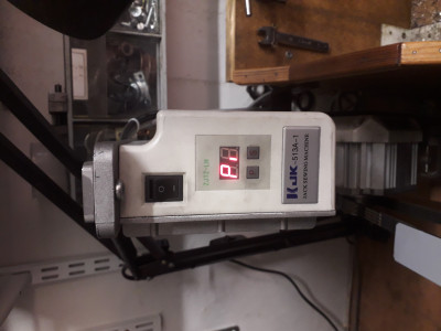

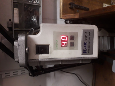

Ještě se vrátím k těm servomotorům do šicích strojů. Mart 76 tady zmínil reverz u toho dražšího (za 7,5). Já mám ten za necelé 4000 Kč a reverz tam je také. Stačí podržet asi 3 vteřiny tlačítko "P" a za první číslicí se objeví desetinná tečka a motor se točí opačně. U druhého (550 W) běhá segment ve směru hodinových ručiček a po 3 stlačení tlačítka "P" zůstane pouze běžící segment. Slačením tlačítka "S" se směr segmentu obrátí. Potvrdí se tlačítkem "P" a motor běhá opačně. Tento motor zebrazuje i měněné otáčky. Takže oba je možné použít, jak na frézku, tak na soustruh. Proti "uhlíkovým" motorům je to značné zlepšení.

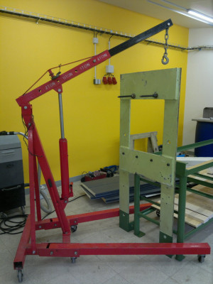

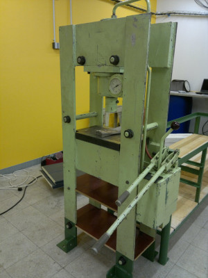

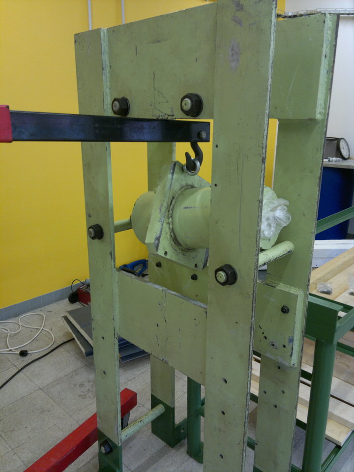

Celej den pršelo, tak jsem si smontoval lisejk. Jeden člověk a jeřáb. Max síla cca 50t, ale nějakej rafan u páky by udělal v pohodě víc.

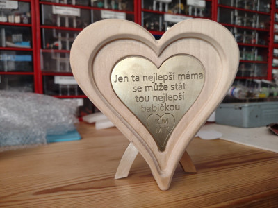

Mama mela narozeniny, tak jsem zapl frezku... Pro nekoho kravina, pro me asi zatim vrchol "programovani" :D
Drevo je briza, cedulka a nohy mosaz.

Pěkné!
Příspěvky: 10269
11. 10. 2020, 8:38
Pěkný ,budeš to voskovat včelím voskem nebo lakovat?
