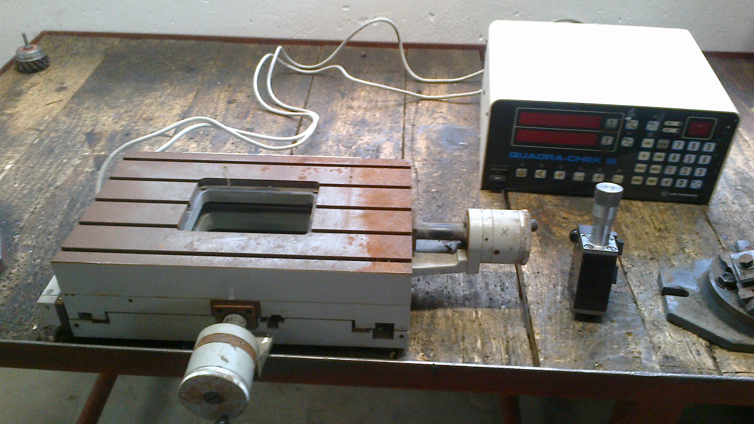

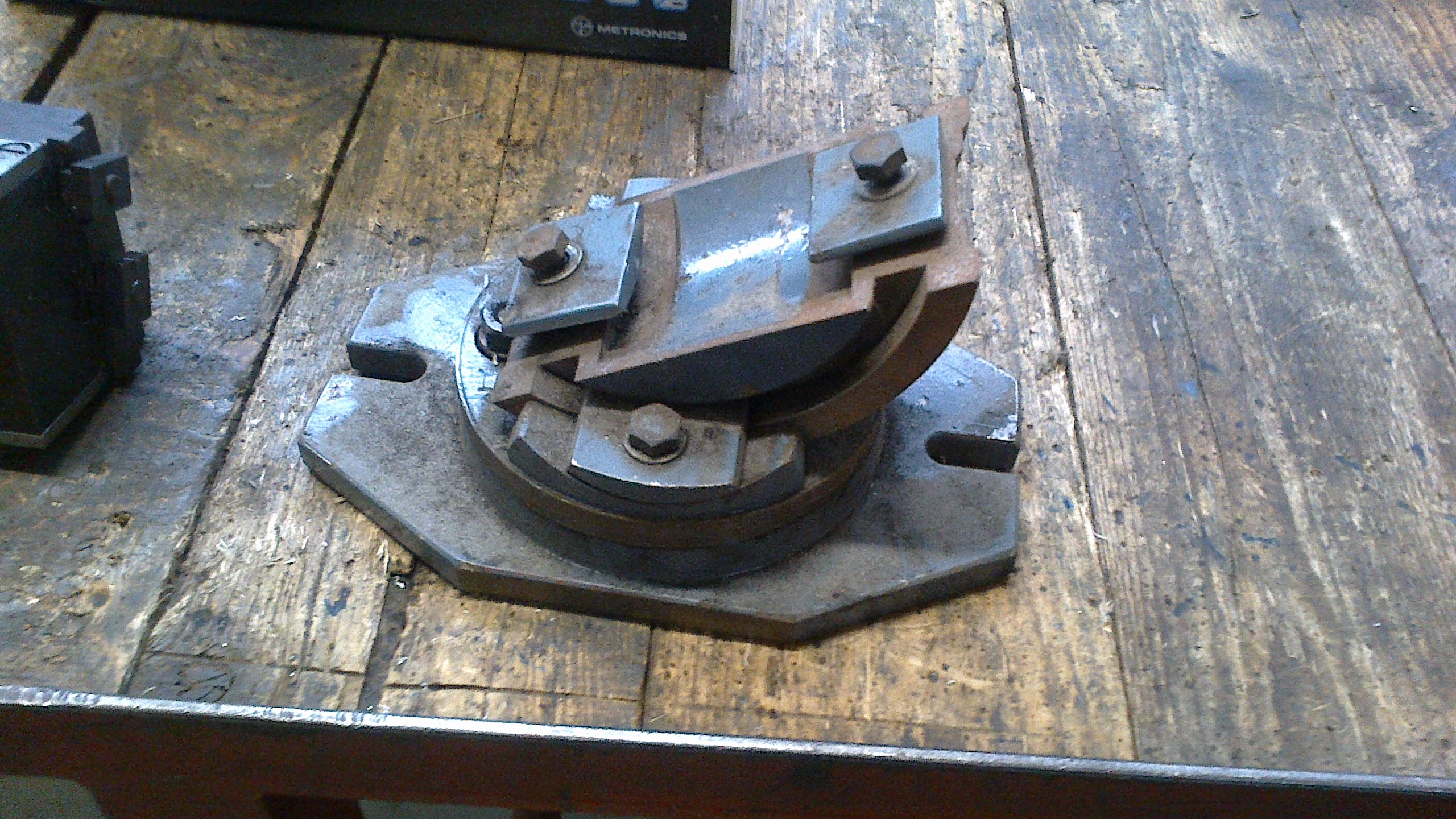

Koupil jsem magnetku a dostal k tomu nějaký neurčitý příslušenství, jedno je jakejsi malej naklápěci a natáčecí stoleček a druhý je křížový stůl s odměřováním, to odměřování bych ještě pochopil ale ten stoleček nevim. a pak je tam na fotce pod tou jednotkou měření ještě nějakej mikrometricekej element, to taky nevim

To vypadá jako spodek naklápěcího otáčecího svěráku.

To pod tou měřící jednotkou vypadá jako mikrometrický doraz na brusku.

nějaký mikrometrický doraz to je, ale nevím jak to použít...

Na tom sklopně otočném heblu ti chybí ještě jeden díl. Mohl tam být svěrák, nebo plotna s dalším stupněm volnosti.

Ten stoleček by mohl být z profilprojektoru. Tipuju dle toho otvoru, kudy typicky jde primární osvit. Na otvoru je skleněná destička a na ní projektovaný předmět.

to sklopně otočný heblo asi nebude teda kompletní, ale šlo by to možná dodělat a ten stolek by měl být na tu brusku co jsem koupil. Má to dvě osy X a Y na obou jsou pravítka a čidla odměřování k té krabici s displejem.

nellospeed píše: 17. 10. 2020, 9:27 ten stolek by měl být na tu brusku co jsem koupil. Má to dvě osy X a Y na obou jsou pravítka a čidla odměřování k té krabici s displejem.
To je stôl z profil projektoru ako tu už bolo spomenuté. Prípadne nakoľko to má odmeriavanie tak napr Carl Zeiss Jena robili na obdobnom princípe projekcie meranie pozícií priebežných dier, malo to tuším označenie ZKM.
Na brúskach sa používali profil projektory pri tvarovom brúsení ale pri meraní, nie priamo na osadenie na brúsku.

takže profilprojektor a zeptám se teda - je to k něčemu?

nellospeed píše: 18. 10. 2020, 10:34 takže profilprojektor a zeptám se teda - je to k něčemu?
je - k tomu k čemu to bylo určený (pokud to funguje). :mrgreen:

Jasný, takže to neni kompletní, díky za dešifrování předmětu.
