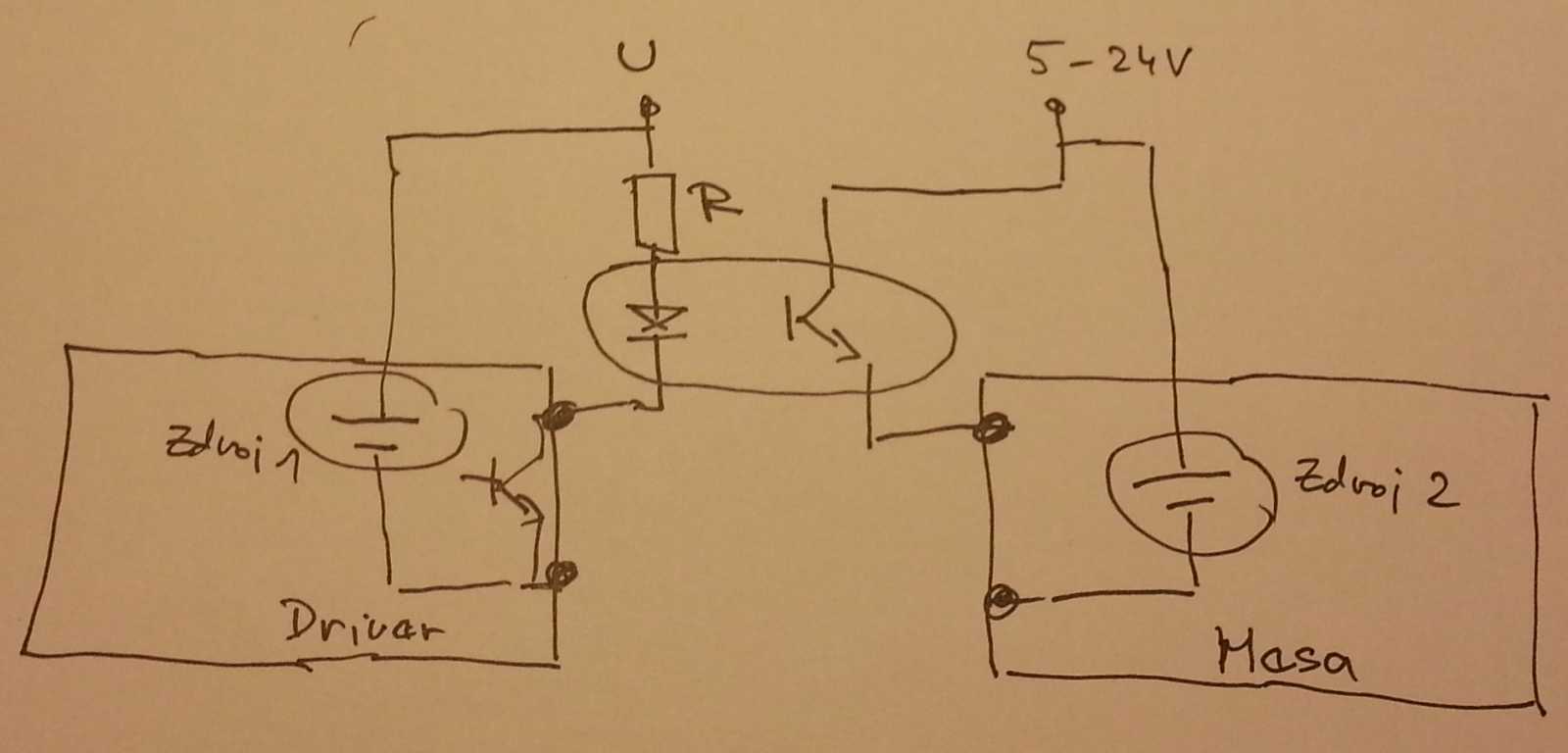

Takhle by to nefungovalo - potřebuješ to externí napětí pro výstup ze serva - přesně jak to namaloval zz912.hans píše: ↑17. 10. 2020, 3:32 Našel jsem takovou šikovnou destičku s paticí a optočlen KB817, který má celkem 4 vstupy, takže by pro každý driver mohl být jeden vstup. To zapojení by mohlo být asi takto?KB817.JPG
Propojit COM serva na vstup IN- na 7i37 a nulu na zdroji?
Jaký rezistor zvolit s ohledem na Mesu?
digital output do Mesy

S optronem můžeš taky, ale musel by se zapojit jinak.
Až budu večer u PC, tak Ti to případně namaluju (pokud Ti to mezitím nenakreslí zz912).
Ale stejně pořád potřebuješ nějaký zdroj, z čeho napájet vstup té Mesy. A v případě použití optronu pak ještě přibývá další, z čeho napájet LED toho optronu.

Pokud bys chtěl použít pro oddělení optron, tak by to chtělo zapojit nějak takhle.
Pokud chceš galvanické oddělení (proto se většinou optron používá), tak potřebuješ 2 zdroje. Každý na jedné straně optronu.
Pokud nepotřebuješ galvanické oddělení, tak to může být jeden zdroj.
U diody optronu je odpor R. Ten spočítáš podle napětí U toho zdroje Zdroj1 a podle optronu, který tam použiješ. Každý optron má parametr CTR, který udává v procentech poměr max. proudu výstupu oproti proudu vstupní diodou. Kolik je to u konkrétního optronu většinou určuje písmenko za typem optronu. Např. LTV817C má CRT 200-400% (to říká to písmenko 'C').
Takže když chceš výstupní proud nejmíň 2mA (to by tak té Mese mohlo stačit) a měl bych optron kategorie C, tak stačí proud diodou někde nad 1mA. S rezervou bych tam pro tento optron pustil aspoň 2mA. Ta páječka T12 je podařená. Mikropáječek mám několik, ale pokud nějakou používám, tak tuhle.
