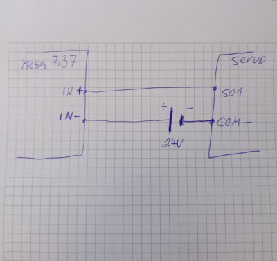

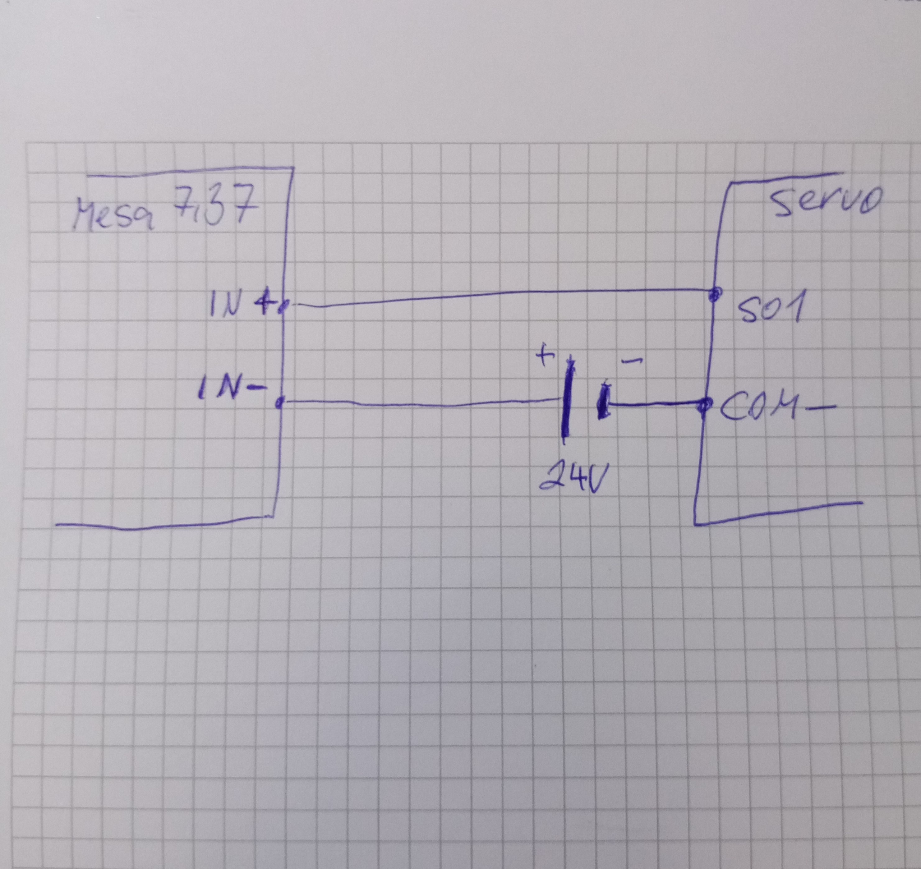

Na frézce mám servo drivery Leadshine L5-750 se systémem Rich Auto. Ten měním za Mesa 5i24 + 7i37 + 7i47.
Zbývá mi zapojit poslední kablíky ze servo driveru, konkrétně jde o "digital output SO1". Podle informace od dodavatele, jde o výstup alarmu driveru.
Jde o kontakty 31 (COM-) a 33 (SO1) v přiloženém souboru pdf.
Je správně zapojení viz náčrtek? Nerad bych někde něco odpálil.
Díky

Na co tam máš těch 24V?
To je baterka ?
To je baterka ?
Externí zdroj 24V. Ale pokud tam být nemusí, tak jej tam dávat nebudu.
- Zdenek Valter
- Příspěvky: 5471
- Bydliště: Ústí n. L.
No ten zdroj podle mého laického názoru potřebovat budeš, protože podle poskytnutého schématu ten výstup serva ho bude potřebovat.
Nicméně asi nebude zapojen takhle.
Vstup MESA karty bude asi diferenciální vstup.
Nevím jaký vnitřní odpor má ta MESA, ale kde omezíš proud výstupu serva na těch maximálních 50mA?
Jak tam nastavit těch max. 50 mA netuším. Odporem mezi zdrojem a Mesou? Já tady fakt nevím. Navíc je asi blbost, aby zdroj byl svům kladným pólem připojený na IN-

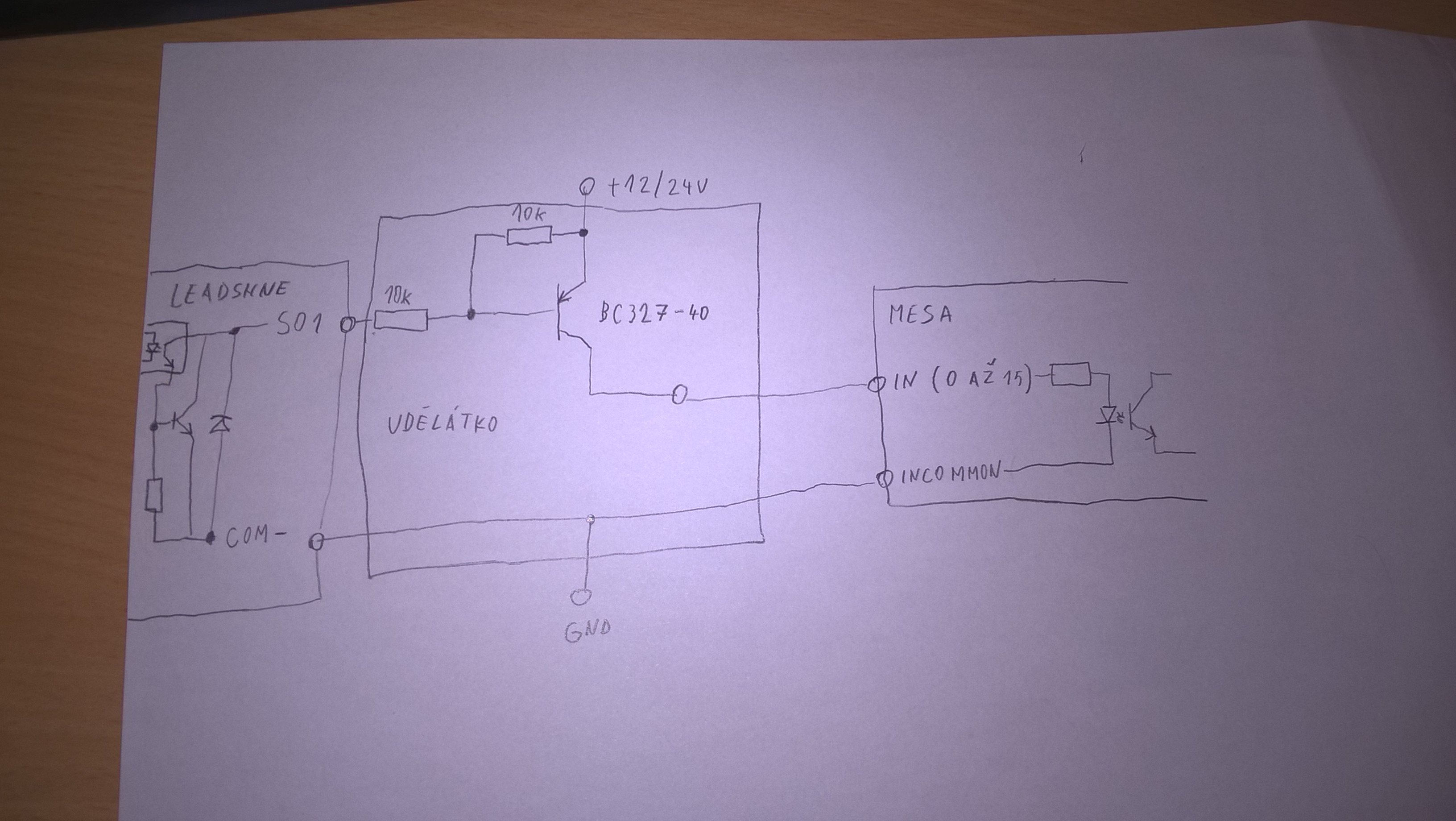

Tady je trochu nešikovné, že ten driver má výstup typu NPN, ale Mesa 7i37 má vstupy typu PNP.
Pokud by jediné propojení mezi těmito kartami byl tenhle jediný signál (což nepředpokládám), tak by se to dalo udělat jen zadrátováním.
Ale protože tam těch signálů asi budeš mít víc, tak by to zřejmě chtělo nějaký jednoduchý udělátor, který Ti otočí výstup NPN na PNP. A pak k tomu tedy ještě nějaký zdroj 12-24V.
Pokud bys takový jednoduchý převodník chtěl stavět, tak by to byl 1 tranzistor a 2 odpory. Součástky nákladově tak do 5 Kč.

Ještě k té Mese: díval jsem se, že ty vstupy neberou moc velký proud. Tak by se to celé dalo ještě zjednodušit jen použitím pull-up odporu a ušetřit tak dobré 3 Kč.
Pak by se ale musela programově otočit logika, protože aktivní výstup by znamenal nesepnutý vstup a naopak.

To hans:
Kolik takových vstupů potřebuješ? Pokud by jich bylo více, tak by byl ideální nějaký integráč s více PNP tranzistory.
Ber tento můj příspěvek vážně, až Ti ho tady posvětí někdo zkušenější.

zz912 - jsi si tím jistý? (Sorry že rejpu)
Ale když se ti otevře ten tranzistor tak budeš mít na vstupu mesy plné napětí zdroje.
Je na to její vstup připraven?
Neměl by tam být nějaký omezovací odpor?
Klidně rejepej. Jsem elektro-začátečník a beru to jako cvičení.
Mesa má v sobě již integrovaný rezistor a dle manuálu snese napětí na vstupu 4 až 24V.
ISOLATED INPUTS
The 7I37COMs opto-isolated inputs have 4.4K Ohm series resistors and reverse
input protection diodes across the opto-isolator LEDS. Input current at the maximum 24V
input is approximately 5mA. The isolated inputs will work with input voltages from 4 to 24V.

Díky moc za vysvětlení pak je to v pořádku.zz912 píše: ↑17. 10. 2020, 3:25 Klidně rejepej. Jsem elektro-začátečník a beru to jako cvičení.
ISOLATED INPUTS
Jen ještě to označení vstupu má hans jiné, ale předpokládám, že většina vstupů to má stejně takže je to univerzální pro všechny vstupy.

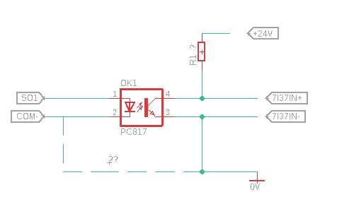

Našel jsem takovou šikovnou destičku s paticí a optočlen KB817, který má celkem 4 vstupy, takže by pro každý driver mohl být jeden vstup. To zapojení by mohlo být asi takto?
Propojit COM serva na vstup IN- na 7i37 a nulu na zdroji?
Jaký rezistor zvolit s ohledem na Mesu?
Ano, přesně takto.
K integrovanému řešení: já bych to udělal takto s tranzistory a nikoli s nějakým integráčem. Bylo by to levné a kdykoli snadno opravitelné.
Jen bych tam dal ty součástky v SMD provedení. Pak je to menší, levnější a odolnější. Takže potom třeba tranzistor BC807.
