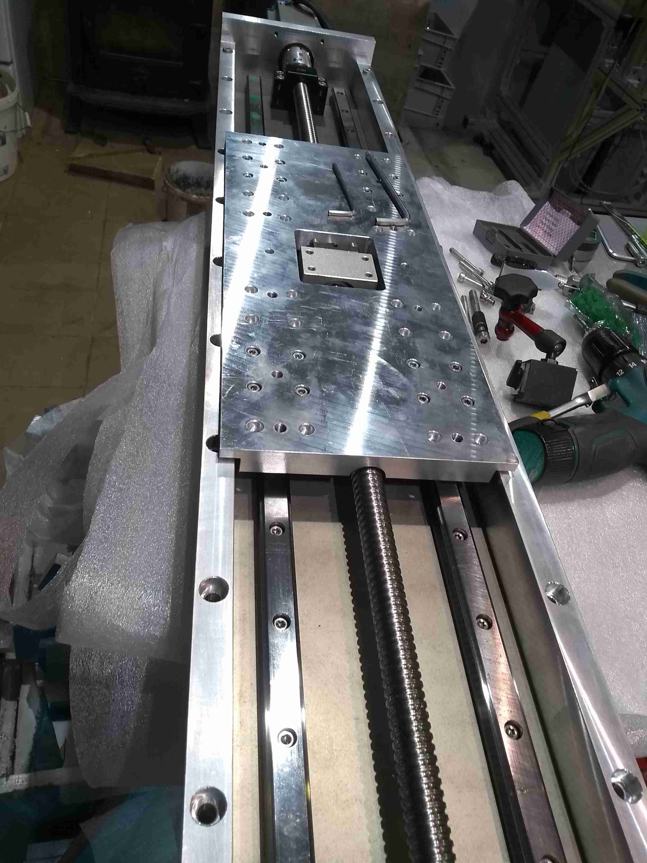

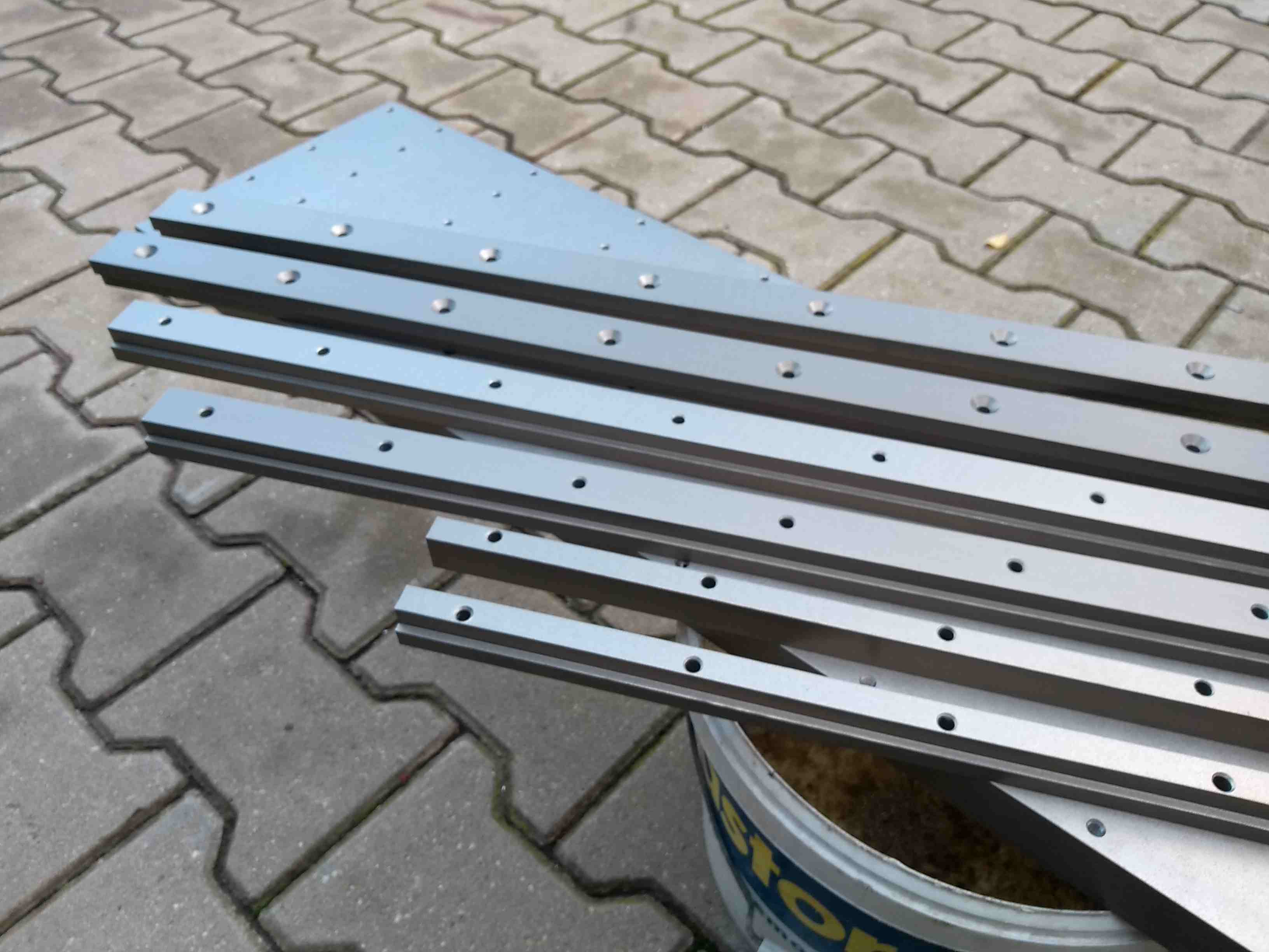

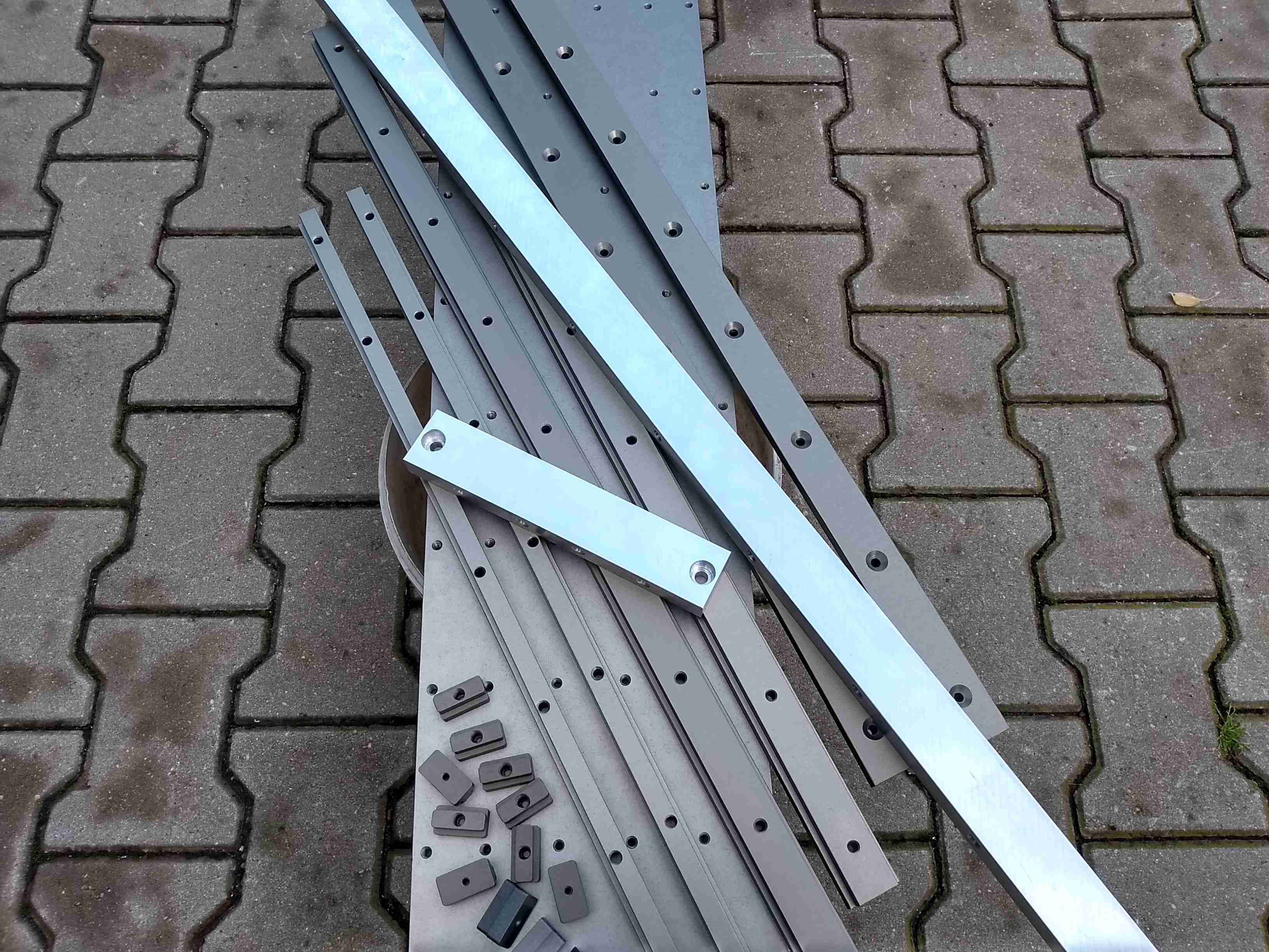

Diely ktore som daval na tvrdy elox mam uz doma poeloxovane.
Pre porovnanie som k eloxovanym dielom dal diely bez eloxu na porovnanie aky je farebny rozdiel a samozrejme porch je tvrdy.
A mozem to uz poskladat na komplet.
