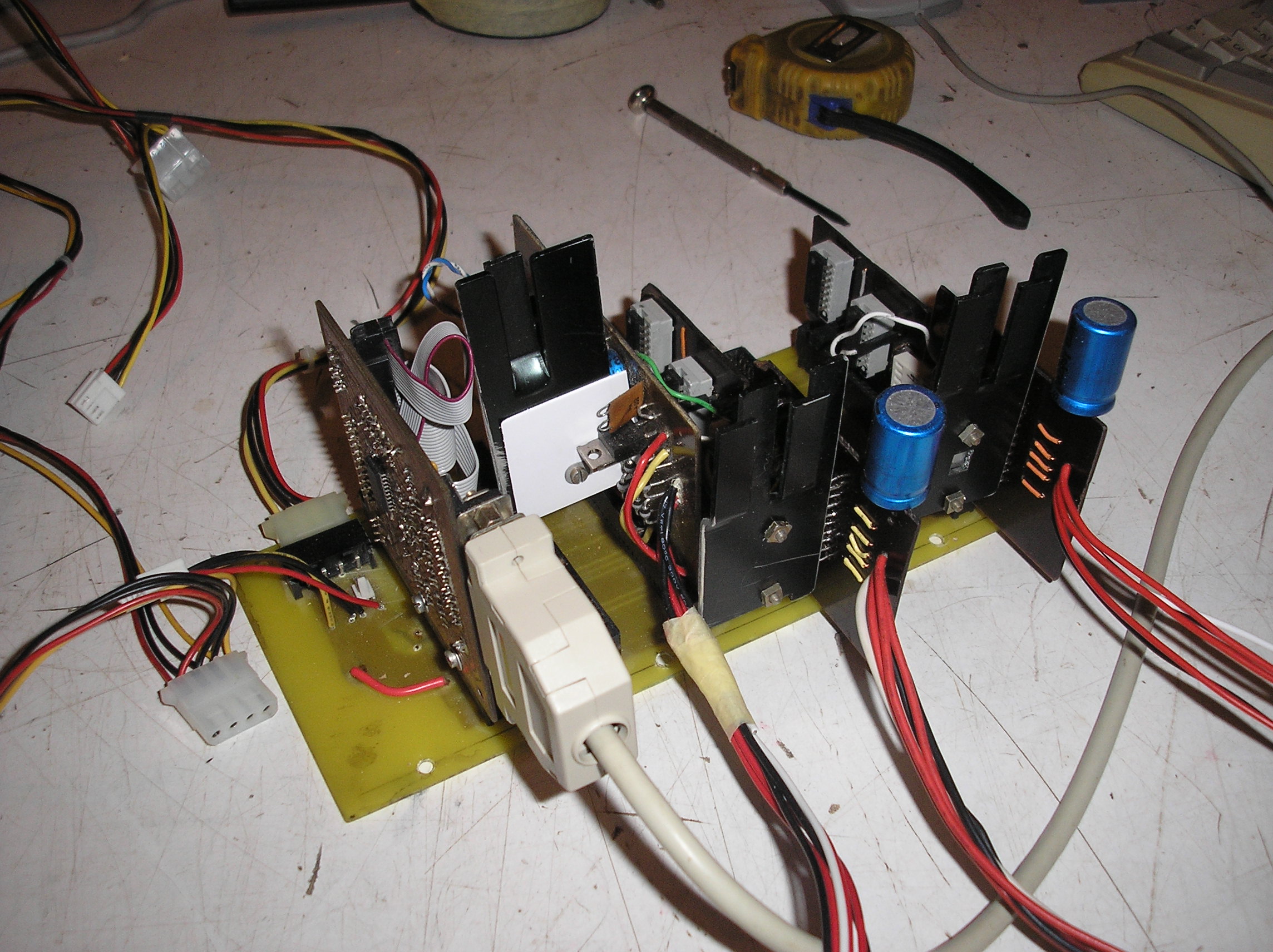

Tak se to dnes prvně samo pohnulo, Konstrukce z lamina, šuplíkové pojezdy, metrické závitovky, krokáče z tiskáren. Drivre 2x unipolár s 7026 a 1x 297-298 a zdroj 25V. Zatím to ovládám Turbo CNC-čkem.Jještě musím dodělat koncáky. Musím opravit vřeteno (Ferm 160W) a pak si začnu hrát.

Dík za pochvalu. Rozpočet byl opravdu malý. Prakticky jsem kupoval jenom pojezdy, 4 naklápěcí ložiska, L297, L298. Ostatní věci co dům dal. Je to jenom hračka.
