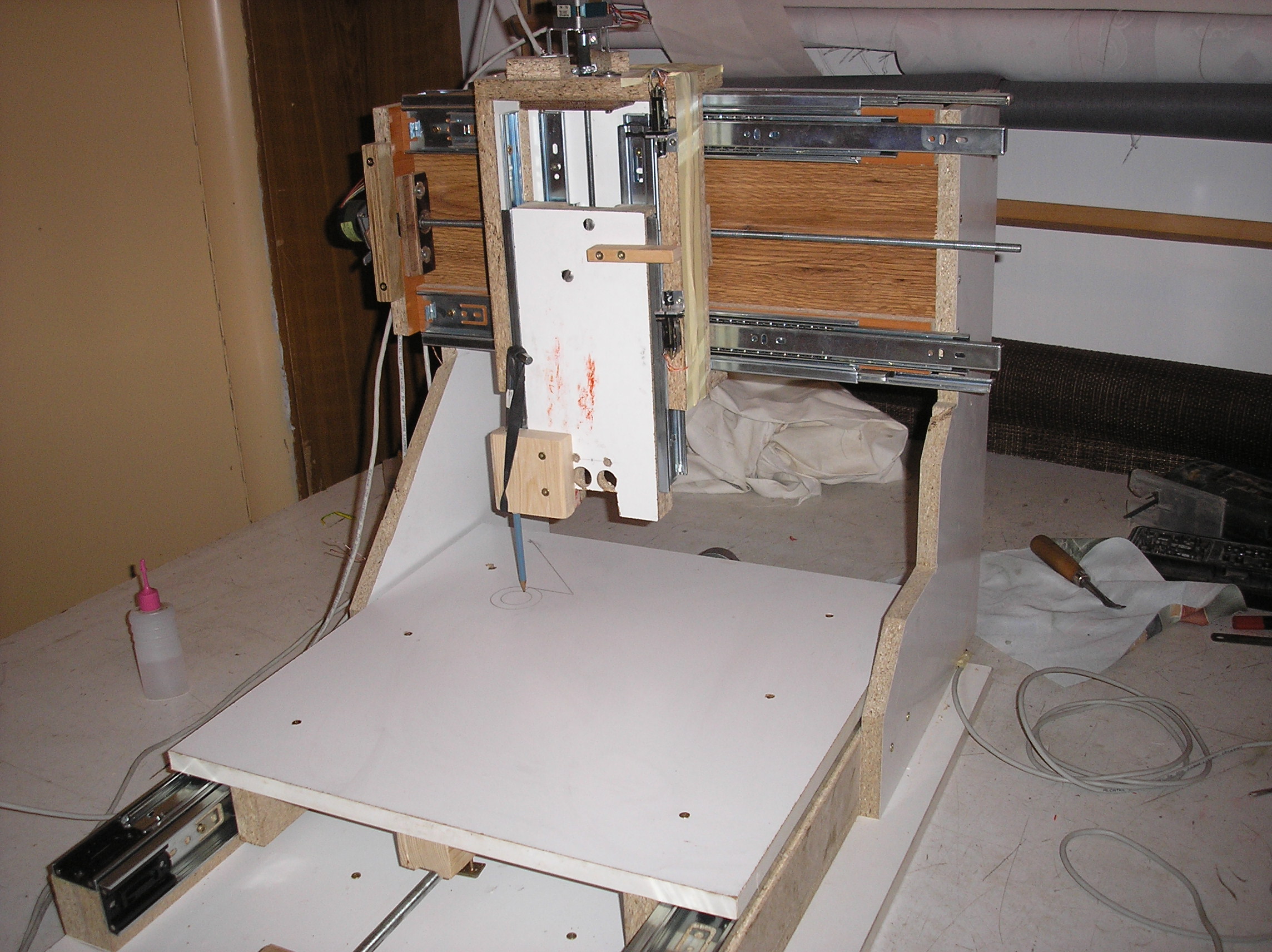

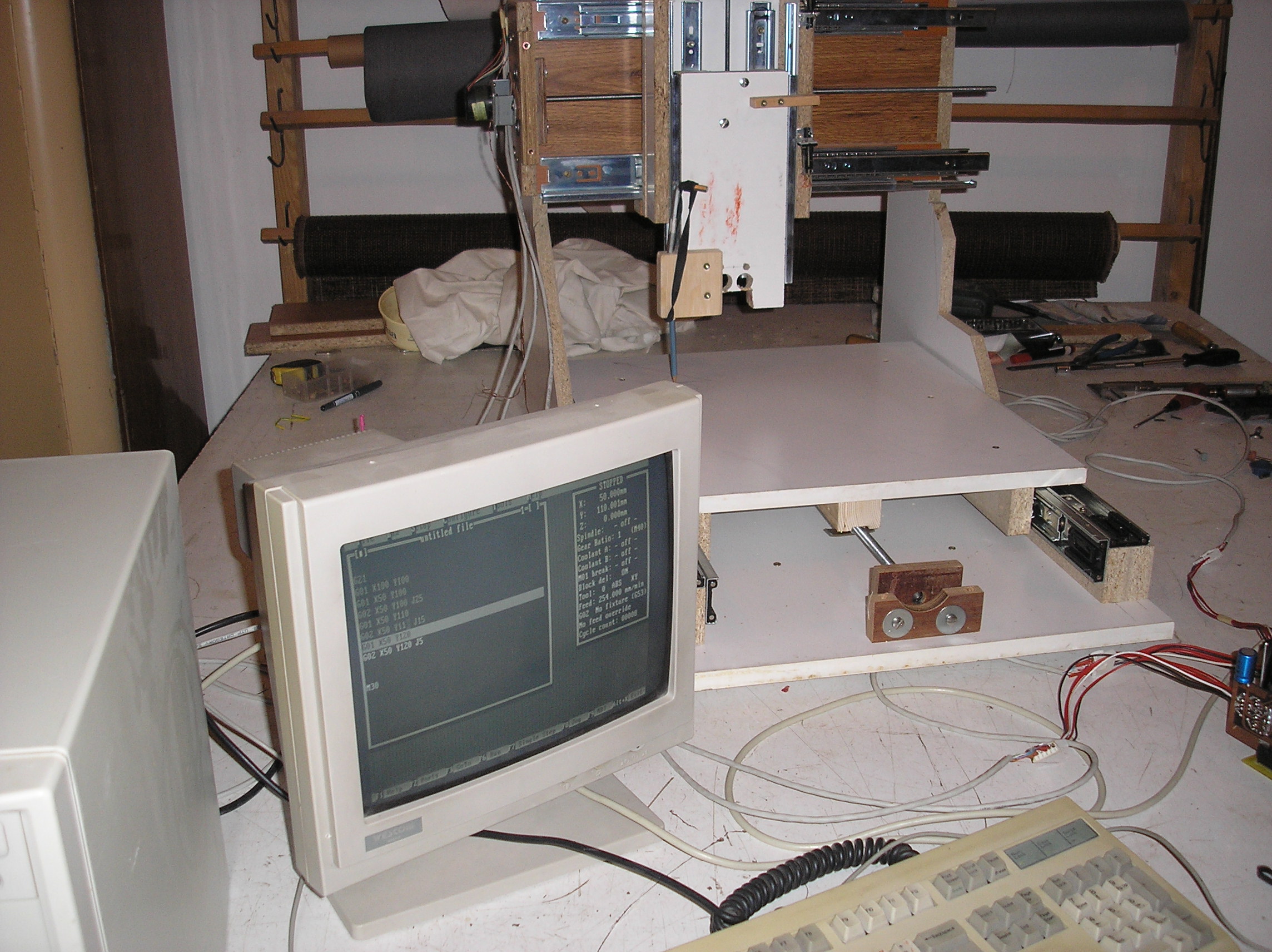

Moje prvotina
Tak se to dnes prvně samo pohnulo, Konstrukce z lamina, šuplíkové pojezdy, metrické závitovky, krokáče z tiskáren. Drivre 2x unipolár s 7026 a 1x 297-298 a zdroj 25V. Zatím to ovládám Turbo CNC-čkem.Jještě musím dodělat koncáky. Musím opravit vřeteno (Ferm 160W) a pak si začnu hrát.

Narozdíl od jiných členů fóra, kteří s podobným rozpočtem chtějí postavit bezmála profi obráběcí centrum a přitom kladou úplně základní otázky, Tobě bych rád vyslovil velkou pochvalu a respekt. Jsi důkazem, že i za pár korun a doma na koleně to jde.

S tou chválou se musíš nějak vyrovnat ,ale je to zároven i obdiv, bez ničeho vytvořit něco
a za málo . ,ale hlavně to hraní pokud člověk nemá elán tak nemůže dokázat nic i když na to má bůchvíkolik prostředků. Jinak ti držím palce, to je jen začátek ted to teprv začne
