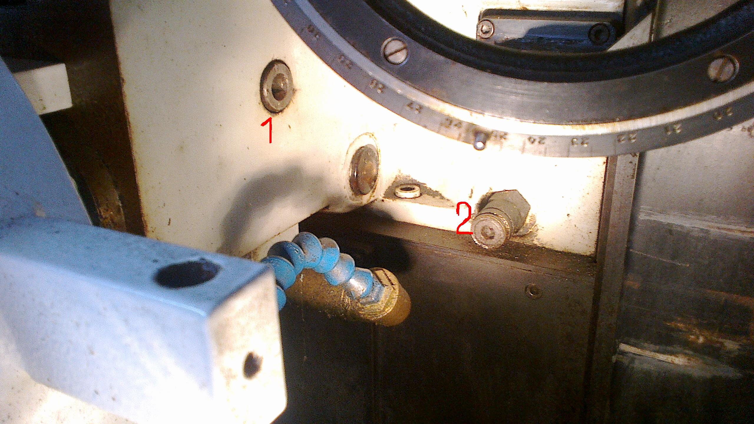

Mám brusku bph200 a zajímalo by mě jak jsou uspůsobeny mazací otvory. Na mé brusce se šroub označený jako 1 protáčí myslel jsem že je to plnící otvor ale šroub nejde ven.
Dále ze šroubu číslo 2 když ho povolím vytéká olej a je cítit po petroleji což by mělo být správně akorát nevim kolik ho tam je respektive má být, mazací průzor je asi plnej.

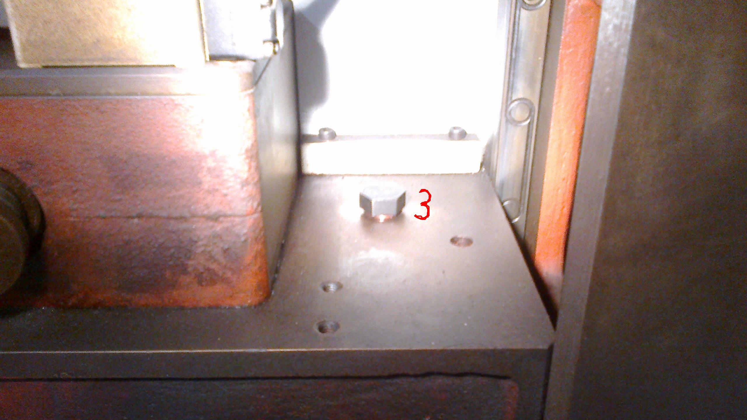

Ze zadu je na vřetenu šroub číslo 3 a když tam zasunu drát tak je tak centimetr odspodu olej. Zajímalo by mě jak je ta skříň vřetena uvitř propojená, jestli lze dolívat co celé jenom tím šroubem 3

Náplň je olej s petrolejom, olejoznak má byť do polovice zaliaty, dvojka je výpustna, trojka je nápustná a jednotka je pravdepodobne na nastavenie vôle vretena, takže ak si s tým babral, tak veľa šťastia.

Stou jednotkou jsem trochu babral, to máš pravdu, ale šel moc volně hnet od startu na obě starny, takže nevím jestli je to na vůli vřetena, možná je možná neni.

Tie nastavovacie skrutky by tam mali byt dve,,jedna na predné druhá na zadné ložisko,,

tenhle stoj by měl mít vřeteno v nějakých spešl pouzdrech ne v ložiskách, ale možná se pletu, sehnal jsem okopírovanou stanu mazacího plánu a do toho místa číslo 1 byla šipka s olejem proto jsem stím točil.

Ma tie skrutky na vnútorný štvorhran dve?ano ma to klzné púzdra,,a práve týmito skrutkami sa nastavuje vôla,,vid manual
