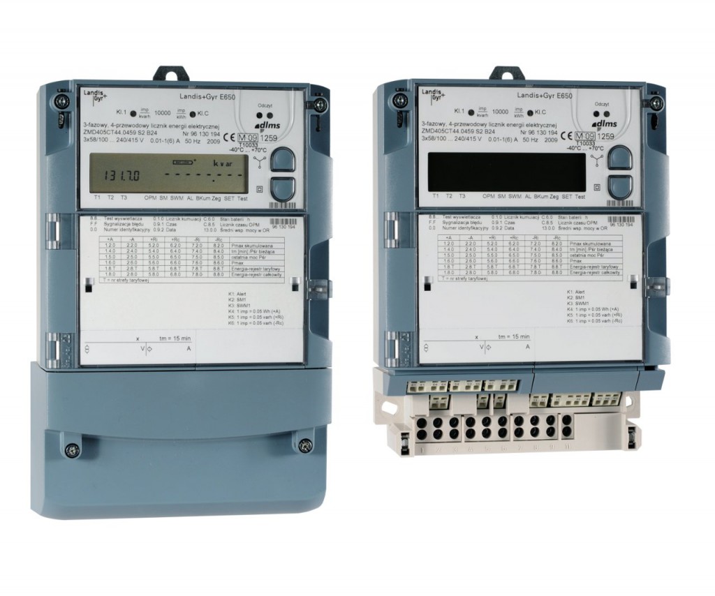

Tak ja robim vsetko preto, aby som pri klasickom vypinaci a obycajnom koleckovom elektromeri zostal co najdalej :D Inak si neviem prestavit, ako by mohlo suicko rekuperovat 40A.
Aj u nas uz asi 3 roky bezi "akcia", ked ti pridu menit elektromer a mas iba vypinac, tak ti daju nejaku lehotu, aby si si to vymenil za istic. Dokonca posledne verzie elektromerov su take kurvy, ze tam uz nic neojebes a vsetko hlasi cez antenku. B25 pricom vo vnutri su creva z C40 proste neuhras :? Na druhu stranu by to clovek vobec neriesil, lebo pokial nie si firma, tak zaplatis jednorazovy poplatok, co je len rozdiel a to z 25A na 50A nejakych 300-350 a mas po probleme. Problem je ten, ze ti to neschvalia. 32A a cau, vsetko viacej je o stasti.
magi
Příspěvky: 2741
Bydliště: Třebíč
26. 10. 2020, 8:34

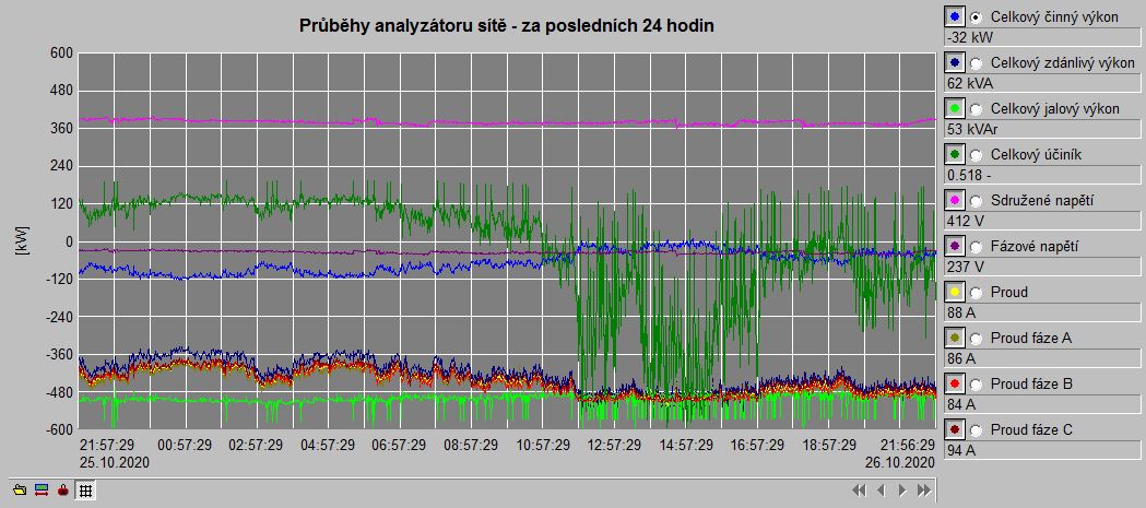

Ano samozřejmě, ty elměry o kterých mluvíš jsou tzv. 4 kvadrantní nebo i 6ti kvadrantní. 4Q umí měřit činný odběr / dodávku a jalový odběr / dodávku.
Toto vše pochopitelně v nekolika tarifech (podle toho jak je naprogramovaný) a zároveň ze všeho vytváří tzv. čtvrthodiny a čtvrthodinová maxima. Z tohoto dokáže vypočíst maximální příkon, který k tobě přitekl, tzn. bůžeš mít klidně místo jističe hl. vypínač ale tento 4Q to stejně vše registruje. Zrovna tak i nepovolenou dodávku - tato funkce je zejména výživná u majitelů SUI40/50 RP ještě s původním DC motorem a původní regulací. Ta totiž při brždění rekuperuje energii zpět do sítě, ale to (pokud nemáš licenci na výrobu el. energie a registrovanou výrobnu) prostě a jednoduše neexistuje. Pokud tento 4Q toto zaregistruje tak budeš platit tučnou pokutu. Stejně tak za nedokompenzování (ale to se týká spíš velkoodběrů).
Tento elměr má v sobě slot, do kterého se nacvakne GSM modul s klasickou SIM kartou a ten co 15min odešle data do telemetrického serveru distributora.
Dále si všechny čtvrthodinové hodnoty ukládá do vnitřní paměti, kde se dají vyhledat až několik let zpět.
Jeden takový mám doma na baráku (přímý) a ve fabrice jsou taky (tam ovšem nepřímé).
Proto ve fabrikách není rezervovaný příkon stanovený velikostí jističe, ale jednoduše se musí hlídat a nesmí se překročit (jinak tučné penále). Od toho jsou tam další pomocná zařízení jako analyzátory sítě, regulátory čtvrthodinového maxima a další.
Má to jedinou výhodu pro spotřebitele - můžeš si na portálu distributora zobrazit průběh spotřeby v grafu nebo v číslech.
magi
Příspěvky: 2741
Bydliště: Třebíč
26. 10. 2020, 8:50
při pohledu přes portál telemetrie to pak vypadá nějak takto, nebo to může být tabulka se spoustou čísel

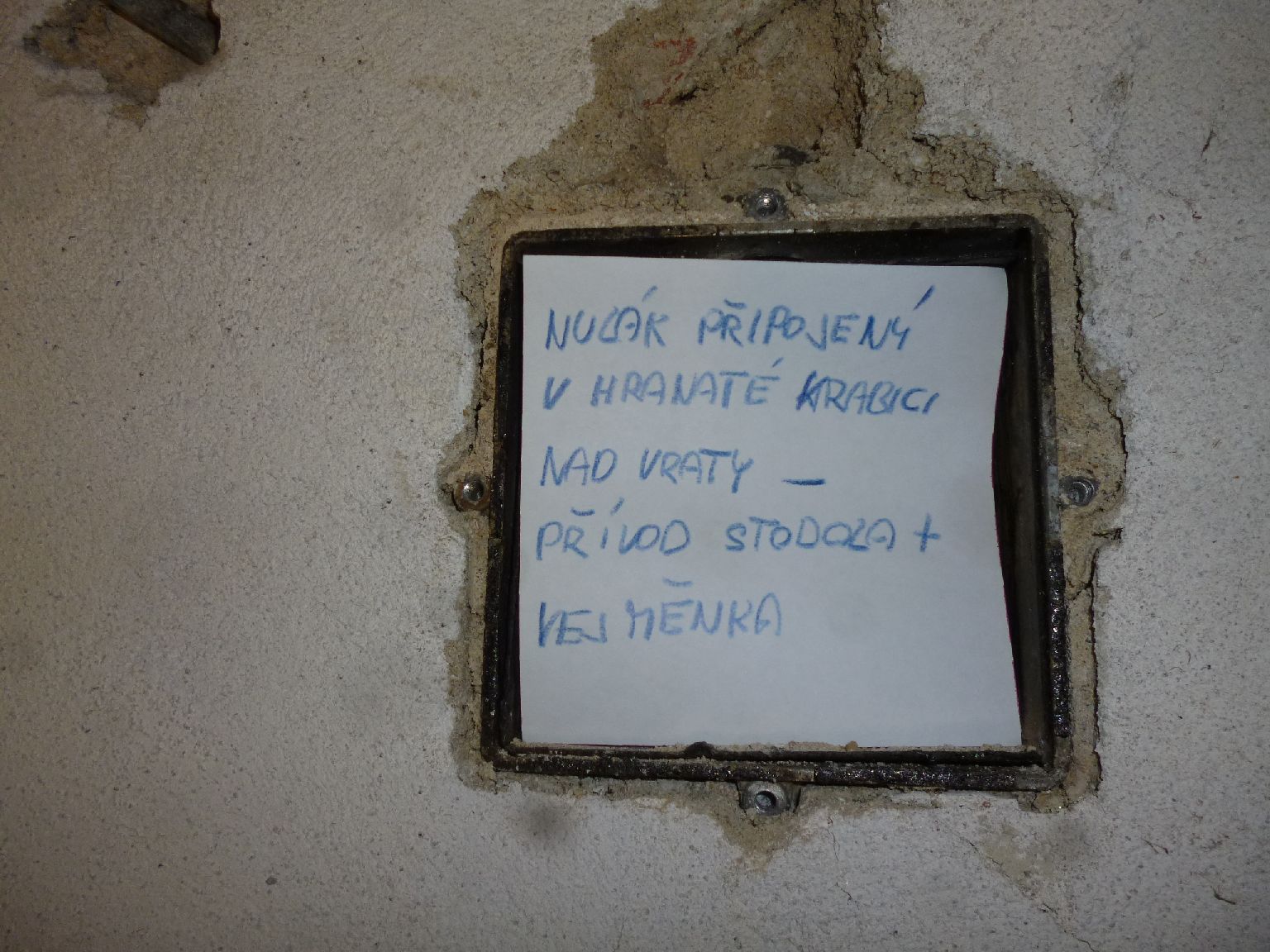

Konečně se to začíná trošku rýsovat.
Nechybí ani vzkaz budoucím generacím v "tajné krabici" - protože pochybuju, že toto ještě někdy budu já předělávat.
Příspěvky: 6442
28. 10. 2020, 5:20
No nevím jestli příští generace, když koukám na tu externí výuku, budou umět číst :lol:

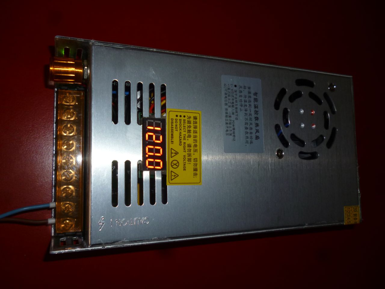

Aliexres znovu a lépe - tentokrát už bez chyby :D
Nicméně, nechce někdo ten chybně objednaný? Jde to nastavit až do 15,5V
