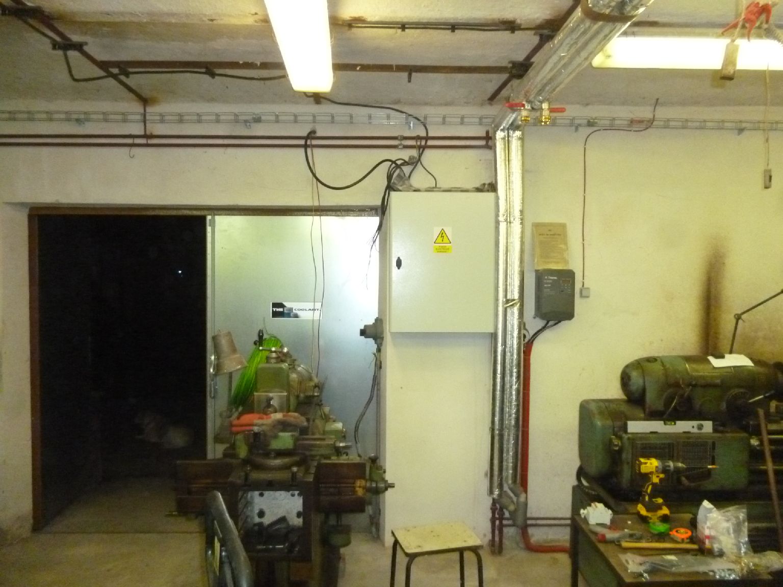

Ten přívod 4kou průřezem byl taky úplně blbě a celkem se divím že se to někde ve zdi nespeklo.
CYKY 4x4 délka cca 30m typ uložení A (ve zdivu) odjištěný 32A a na něm navěšeny všechny mašiny v dílně. Z těch nejsilnějších: SV18 7,5kW (tenkrát ještě bez měniče - takže tvrdé reverzy v intervalech kratších než minuta), SU50 5,5 + 5,5kW (sice spouštěný Y/D ale někdy běhal i na oba motory), FA3U 4kW a další nemá smysl jmenovat. V době nějvětší slávy tady tyto uvedené mašiny velmi často běhaly všechny 3 naráz.
Teď po novu bude přívod CYKY 5x6 a typ uložení E (merkur žlab), rozvaděč nový viz. předchozí a všechny přívody k mašinám také nové.
To je totiž ten hlavní důvod proč jsem se do toho pustil - přívody k mašinám byly 4x2,5 nebo 4x4 gumou a některé byly totálně shnilé, popraskané a místy bylo vidět až na samotné dráty. S tím samozřejmě souvisí i výměna světel, 30let tu visí staré zářivky (11ks po 80W), které už tenkrát nebyly nové a díky zašlým krytům svítí dost mizerně.
