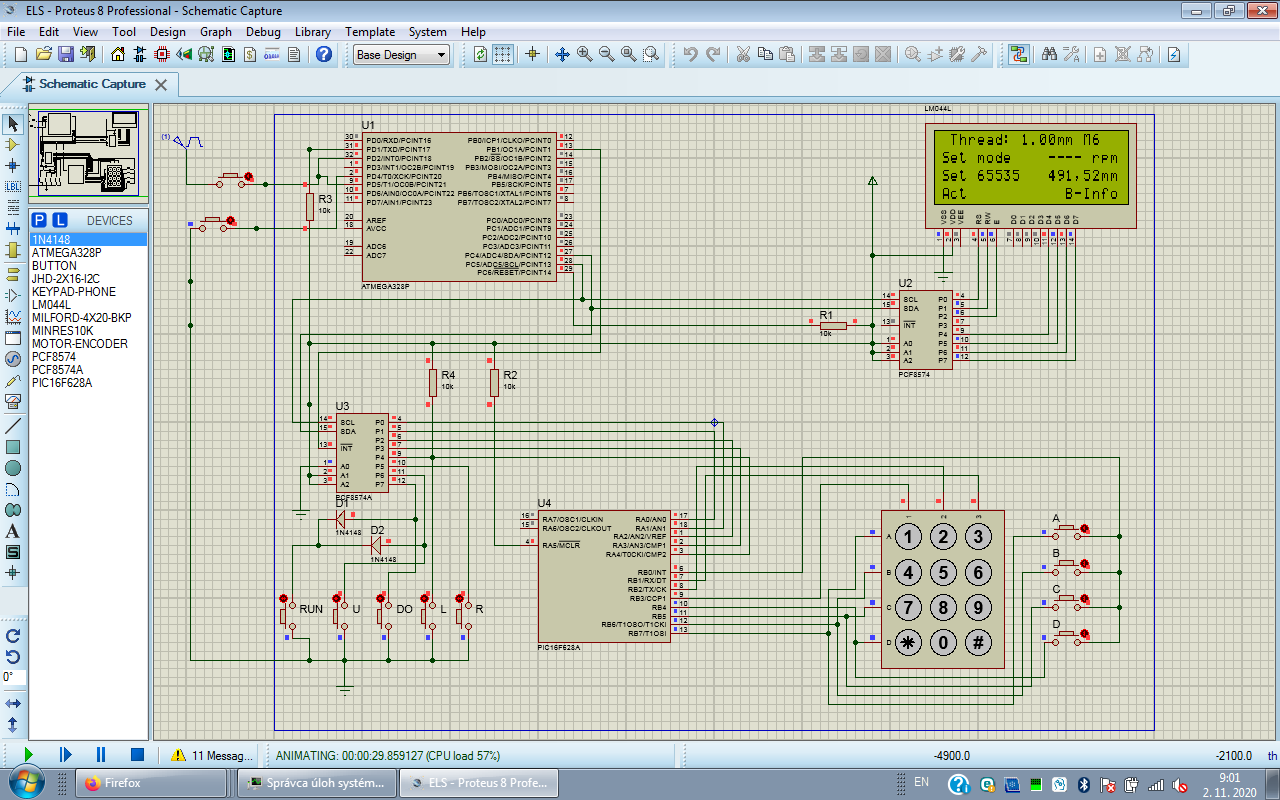

Tohle je počáteční rozvaha
stoupání šroubu je 3mm 2000 IRC puls/ot
na otočku je 400 kroků kroky motoru
jeden krok motoru je tedy 0,0075mm
počet kroků počet přerušení
stoupání 0,2 mm 26,66666667 75
stoupání 0,25 mm 33,33333333 60
stoupání 0,35 mm 46,66666667 42,85714286
stoupání 0,4 mm 53,33333333 37,5
stoupání 0,45 mm 60 33,33333333
stoupání 0,5 mm 66,66666667 30
stoupání 0,6 mm 80 25
stoupání 0,7 mm 93,33333333 21,42857143
stoupání 0,8 mm 106,6666667 18,75
stoupání 1 mm 133,3333333 15
stoupání 1,25 mm 166,6666667 12
stoupání 1,5 mm 200 10
stoupání 1,75 mm 233,3333333 8,571428571
tady jsou fragmenty

a tady je to nejdůležitější samotné řezání závitů v přerušení
//Řezání závitu v přerušení ------------------------------------
void Go()
if (goStart==true) //jedna délka závitu
if(krokyPom>1) //ještě jsou nějaké kroky z délky závitu?
//tady přepočítáváme stoupání závitu v milimetrech
//na kroky posuvového šroubu, kdy 3mm je 400 kroků
if(stoupani>0) //pokud nezbyde jen desetinné číslo
if(zlomPom<zlom) //řízení STEP signálu
digitalWrite(stpDriver,HIGH); // první cca půlka low
else
digitalWrite(stpDriver,LOW); // a zbytek HIGH
zlomPom++;
stoupani--;
else
//tady už jenom generujeme požadovanou délku závitu
krokyPom--;
zlomPom=0;
stoupani=stoupani+preruseni_pocet[poradi]; //přičítáme i za čárkou
else
goStart=false; //vypnutá smyčka
goAction=false;
testPruchodu++;
//Synchronizační rutina------------------------------------------
void Synchro()
if(synStart==true) //tlačítko řezání závitu
if(pom=2) //první průchod pom=0
{ //druhý pom=1 !!!!
goStart=true; //začalo pracovat přerušení 0
pom=0; //vypnuli jsme průchod smyčkou
synStart=false; //a reset počítadla
else
pom++;
Ono je to trochu chaotické, ale celý program má bezmála 1000 řádků. V podstatě ty dvě poslední rutiny jsou klíčové. Jak k pochopení tak potom v samotné realizaci. Základem je ten excel na začátku, docela dost dlouho mi trvalo, než jsem pochopil co vlastně chci počítat. Na jedné straně mám délku generovanou jedním krokem motoru a na druhé straně posuv nože na jednu otáčku vřetena. Mantinely použití mi tady dělá reálná rychlost otáčení krokáče a otáčky vřetena. Samozřejmě synchro můžeš generovat třeba počítadlem, nebo čímkoliv jiným, ale mě přišlo nejjednodušší připlatit si 40 korun a to Z-ko tam prostě mít přímo v kabelu. (i já jsem si koupil nejdřív IRC bez Z výstupu a dělil to třema 7490) Samozřejmě kompletní SW publikovat nebudu, ale pokud si uděláš základní analýzu tak ti rád poradím, protože těch drobností kolem je spousta a člověk si je uvědomí až když mu chybí.

Koukám, že používáš knihovnu pro I2C (PCF8574), tak předpokládám, že to máš rozdělené na HW bloky.
1) Jaký bloky tam máš které komunikují přes I2C?
Odhaduji, že minimálně zobrazování je asi na I2C pověšený. –tvůj edit zodpověděl
2) Přes jaký modul napájíš a řídíš krokový motor?
To Z jsem oželel pod vlivem ruské verze. Na té se mi líbí umístění šablony enkoderu přímo na vřeteno.
3) Neuvažoval jsi jít cestou enkoderu z tiskárny jak to používají rusové a proč jsi to zavrhnul?
4) Koukám, že kombinuješ Atmel a PIC procesory, má to nějaký důvod?

Tlatoani
- Příspěvky: 79
- Registrován: 8. 8. 2020, 8:42
Měl jsem za to, že používáš ruskou verzi a jsi kompatibilní s jejich rozvojem a své zmeny držíš v mezích možné budoucí úpravy. Pokud se ale podívám na tvé el. HW řešení, tak už to máš rozdělené do bloků o čem na ruském foru proběhla jen úvaha.
1) Jaký přínos po technické stránce očekáváš od nema23 serva?
2) Neuvažuješ o zavedení příčného posuvu a nejaké formě jak nahrát data a přiblížit se CNC?
Jak vidím, tak znáš jak PIC tak Atmel procesory. Chápu že Atmel je ted asi dostupnější a na Ardurinu je spoustu knihoven, ale
3) kde vidíš větší vhodnost Atmelu pro vývoj a řízení soustruhu?
lubbez
- Příspěvky: 3498
- Registrován: 21. 6. 2012, 9:26
- Bydliště: Praha
Takové závěrečné zhodnocení. Krokový motor je fajn, ale jeho rychlost je relativně nízká, ale zrovna tento "problém" není v podstatě problém, protože se netočí zas tak moc rychle. Na druhou stranu je fakt, že klasické servo s driverem 180W je prakticky stejně drahé jako 2,2Nm closed loop. Pak je tu ještě velmi lákavá varianta klasického 200W OMRON serva na 230V, které jeden místní kolega prodává za pěkné peníze. Já osobně jsem se servy nikdy nedělal a když si objektivně prohlédnu diskuzi o servech třeba za posledních 5 let, není to zas až taková sranda. Když si vezmu, že neumím anglicky, tak je to problém.
Mnohem větší problém ale je procesor. Ten to vcelku spolehlivě nestíhá. Mám představu, že bych to zkusil přepsat na STM pro arduino. Přeci jenom 16MHz a 75MHz, je už sám o sobě rozdíl, ale další nemalá výhoda by měla být v šířce datové sběrnice. Jako třetí varianta je klon x51 s instrukcí na jeden takt na kmitočtu 24MHz.
atlan
- Příspěvky: 3382
- Registrován: 7. 2. 2011, 9:12
Nema zmysel robit z els - cnc, nato mas hotove linuxove riesenie, len propojit drivre a krokaze a vysustrizi ti to aj strelca na sach.
Nema32 servo stoji 129E, za cisty motor nema 33 das 30E a slusny driver min 50E.
Od serva ocakavam ze sa rozbehne z 0 na pozadovanenotacky podla impulzov, narozdiel od krokaza ktory potrebuje rampu. Tym padom umozni rezat zavity pri vysich otackach vretena. Ide hlavne o stupanie nad 1,5mm.
Atmel,to je jedno ale prrdavaju to na peknych dostickach v Číne, a. Ma. Jednoduchy datasheet.
bronek999
- Příspěvky: 521
- Registrován: 6. 3. 2014, 6:50
Ak dovolite, zapojim sa do diskusie. Ak pouzivam AB snimac na vretene a obsluha prerusenia z tohto snimaca bezi cely cas od spustenia mcu tak ziadny Z pulz nepotrebujem. V kazdej chvili poznam absolutnu poziciu vretena.
Na stolovom sustruhu som tiez zacal riesit elektronicky posuv. Davno, mozno 4 roky dozadu. Nemal som na to vela casu, tak som tam spravil len posuvy, zavity to zatial nevie. Mam taku univerzalnu DPS so Stm32, radicom tft dispeja a dotykovym ovladanim. Na tie posuvy som tam dorobil rotacny enkoder, v podstate jedina vec co odvtedy pouzivam.
Co sa tyka zavitov, predpokladam ze riesenie je take ze nastavim noz na zaciatok zavitu, zapnem maticu strojoveho posuvu. Vreteno sa toci. Kliknem start. Poznacim si poziciu vretena a posuvam noz az kym nestlacim tlacidlo stop. Vtedy vreteno zastavi, vysuniem noz trochu von. Stlacim tlacidlo navrat, vreteno sa rychlo otaca dozadu a support pride na zaciatok zavitu+nejaka rezerva. Stlacim stop, zastavi sa vreteno. Posuniem noz do zaberu a zase stlacim start.A rezem dalsiu hlbku zavitu..az kym nie je hotovy. V podstate system ako keby som tam mal ozubene kolesa.
Druha moznost je ze by sa vreteno stale tocilo a po vyrezani jedneho prechodu by krokovy motor posuvu zastal,odpojil by som maticu posuvu a rucne sa vratil na zaciatok zavitu. Tam zapl maticu, nastali noz do rezu a siel.znova.Toto ale potrebuje digitalne odmeriavanie na posuve.
Chapem to spravne?
Chapem to spravne?
Tlatoani
- Příspěvky: 79
Pokusim se odpovědět. První případ se stále zapnutou maticí posuvu je správně. Ve druhém případě se naráží na problém najetí přesně do stejného bodu jako u prvního řezání. Když jsem nad tím dřív uvažoval, tak mi to vycházelo jako nouzovka pro případ nutnosti dokončit rozdělaný závit po havarijním vypnutí. Stejně by se nakonec muselo do bodu startu najíždět pomocí krokáče, nebo zajistit stejné natočení vodící tyče.
1) Zkoušel jsi uvažovat o stavbě CNC ovládání a co tě od toho odradilo?
2) Co to je ta "rampa pro krokáč"?
LinuxCNC, MACH3 - je zajímavá myšlenka. Pak je otázkou zda má cenu stavit els když to samé umí CNC. Software by byl odladěný a HW by mohl být srovnatelný jako je u els s řízením ve dvou osách. Ušetřilo by se na ladění SW a možnosti by pak byly jak píšeš - šachový střelec.atlan píše: ↑3. 11. 2020, 11:51 Nema zmysel robit z els - cnc, nato mas hotove linuxove riesenie, len propojit drivre a krokaze a vysustrizi ti to aj strelca na sach.
Od serva ocakavam ze sa rozbehne z 0 na pozadovanenotacky podla impulzov, narozdiel od krokaza ktory potrebuje rampu. .....................
