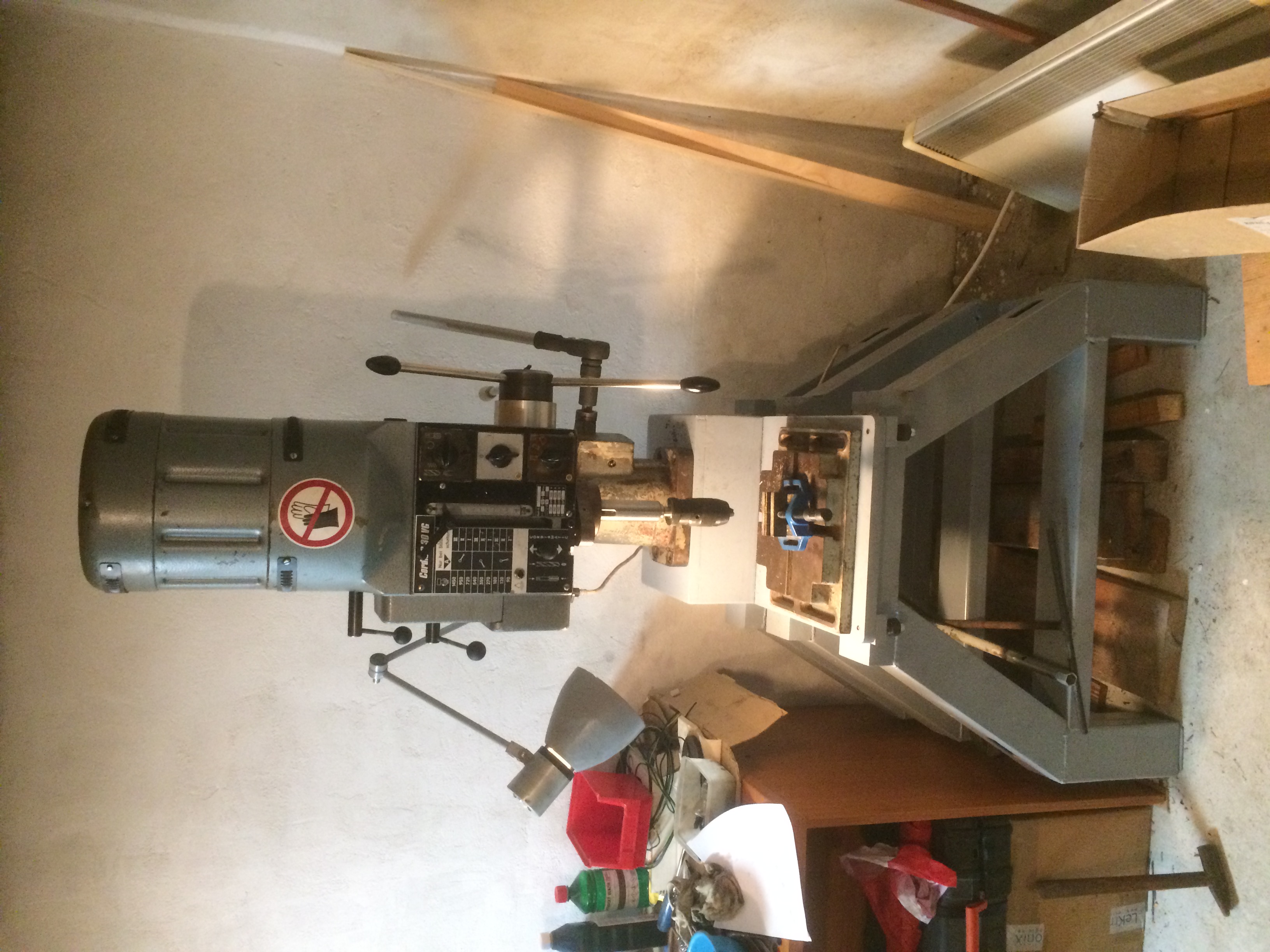

Takze pre uplnost, vrtacku som si "odovzdal" do bezneho pouzivania, teraz nemozem do toho investovat viac casu ani penazi. Zatial vsetko ide k plnej spokojnosti. Stojan je sice trocha nizky, ale potom by nevosla kvoli vyske stropu. Dost si to pyta nejaky motorovy zdvih, s tou racnou je to pekna rozcvicka :)
- ten reverz sa podarilo opravit, bol spadnuty vodic z koncaku
- vrtacka dostala nove ovladacie packy (tu v Pezinku je celkom fajn kamenny obchod na take veci)
- z nemeckeho fora sa podarilo dostat nejaky prospekt iba nakoniec, no vzhladom k stavu zatial netreba
- co sa registracie na to nemecke forum tyka, kamoska mi vravela, ze stacilo napisat extra mail adminovi a on povolil registraciu, cize je to asi individualne
