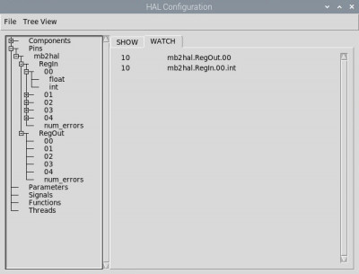

Tak, po čase jsem měl ještě trochu času si pohrát s Arduinem a LinuxemCNC. Jak jsem psal dříve, začal jsem s protokolem od ArcEye:

No a abych si ještě více ulehčili cestu, tak lze využít usermod modulu mb2hal , což je zkratka ModBus to HAL. Tento modul není nutno nijak doinstalovávat, ten už v základní instalaci LinuxuCNC je. Abychom si s ním mohly hrát, je potřeba si stáhnout jeho zdrojáky, protože u něho jsou i examply.

Něco málo o tomto examplu. Je tam zdroják pro Arduino (mb2hal_example_01_arduino.ino), který využívá knihovnu Modbusino. Pokud vám hlásí, při pokusu o kompilaci, že Vám tato knihovna chybí, je potřeba si ji přesunout do stejné složky,
Kód: Vybrat vše
pi@linuxcnc:~/linuxcnc/configs/ModBus-pokusy/mb2hal/examples/mb2hal_example_01_arduino $ ls
mb2hal_example_01_arduino.ino  Modbusino.cpp  Modbusino.h
a v kódu změnit:
Kód: Vybrat vše
#include <Modbusino.h>  na  #include "Modbusino.h"
Tento kód dělá pouze to, že to co příjme, to pošle nazpátek.
Jakmile máme nahráno do Arduina můžeme si hrát s LinuxCNC.
Nastavíme pracovní adresář na umístění ini souboru pro komponentu mb2hal. V mém případě takto:
Kód: Vybrat vše
cd /home/pi/linuxcnc/configs/ModBus-pokusy/mb2hal/examples
A spustíme nejjednodušší prostředí LinuxCNC:
Kód: Vybrat vše
halrun
Nyní načteme komponentu mb2hal v konfiguraci pro ten exmple na Arduinu:
Kód: Vybrat vše
loadusr -W mb2hal config=mb2hal_example_01_arduino.ini
a v druhém shellu můžeme spustit:
Kód: Vybrat vše
halshow
A pomocí "Test HAL command:" setp mb2hal.RegOut.00 10
nastavíme na výstup hodnotu 10 a objeví se nám i na výstupu:
No sice tento example nemá žádné praktické využití, ale věřím, že po jeho nastudování a prozkoumání tudy povede cesta dál.
