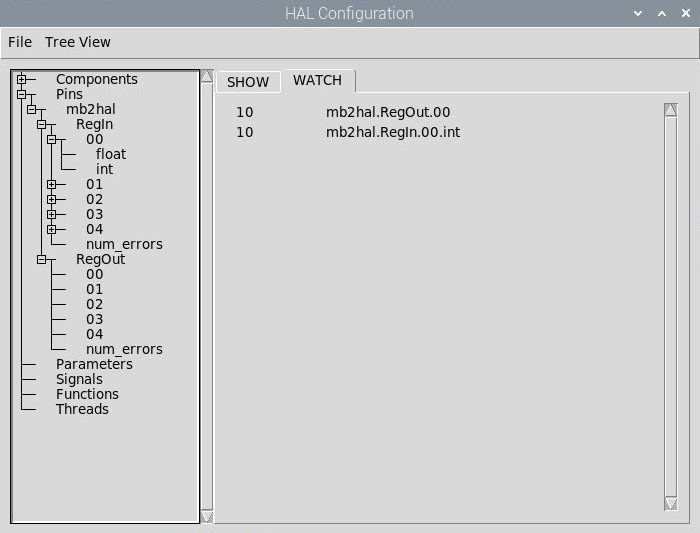

Tak, po čase jsem měl ještě trochu času si pohrát s Arduinem a LinuxemCNC. Jak jsem psal dříve, začal jsem s protokolem od ArcEye:
https://forum.linuxcnc.org/18-computer/ ... nc?start=0
Mex mi ho v jiném vláknu pomohl rozchodit, donutilo mě to si rozšířit základy jazyka C, abych jej pochopil. Musel jsem si nastudovat co to jsou souborové deskriptory atd.
Ovšem na tomto jednoduchém protokolu mi vadilo, že tu není kontrola poslaných dat. Myslím si, že pokud si budu posílat data s kontrolou, tak bych se pak nemusel bát elektromagnetického rušení. Když mi po jakékoliv lince, sběrnici dojde nesmysl a já budu vědět, že se jedná o nesmysl, tak se nic neděje. Možnosti jsem měl dvě, buď si napsat vlastní protokol, nebo použít něco co už léta funguje a je ověřené. Tudíž jsem šáhl po ModBusu.
Základní specifikaci ModBusu lze nalézt zde:
https://modbus.org/docs/Modbus_Applicat ... V1_1b3.pdf
No a abych si ještě více ulehčili cestu, tak lze využít usermod modulu mb2hal , což je zkratka ModBus to HAL. Tento modul není nutno nijak doinstalovávat, ten už v základní instalaci LinuxuCNC je. Abychom si s ním mohly hrát, je potřeba si stáhnout jeho zdrojáky, protože u něho jsou i examply.
https://github.com/LinuxCNC/linuxcnc/tr ... mps/mb2hal
A jako klika je, že je tam example i pro Arduino.
Něco málo o tomto examplu. Je tam zdroják pro Arduino (mb2hal_example_01_arduino.ino), který využívá knihovnu Modbusino. Pokud vám hlásí, při pokusu o kompilaci, že Vám tato knihovna chybí, je potřeba si ji přesunout do stejné složky,
Kód: Vybrat vše
pi@linuxcnc:~/linuxcnc/configs/ModBus-pokusy/mb2hal/examples/mb2hal_example_01_arduino $ ls
mb2hal_example_01_arduino.ino  Modbusino.cpp  Modbusino.h
a v kódu změnit:
Kód: Vybrat vše
#include <Modbusino.h>  na  #include "Modbusino.h"
Tento kód dělá pouze to, že to co příjme, to pošle nazpátek.
Jakmile máme nahráno do Arduina můžeme si hrát s LinuxCNC.
Nastavíme pracovní adresář na umístění ini souboru pro komponentu mb2hal. V mém případě takto:
Kód: Vybrat vše
cd /home/pi/linuxcnc/configs/ModBus-pokusy/mb2hal/examples
A spustíme nejjednodušší prostředí LinuxCNC:
Kód: Vybrat vše
halrun
Nyní načteme komponentu mb2hal v konfiguraci pro ten exmple na Arduinu:
Kód: Vybrat vše
loadusr -W mb2hal config=mb2hal_example_01_arduino.ini
a v druhém shellu můžeme spustit:
Kód: Vybrat vše
halshow
A pomocí "Test HAL command:" setp mb2hal.RegOut.00 10
nastavíme na výstup hodnotu 10 a objeví se nám i na výstupu:
No sice tento example nemá žádné praktické využití, ale věřím, že po jeho nastudování a prozkoumání tudy povede cesta dál.

Dostat do ruky Modbus na obou stranách je určitě do budoucna perspektivní.
Modbus je sice stará a pomalá sběrnice, ale je šíleně rozšířená a umí ji snad skoro každé zařízení. Mnohdy jako druhou možnost vedle nějaké své primární komunikace.
Takže je to něco jako angličtina mezi lidskými jazyky - je to sice taky blbý jazyk, ale domluvíš se s ním všude.
zz912
Příspěvky: 1642
8. 11. 2020, 6:32
Grad píše: 7. 11. 2020, 8:16 Pěkné, a co bude cílem?
Software pro tohle:
download/file.php?id=129242
Ono by to mel byt zaklad pro jakekoliv obecne periferie, kde neni potreba rychlost. Nechci se poustet do stepgenu, koncaku atd. Na to uz je proslapana cesta od Mesy.
LinuxCNC - MESA 7i96
