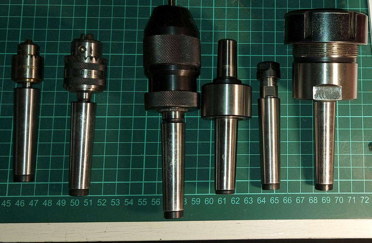

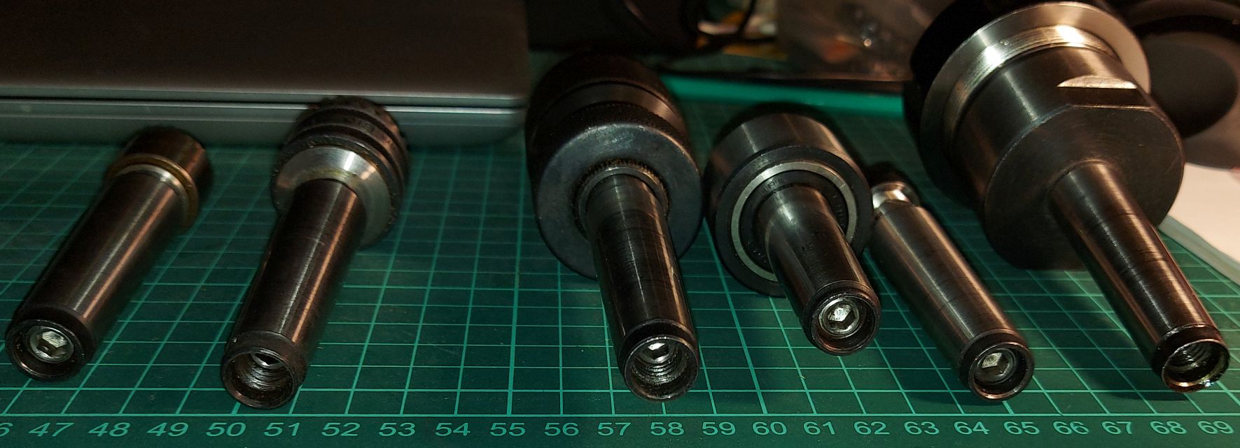

Kolega fakan mi zavolal a položil dotaz jaké používám trny do svého soustruhu.
Protože to může zajímat i někoho dalšího dávám to sem:
Zleva MKII s kužely J0, J1 , B16, otočný hrot s B16, kleštinové upínače ER11 a ER40
V každém mám M10 červík s imbusem

K čemu ten m10 cervik?
Příspěvky: 6610
Příspěvek 12. 12. 2020, 2:59
Aby to při zasunutí pinoly vytlačil šroub, měl se o co opřít.

Příspěvek 13. 12. 2020, 10:41
Přesně tak - při zasunutí pinoly se červík opře o šroub v pinole a trn se při dalším zasouváním pinoly uvolní z kužele.
Kdyby tam nebyl tak bych musel dostávat ty trny pomocí dvou klínů na úvodní stránce.

K chápu, mě nedošlo (byť je to tam napsaný) že se nebavíme o frezce 😉

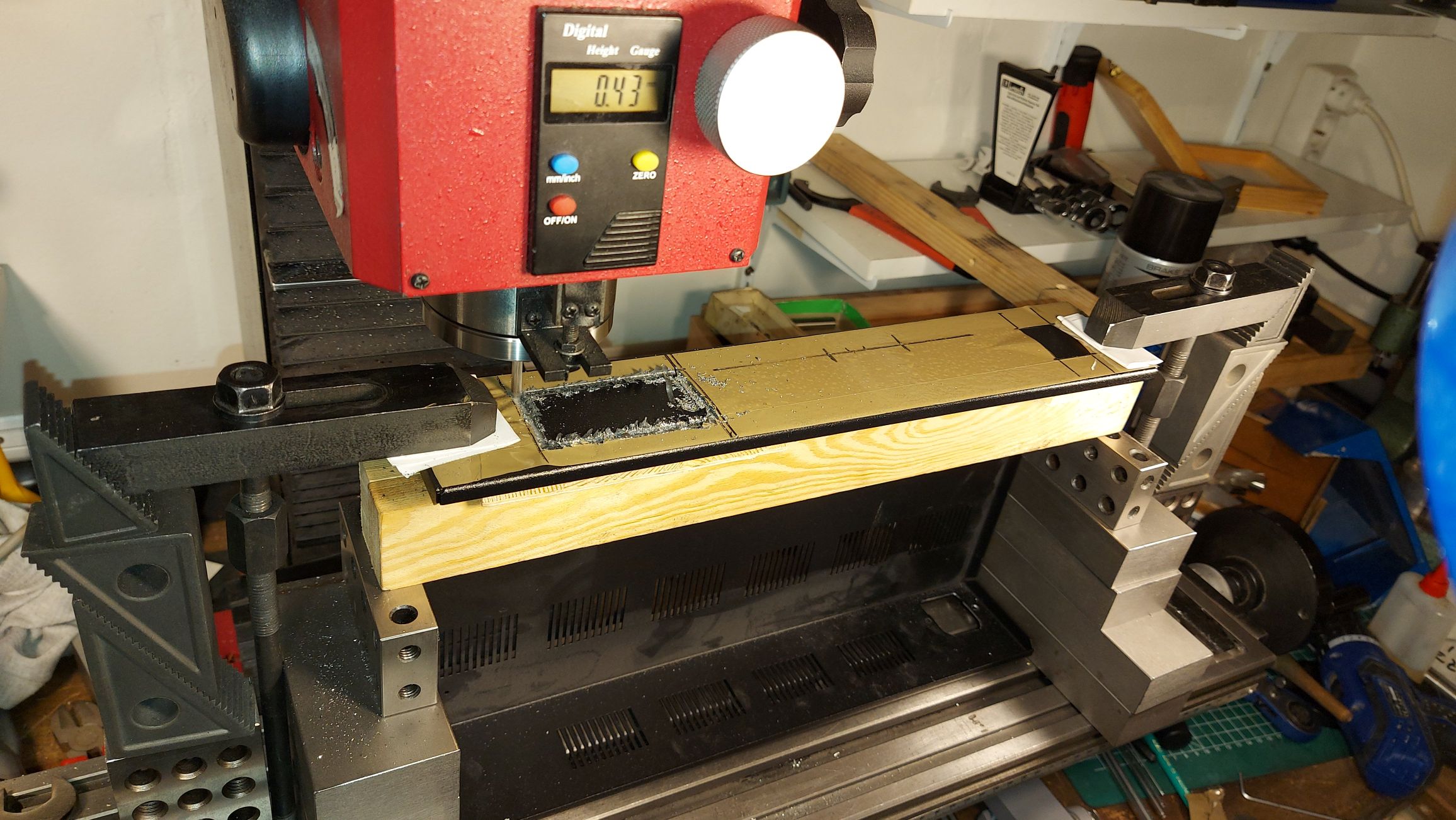

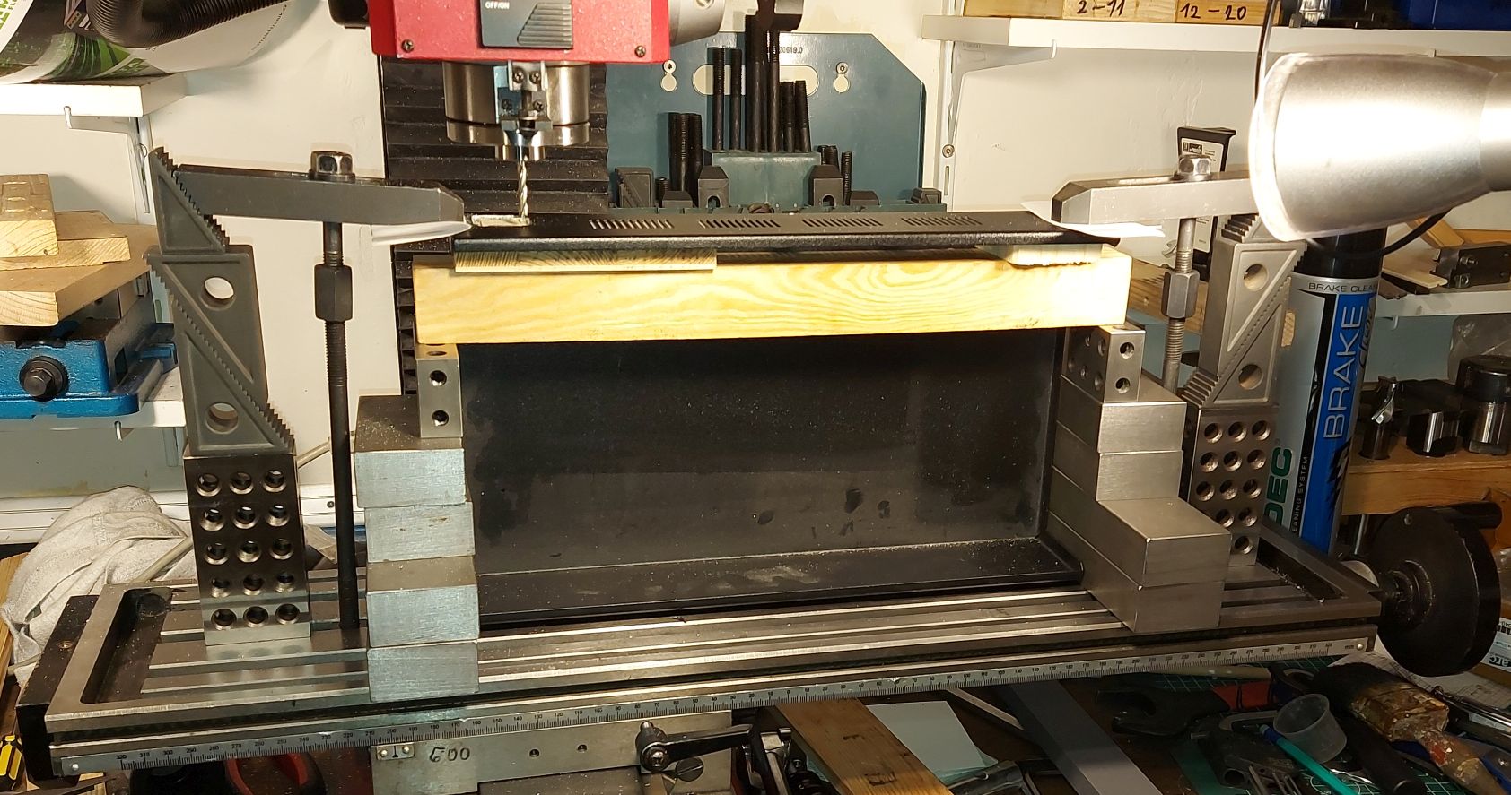

Chtěl jsem si udělat zdroj DC napětí tak jsem si k tomu musel přizpůsobit přístrojovou skříňku

Zdenku, ty to tolik podkladas kvuli tomu, abys nemel prilis vysunutou pinolu? Nebo jak je duvod?

Příspěvek 11. 1. 2021, 12:12
No, tak podľa mňa je dôvodom tvar a veľkosť toho plechového dielu ktorý tam má upnutý.
Dawe
Příspěvky: 3125
Příspěvek 11. 1. 2021, 12:15
Aha, ja to na malem displeji nevidel, myslel jsem ze reze jen do plocheho panelu :)
