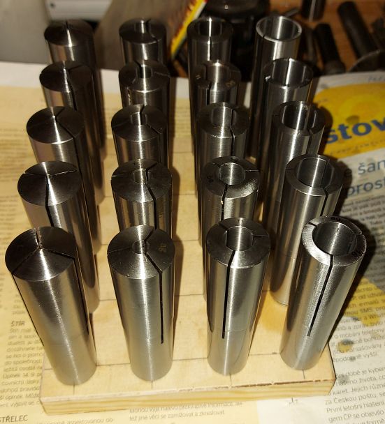

Začnu tím, že jsem si pořídil sadu kleštin MK3 do svého Siega:

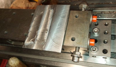

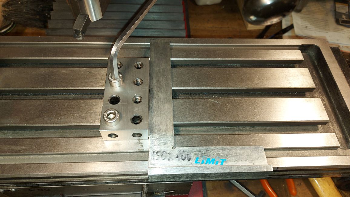

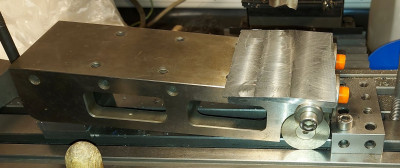

Jak se používá sinusové pravítko.
Nejdříve pevný bod.
Opěrná kostka pro sinusové pravítko

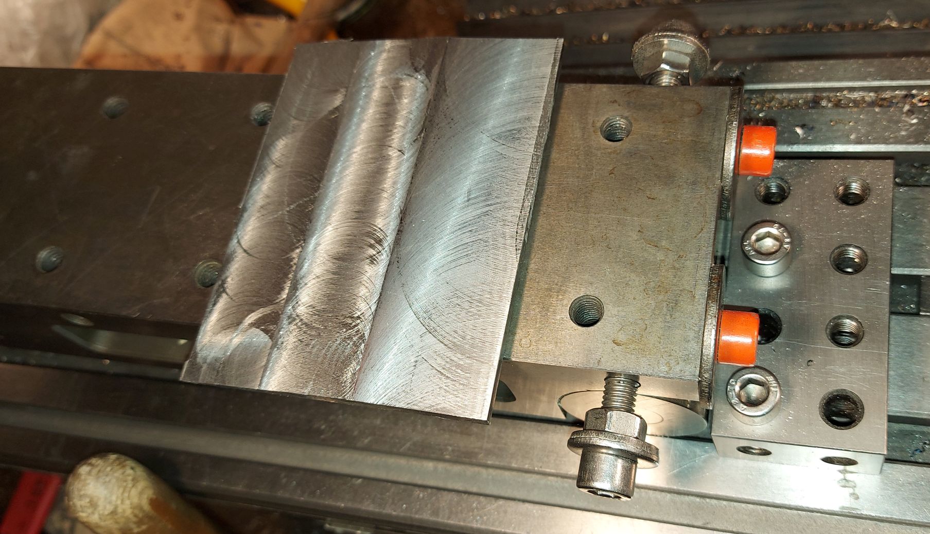

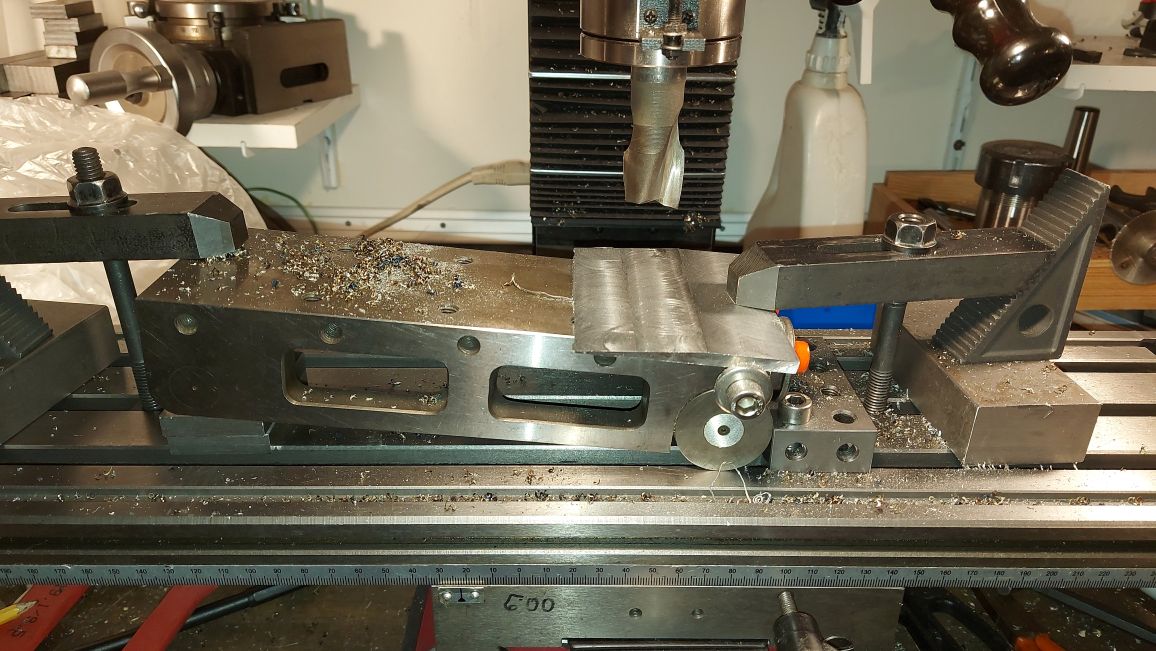

Pak vlastní montáž.
Díl připravený k obrábění

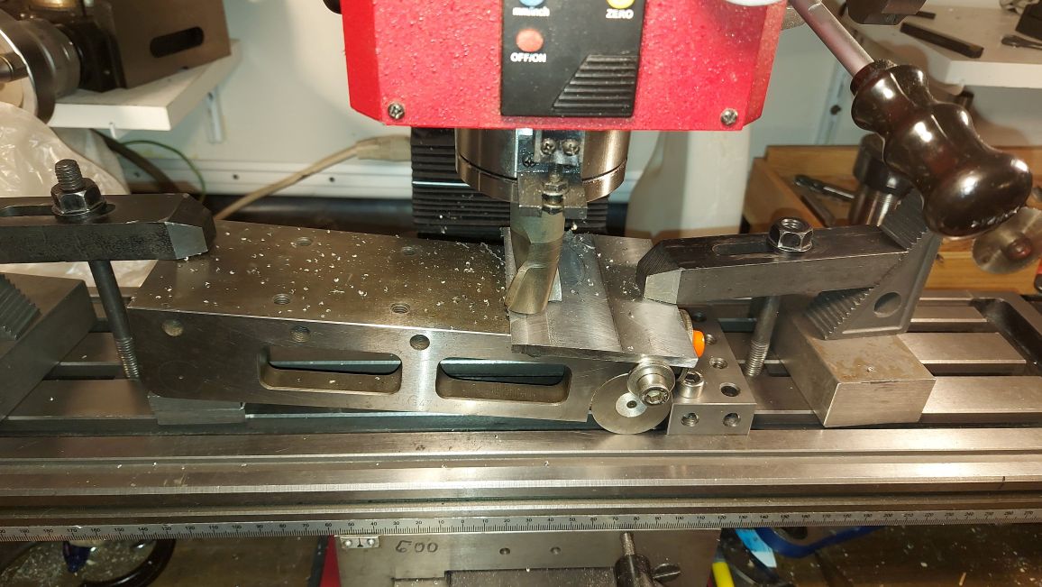

Obrobeno.
Obrobený díl - fréza MK3 30mm 2 břity

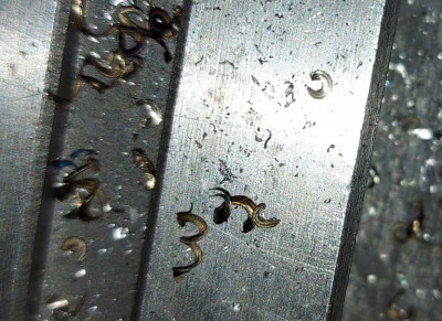

Takovéhle jsem měl z toho špony - malé a velmi ostré - okamžitě uklidit zamést a vysát - jinak je máte po celém bytě ;-)
Špony z oceli
Špony z oceli

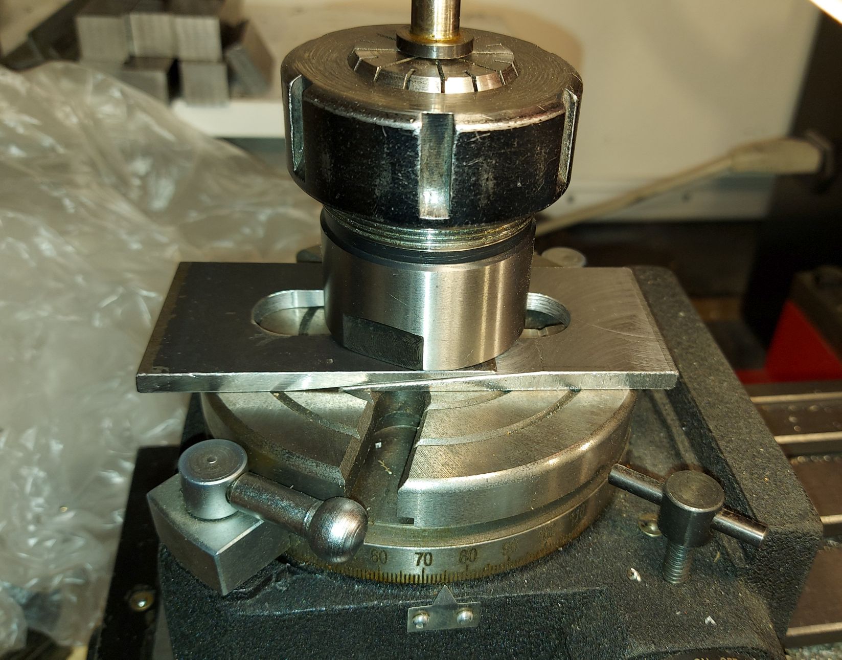

Po nešikovném rozřezání na půl srovnání na dva stejné díly.
Srovnání klínů - fréza 12 mm válcová v kleštině MK3

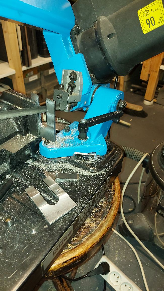

Po vyvrtání průměru o trochu větším než je sinější část Morse II v místě začátku klínu vyvrtávací hlavou (bohužel nevyfoceno) prořezání klínů
Prořezání na pilce
Prořezání na pilce

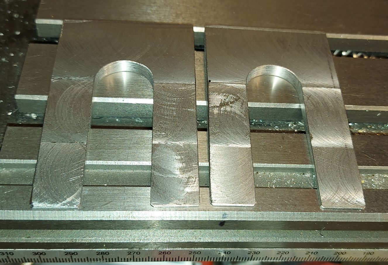

Srovnání otvorů v klínech na frézce
Hotové klíny pro Morse II

Zdenku ty kleštiny MK3 jsi kupoval, jak píšeš jako sadu a nebo po kusech. Používám je také, ale na sadu jsem nikde nenarazil. Děkuji
