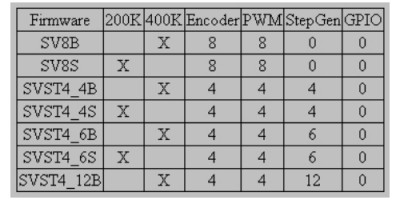

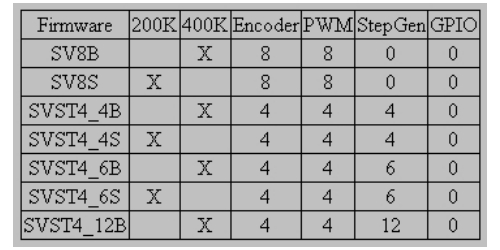

Karta je takto pripravena pro spolupraci s EMC dle nahrane konfigurace (viz tab).
Pupik
Příspěvky: 248
Registrován: 7. 12. 2008, 6:09
Bydliště: Ostrava
13. 11. 2009, 6:58
Pocet jednotlivych aktivne pozadovanych prvku se nastavuje pri volani driveru v hal souboru v config radce ciselnou volbou u jednotlivych prvku.
Priklad:
loadrt hm2_pci config="firmware=hm2/7i43/SVST8_4.BIT num_encoders=0 num_pwmgens=0 num_stepgens=4"
A proc o tom pisu?
Protoze vsechny nevyuzite encodery, PWM a stepgeny jsou nahrazeny volnymi GPIO vstupy/vystupy...
