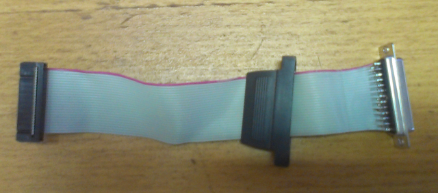

bohužel tenhle kabel mu nepomůže , nemá na kartě konektor canon ale viz příloha , kabel si musí udělat sám ,

pravda, zapomnel jsem ze jsem si tu redukci plochy/cannon pajel.

pouzil jsem kabel ktery se pouzival na starych radicich /PC 286, 386 ... / a canon samici vymenil za samce /tzn. jako na obrazku od oscara/, dal LPT 1:1 prodluzku. zapojil napajeni.

ten konektor P2 na 7i43 /pripojeni na LPT port/ ma na horni rade 1 - 13, a dole 14 - 26, nebo je to napreskacku /horni 1, dolni 2, horni 3, dolni 4..../ ?

Je to napreskacku

na preskacku na konektoru P2, u sipky nahore je 1 pin, pod nim 2 pin?
nemate prosim nejaky foto/obrazek zapojeni? na inetu nemuzu nic najit ;[

martin duzi mi tvrdil ze je na tom klasickej cannon 25, ze konektor co je na fotkach je na starsich verzich karty, ale to se sekl.

hloupa otazka, ale nemas ten cannon na tom plochem o 180 stupnu otoceny? samec samice maji cisla zrcadlove. muzu ti to detailneji popsat az vecer, ted ho tu mezi vlky nemam u sebe
