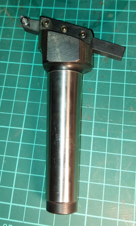

turnigy píše: ↑11. 11. 2020, 12:35 Upnuté to máš v tom sústruhu celkom odvážne :lol:
Co myslíš, nůž nebo obrobek? Nůž bych pravděpodobně upnul do kleštiny, toto byl jen rychlý test. Ale ty asi myslíš obrobek - z tohoto úhlu to není vidět, ale on má v sobě vyvrtanou jednu díru (tady je v ní uplá noha :)), přes kterou je to přišroubované v levé drážce. Bez toho to vypadá dost divoce, uznávám :)

Thomeeque píše: ↑11. 11. 2020, 7:57 U vyrobených tripanů nemám zahloubení pro výškovou matici (v návrhu bylo, ale bohužel jsem si ho nechal rozmluvit, že nebude potřeba a teď mi u pár nožů chybí - kolega asi používá jiné nože).
Nevím, jestli ti úplně rozumím, ale flycutter z nožíku do díry se točí doprava :)
T.
Teď tomu už konečně rozumím.
Já myslel, že máš Fly Cut držák jako já, ale ty používáš nožík přímo upnutý v univerzále.

zverodoktor píše: ↑11. 11. 2020, 11:23 Myslím, že Zdenek myslel trochu iný flycutter, preto mu to nebolo hneď jasné.
Přesně tak - byl jsi rychlejší ;-)

Jasně, napsal jsem to příliš zkratkovitě, to se asi "správně" pochopit nedalo.
