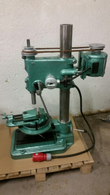

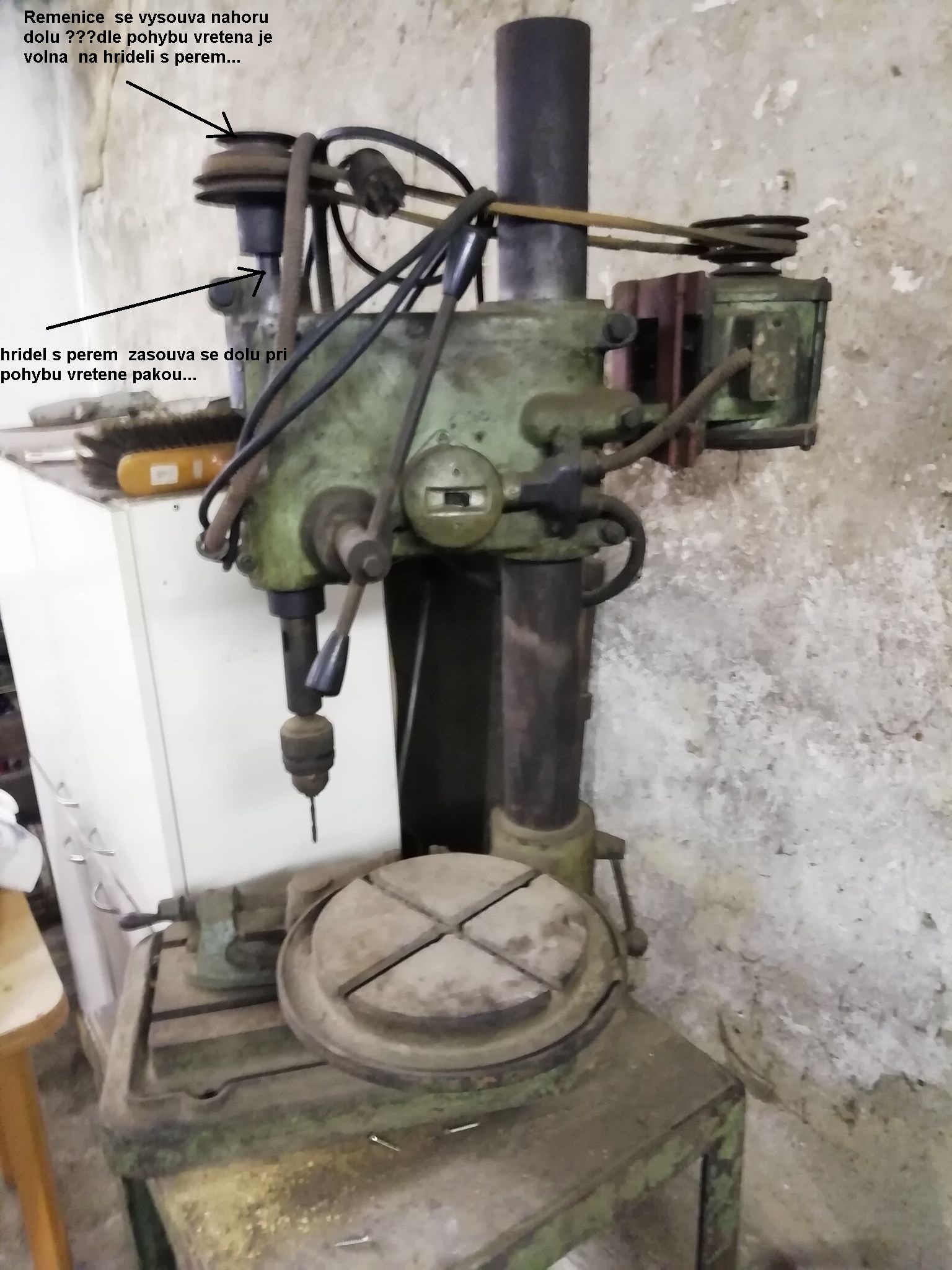

Zdarec jak uz jsem zde schanel manualek ..,technicky dotaz na kolegy..jak je reseno NEPOSOUVANI PREDNI RENENICE NA VRETENU DANE VRTACKY(směrem nahoru a dolu pri pohybu pakou ) ??
nebo posouvani je v pořadku a neco mi unika :( ?? kdy je nakonec remen našikmo?? viz obrazek..
tedy trochu po uprave....
(řemenice volně klouže po hřideli)
Příspěvky: 6437
11. 11. 2020, 8:24

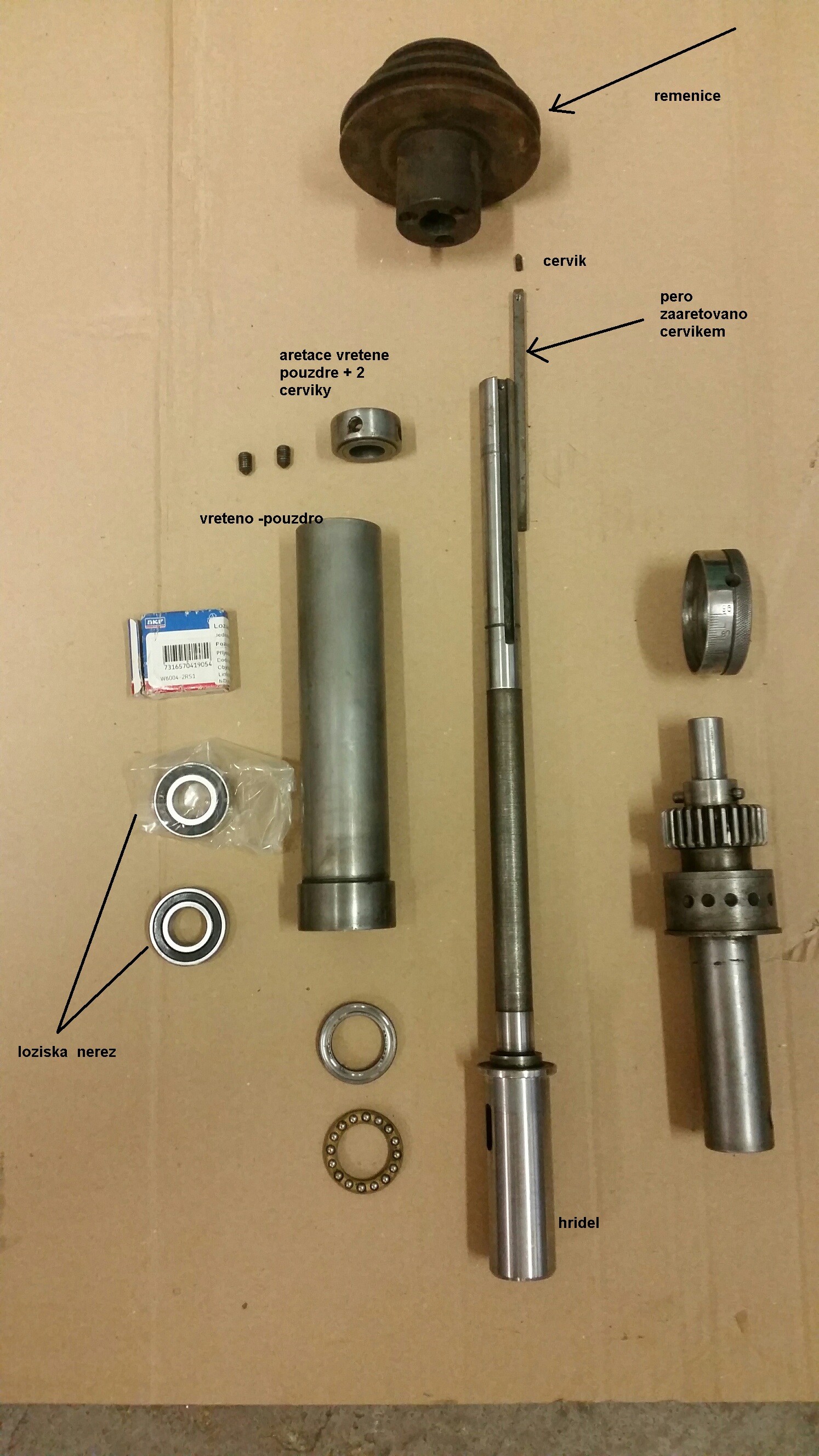

To šmikmo je samozřejmě špatně, řemenice stojí, hřídel vřetena v ní jezdí, má to neodborně takový několikavýstupkový unašeč nebo drážky a dlouhé pero. Je to řemenice z původně tohohle? Nedobastlil to tam nějaký kovozemědělec?
