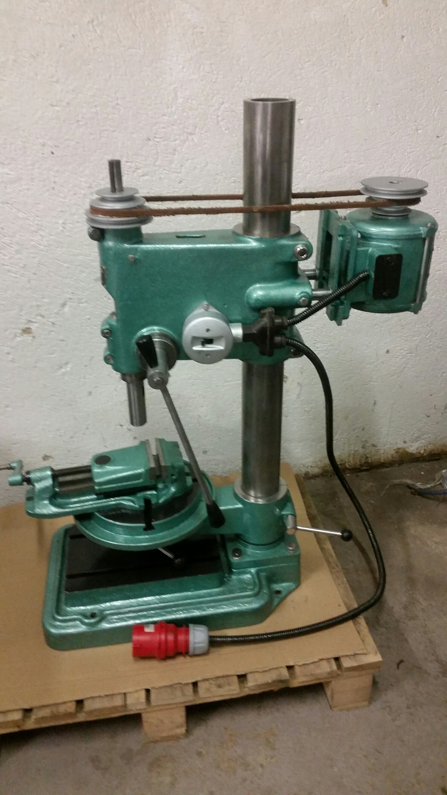

Zdarec jak uz jsem zde schanel manualek ..,technicky dotaz na kolegy..jak je reseno NEPOSOUVANI PREDNI RENENICE NA VRETENU DANE VRTACKY(směrem nahoru a dolu pri pohybu pakou ) ??
nebo posouvani je v pořadku a neco mi unika :( ?? kdy je nakonec remen našikmo?? viz obrazek..
tedy trochu po uprave....
(řemenice volně klouže po hřideli)

To šmikmo je samozřejmě špatně, řemenice stojí, hřídel vřetena v ní jezdí, má to neodborně takový několikavýstupkový unašeč nebo drážky a dlouhé pero. Je to řemenice z původně tohohle? Nedobastlil to tam nějaký kovozemědělec?

tak nevim to je vse nak mne nenapada co tam muže chybět..
(ale kdysi davno uz v davnověku jsem to nekdy řesil taky na jedny vrtacce ..sakryš :?
