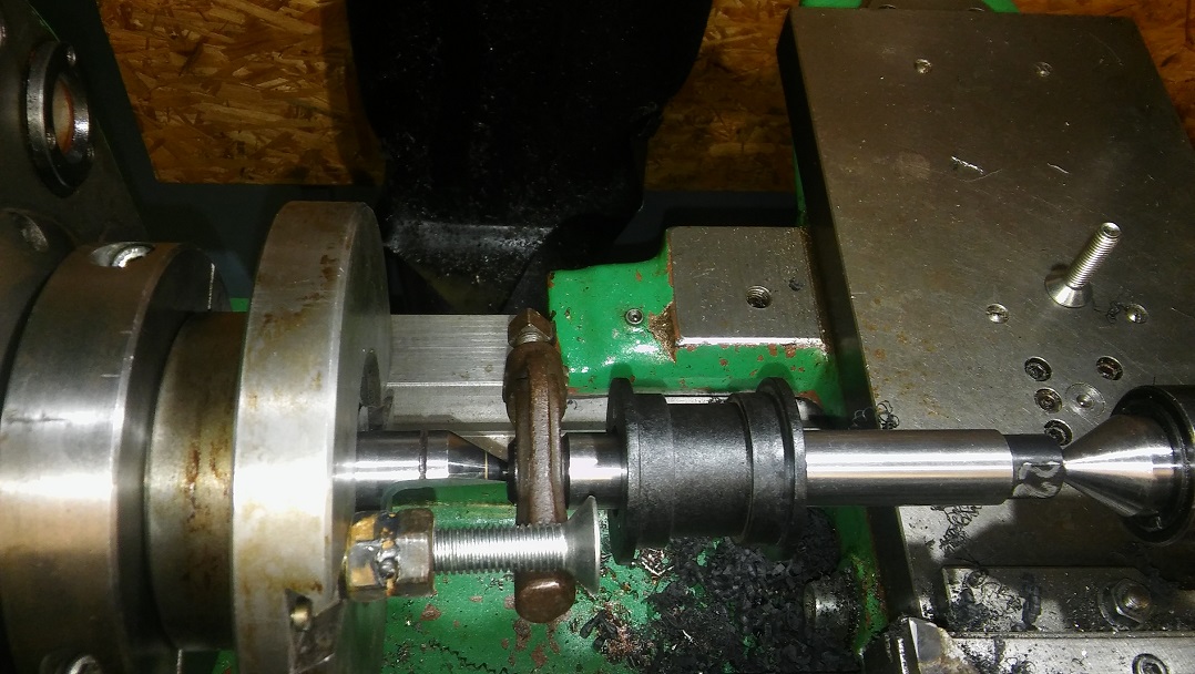

Charon> jasny, v poho. Jeste postnu jeden obrazek ukazujici jiny kus stejneho designu kolecka ktere jde nasadit mnohem dal. Clovek na te nizke kuzelovitosti (myslim ze 1:2000 pro soustruznicke trny) hned jasne vidi jak na tom ktery kus rozmerove je a jestli neni treba neco opravit, nebo kam ktery kus nejlepe pouzit. Toliko k vysvetleni jak jsem myslel tu zminku o "hrubem kalibru". :)
Tak a ted uz to mam za 2000 slov, jako Vaculik. :D

No a když trn nemáš v potřebným rozměru, tak si ho uděláš mezi hrotama na pár děr to taky stačí originálů mam plnou bednu, ale dycky se najde, který nemám a potřebuju...

Kamarát má na mobile spomalený záber, tak sme skúšali natočiť nejaké sústruženie :D škoda toho dymu, mohol som ho rozfúkať kompresorom
Tos C45-2000

Chlapi, kdybyste nekdo chteli poridit ten adapter na flexu, ktery z ni udela takovou tu prenosnou pruznou pasovou brusku, tak pocitejte s tim ze to je tezke DoDo. Prestoze mate doporucenou malou flexu. Nakonec jsem musel vytocit uplne nova kolecka, upravit a vyvazit hnaci kolo, vylepsit upinani kolecek na ram... Proste to neni plug&play jak slibuji.
Po venovane peci to ale za odmenu bezi fakt hladce. Mam to na rychle cisteni kulatin od rzi a oxidace a k tomu je to ted luxusni.

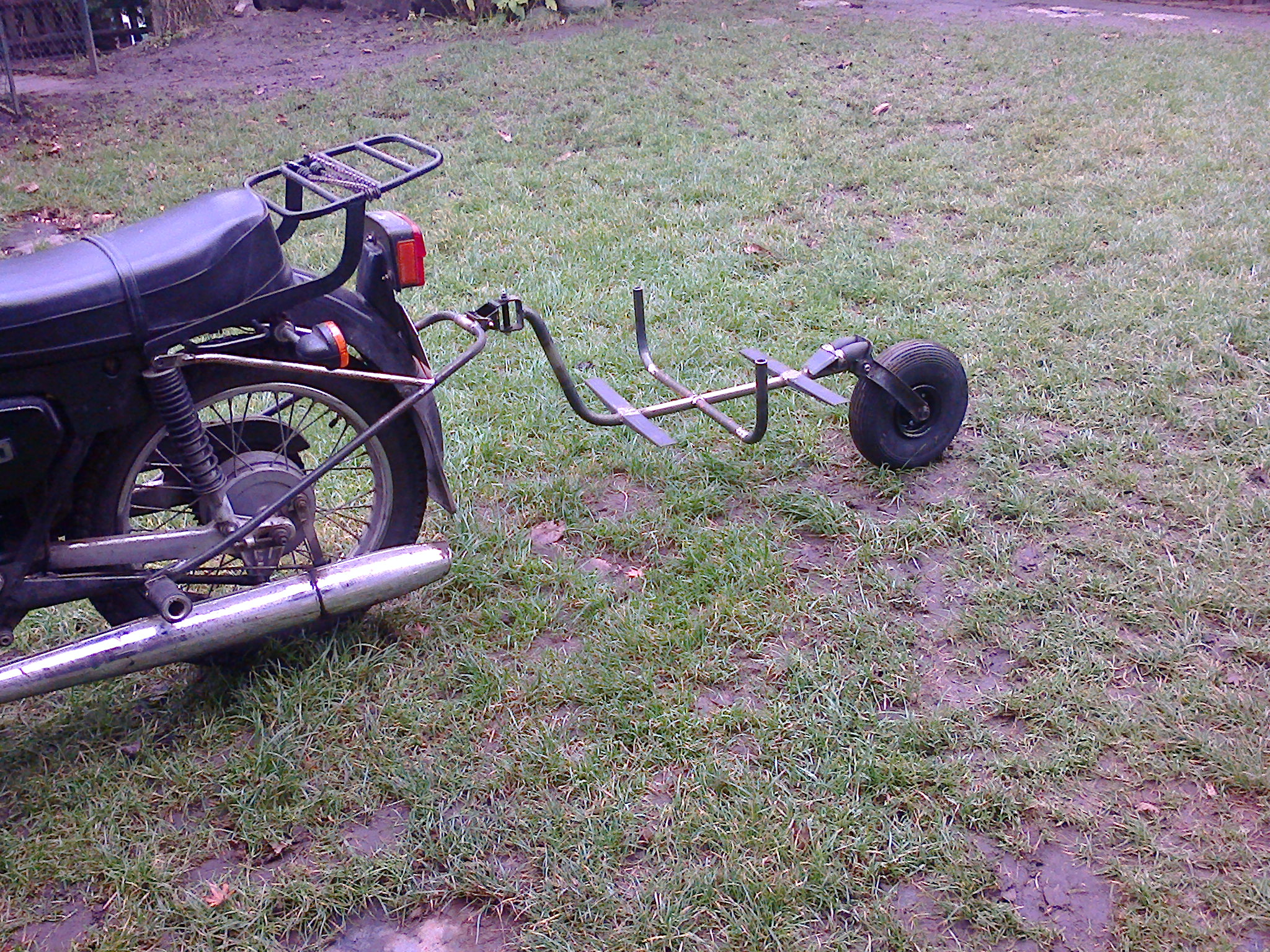

Sic to není strojařina, ale přes týden jsem si udělal radost, vida ceny na bazoši. Když je míň práce a než čučet z okna a rejpat se v chobotu, nebo do mobilu jako kolega :roll: Náklady za gumu+ duši, ráfek a gumové dorazy celých 620kč. Korba bude větší oříšek.
Britt
Příspěvky: 1830
Registrován: 8. 5. 2019, 5:36
14. 11. 2020, 7:13
A s tím chceš jezdit po silnici? To tě brzo zavřou i s motorkou. :D :D
Příspěvky: 6446
14. 11. 2020, 7:44
Jo vozicek PAV mel jakousi homolagaci a smi na silnici, tohle je risk. Pravda, nevi co za original chtit.
Britt
Příspěvky: 1830
14. 11. 2020, 7:46
Ani ten držák na mašině nemá homologaci a dneska po tom jdou jako slepice po flusu.
Zbýňa
Příspěvky: 2173
Registrován: 3. 9. 2010, 8:45
Bydliště: Čelákovice
14. 11. 2020, 8:15
Ale prdlajs, originál závěs taky žádnou homologaci neměl. Korbu kup replikovou laminátovou a máš hotovo.
A je to strojařina a pěkná.
Naposledy upravil(a) Zbýňa dne 14. 11. 2020, 8:19, celkem upraveno 1 x.
Britt
Příspěvky: 1830
14. 11. 2020, 8:18
Když myslíš... Tažné zařízení musí být zapsané v TP a to udělají za jasně daných podmínek.
Zbýňa
Příspěvky: 2173
14. 11. 2020, 8:30
Originál závěs nemá žádný štítek ani ražbu, takže už zbývá jen metalurgický rozbor stáří materiálu.
Takže asi i nějakou hologaci měl, ale prokážeš jí čím?
Naposledy upravil(a) Zbýňa dne 14. 11. 2020, 8:34, celkem upraveno 1 x.
Britt
Příspěvky: 1830
14. 11. 2020, 8:33
A do TP to dostaneš jak?
Zbýňa
Příspěvky: 2173
14. 11. 2020, 8:36
Namontuješ tažný, dojedeš na STK, tam na to mrknou, napíšou že tažný vyhovuje a DI ti ho zapíšou do TP. Jak to všechno v praxi funguje je běžně dohledatelný.
Britt
Příspěvky: 1830
14. 11. 2020, 8:48
To bejvávalo. Mám kámoše na STK. Bez papíru s certifikací se s tebou nebude nikdo bavit a ani si to nevezme na triko. Něco jiného je u veteránů, ale to je zase jiná kapitola.
Zbýňa
Příspěvky: 2173
14. 11. 2020, 8:55
Jak jsem psal, jak to funguje je běžně dohledatelný. Pavů jezděj mraky a garantuju ti, že certifikaci k tažnýmu nemá ani jeden!
